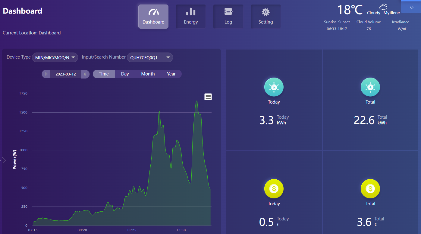

Μιλάμε για ένα σύστημα 2.3kWp (5 πάνελ ECO-SUN x 460W) με inverter  GROWATT MIC3000TL-X και moedem GROWATT Shine-X το οποίο με ταλαιπώρησε να σετάρω αλλά τα κατάφερα. Συνολική τιμή 3.350€ για το φωτοβoλταικό με εργασία, + 372€ η σύνδεση στη ΔΕΔΔΗΕ (είχα ψηφιακό μετρητή λόγω νυχτερινού) και 150€ νέα ΥΔΕ =  3.872€
Δυστυχώς οι συννεφιές, βροχές και χαλάζι δεν με άφησαν να το χαρώ:

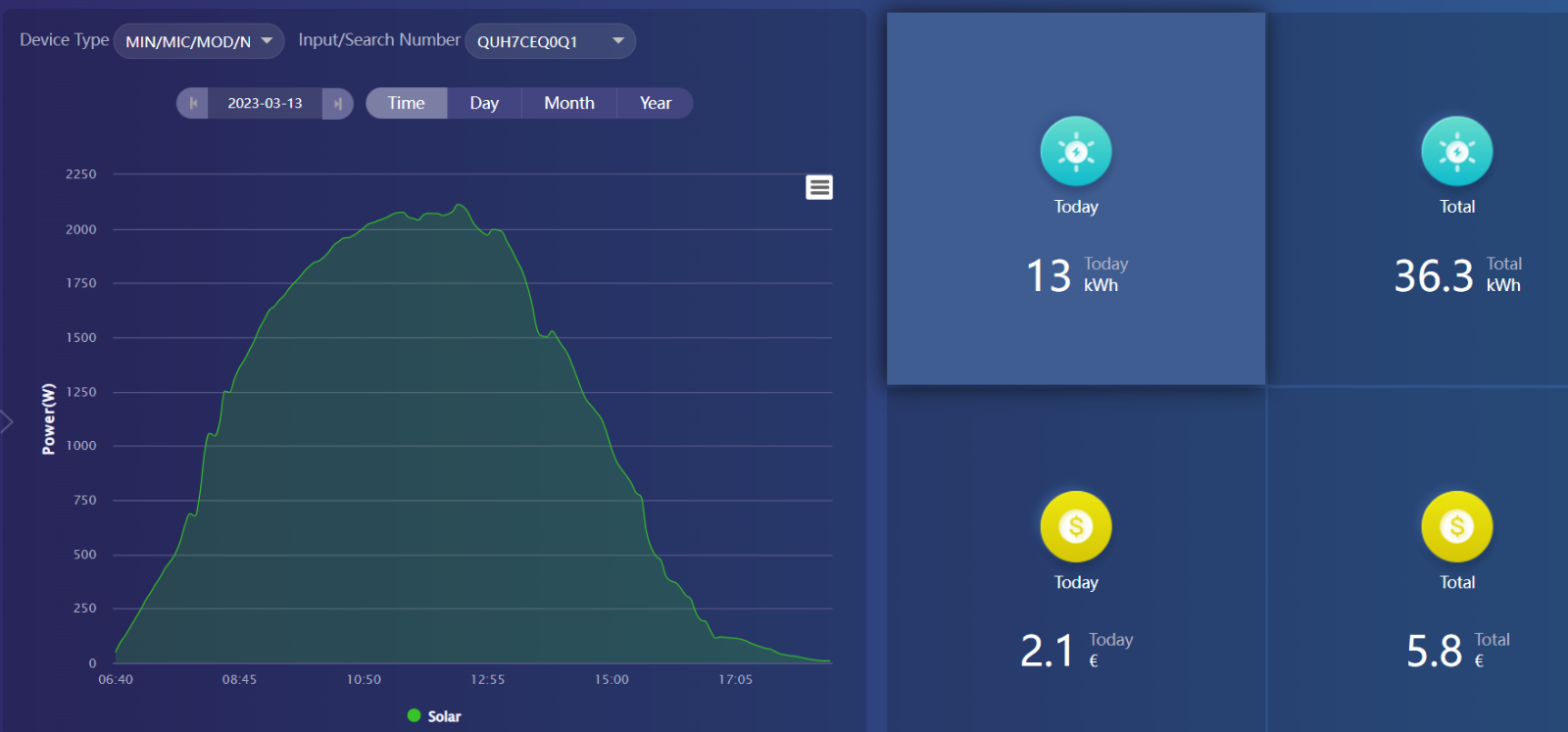

Έχεις δίκιο. Την ημέρα που ήρθε η ΔΕΔΔΗΕ για την τελικό έλεγχο και σφράγιση του ρολογιού, φεύγοντας από το σπίτι στις 9:42 για δουλειά βλέπω μέτρηση στο μετρητή της ΔΕΔΔΗΕ 2483,26kW με μέτρηση εγχεόμενης (2.8.0) 6,63kW. Επιστρέφοντας στις 16.33 βλέπω μέτρηση 2483,26kW, ενώ η μέτρηση της εγχεόμενης (2.8.0) 11,9kW.
Χαμόγελο μεγάλο σχηματίστηκε. Με συννεφιά όλες αυτές τις ώρες δεν πήρα τίποτα από ΔΕΗ, η παραγωγή μου κάλυψε με ταυτοχρονισμό όλες τις standby συσκευές (τηλεόραση, router, 2 ψυγεία, ένα καταψύκτη και κάτι ψιλά) και έριξε και 5,27kW στο σύστημα για κάβα
και η πρώτη μέρα με ηλιοφάνεια με παραγωγή13kWh. Προσωπικά είμαι ικανοποιημένος για 2.3kWp σύστημα σύμφωνα και με αυτά που διαβάζω. Ίσως να ξεκινάει σκιά από τον ηλιακό μου μετά τις 12 προς το ένα πάνελ. Θα το ελέγξω πόσο επεκτείνεται και αν αξίζει οικονομικά να μεταφέρω κανα μέτρο τον ηλιακό μου, δυστυχώς μόνο τόσο μπορώ.
Να τον μεταφέρεις 1ον γιατί χάνεις παραγωγή, 2ον γιατί οι σκιές μακροπρόθεσμα δημιουργούν πρόβλημα στα πάνελ (επιφάνεια και δίοδοι).
35 λεπτά πριν, mechpanos είπε
Διακρίνεις και εσύ στο γράφημα γενικά ότι ίσως υπάρχει θέμα σκίασης? Ο μόνος τρόπος να το εντοπίσω και πόσο επηρεάζει είναι να βάλω το τηλέφωνο να κάνει timelapse video για να το δω.
Τα πάνελ πάντως έχουν πρόβλεψη για σκίαση, δεν είναι όπως παλιά.

Οι kwh που παίρνεις είναι μια χαρά σαν απόδοση. Και το να παράγεις το δικό σου ρεύμα είναι πολύ ευχάριστο, όταν βγαίνει ο ήλιος ξέρεις ότι βγάζεις χρηματα. Όπως λέει και ο jerry rig everything, αυτοί είναι οι υπάλληλοι μου (δείχνοντας τα πάνελ).

Σωστά κάτι τέτοιο θυμόμουνα όταν διάβαζα για τα πάνελ και αυτά που έβαλα είναι half cell. Είναι τα ES-120 MONO HALF CELL
54 λεπτά πριν, christos_uoa είπε
Δεν βλέπω την τέλεια "καμπάνα" που θα έπρεπε, αλλά σε αυτό θα το δεις μόνο σε μέρα χωρίς κανένα σύννεφο. Η παραγωγή σου όμως είναι τέλεια! Αν είναι πράγματι 2.3kwp το σύστημα και σου παρήγαγε 13kw, είναι παραγωγές που το δικό μου πιάνει τους καλοκαιρινούς μήνες, με πολλή περισσότερη ηλιοφάνεια!
