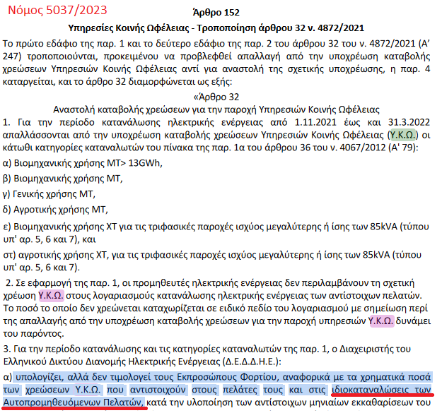

Διόρθωσε με αν κάνω λάθος, αλλά κάτι δεν πάει καλά με την χρέωση  ΥΚΩ ημέρας ( ευτυχώς όμως προς όφελος σου). Βλέπω στη χρέωση ΥΚΩ υπολογίσανε για την ημέρα 3247kwh. Ενώ κανονικά θα έπρεπε να είχες χρεωθεί, σύμφωνα με τις μετρησεις σου : Κ=Π+Α-Ε, δηλαδή Κ= 6853+4383-3647=7589κWh. Εκτός αν κάτι το έχω καταλάβει λάθος.
Στις 30/4/2023 στις 2:31 ΠΜ, peros550 είπε
Υπήρξε αναστολή ΥΚΩ ημέρας από 11/2021 έως 3/2022 η οποία έγινε απαλλαγή με τον νέο νόμο του 3/2023
