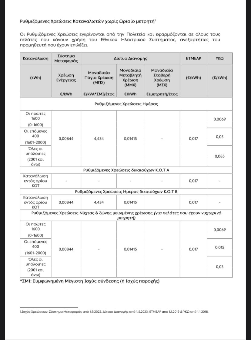

Δεν μπορούν, αφού δεν υπάρχει καταγραφή της παραγωγής και έγχυσης σε δύο ζώνες, μόνο καταγραφή της κατανάλωσης σε δύο ζώνες. Για αυτό , όπως ανέβασε ο @teodor_ch image.png.12426bd719dcee55bf1de693772979e7.png

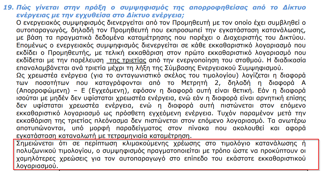

Αν το έχω καταλάβει καλά, αναφέρει στο κείμενο που έβαλα παραπάνω ότι
Αναφορά σε κείμενο
Τυχόν παραμένον μετά την εκκαθάριση της τριετίας πλεόνασμα δεν πιστώνεται στον επόμενο λογαριασμό.
Οπότε καταλαβαίνω ότι εντός 3ετίας θα υπάρχει πίστωση.

Το κείμενο λέει ότι θα μηδενιστεί η περίσσεια kWh που έχεις αποθηκευμένη στο δίκτυο όταν τελειώνει κάθε τριετία και ξεκινάς από το μηδέν πάλι (παλαιότερα ήταν κάθε χρόνο και το άλλαξαν)
Θα φθάσεις λοιπόν με π.χ 2.000 kWh αποθηκευμένη στο δίκτυο τον Οκτ του 2026 και θα στην μηδενίσουν / δεν λέει ότι θα σου γίνει πίστωση χρημάτων στο τέλος της τριετίας.

Όπως ανέφερα, το νυκτερινό έχει ίδιες ρυθμιζόμενες με το ημερήσιο τώρα. Είχαν πει ότι για έναν χρόνο θα ισχύσει αυτό, θα δείξει. Η μόνη ωφέλεια, τώρα, θα ήταν εάν ξεπερνούσες τις κατώτατες ΥΚΩ.
προς το παρών ακόμα γλυτώνεις της διανομής 0,01415 συν ΦΠΑ

Προς το παρόν, δεν γνωρίζω να υπάρχει κάποια λύση. Η σύμβαση με τον Πάροχο (προμηθευτή) μπορεί να αλλάξει, αλλά η σύμβαση με το ΔΕΔΔΗΕ και η ημ/νία ενεργοποίησης δεν αλλάζει. Σε κάθε περίπτωση θα πληρώνεις την διαφορά κάθε τρία χρόνια μόνο και μπορεί να το διορθώσουν. Διόρθωσαν το "κάθε χρόνο" μηδενισμό περίσσειας με "κάθε τρία χρόνια" τώρα - διόρθωσαν και τις ΥΚΩ: τώρα δεν πληρώνουμε για όλη την παραγωγή μας, αλλά μόνο για την κατανάλωση από το δίκτυο.
1 ώρα πριν, DimitrPa είπε

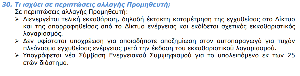

1) σου έβαλα παραπάνω την εικόνα που λέει ότι σε αλλαγή προμηθευτή γίνεται τελική εκκαθάριση. Μηδενίζει η παραγωγή/κατανάλωση και ξεκινάει απο την αρχή. Οπότε λύνει το πρόβλημα μία αλλαγή προμηθευτή αρχές άνοιξης.
2) Για τις ΥΚΩ πού το έχεις δεί? Πότε το άλλαξαν?
Όντως, απο το λογαριασμό του παιδιού πιο πάνω οι ΥΚΩ είναι υπολογισμένες μόνο σε όση τράβηξε απο το δίκτυο.
