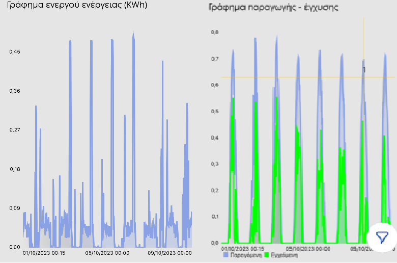

Έχω τεράστιες επιφυλάξεις, αλλά θα το τσεκάρω όταν βγει. Πρέπει να το δεις και συ πιστεύω, μας είχες πολύ βοηθήσει με το MyHome online που θα άλλαζε δραματικά τον Νοε του 2021. Τελευταία μέρα πρόλαβα και το έκανα.
Η τηλεμέτρηση ισχύει στα περισσότερα οικιακά νετ μετερινγκ, έτσι βγάζουν λογαριασμό κάθε μήνα, δεν περνάει υπάλληλος να μετρήσει. Τσεκάρω τις τιμές στο ΔΕΔΔΗΕ app και πάντα είναι ακριβώς με τις δικές μου καταγραφές από το Φ/Β και την κατανάλωση. Δεν έχουν περάσει να μετρήσουν χρόνια τώρα. Καταγραφή ανά τέταρτο κάνουν μάλιστα. Το είχαμε συζητήσει στο νυκτερινό, κάπου στη σελ. 175, όταν είχε πρωτοβγάλει η ΔΕΗ λάθος τιμοκατάλογο για τις νέες ρυθμιζόμενες (είχε βάλει το νέο πάγιο και στο νυκτερινό ! ).

Η καταγραφή των μετρήσεων στην εσωτερική μνήμη των μετρητών είναι ανά τέταρτο! Η μεταφορά του αρχείου καταγραφών στο κέντρο τηλεμετρησης μπορεί να γίνει ανά ώρα, ανά ημέρα, ανά μήνα, ανά χρόνο. Real time καταγραφή γίνεται, real time μεταφορά δεδομένων μετρήσεων, γιατί; Η τιμολόγηση γίνεται τώρα κάθε μήνα. Η ΔΕΔΔΗΕ δίνει και ενσύρματη τοπική πρόσβαση στα δεδομένα του μετρητή σου, κατόπιν αίτησης.  Τα δεδομένα που ανέβασα είναι από το ΔΕΔΔΗΕ app και είναι η απορροφούμενη, η παραγόμενη και η εγχεόμενη ενέργεια, ανά 15 λεπτά. Και βέβαια δεν μπορεί να γίνει τιμολόγηση μόνο με την εγχεόμενη ενέργεια, αφού οι ρυθμιζόμενες χρεώνονται με την απορροφούμενη / μη αντιληπτή αυτή η ερώτηση.
1 λεπτό πριν, DimitrPa είπε
α, οκ , δεν το γνώριζα , το νου σας στις ρυθμιζόμενες τότε , δες πχ σε επαγγελματική παροχή
