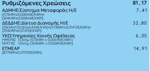

3 hours ago, peros550 said:
Είναι εύκολο να δείξεις ένα απόσπασμα του λογαριασμού που να εμφανίζει τις ρυθμίζόμενες χρεώσεις? Έχω net metering, και δεν έχω λάβει ακόμα πρώτο λογαριασμό και προσπαθώ να καταλάβω τι να περιμένω.
Επίσης, μετά τον πρώτο λογαριασμό (ο όποιος από ότι φαίνεται έρχεται στο 12μηνο), ύστερα πόσο συχνά εκδίδουν λογαριασμό? Πάλι ανά 12 μήνες?
Οι δικές μου με Netmeetering. Αφορά 4μηνο. Εμένα ο  1ος λογαριασμός ήρθε στο 4μηνο όχι στο 12μηνο.
3φασικό με νυχτερινό. 573 kWh ειναι το 1.8.1 και 304 kWh το 1.8.2 (νυχτερινό)
5 ώρες πριν, Tsino είπε
ευχαριστώ φιλε, η παραγωγή/έγχυση  δεν έχει συνυπολογιστει στις παραπάνω χρεώσεις?
Εγώ πάντως μόνο τέτοιους λογαριασμούς έχω δει. Τύπος ένδειξης 11 το ημερήσιο, 14 η παραγόμενη, 15 η καταναλισκόμενη από τα ΦΒ και στην παραγωγή μπαίνει η διαφορά των δύο τελευταίων.
Οχι. Στις ρυθμιζόμενες δεν υπολογίζονται.  Μόνο ότι έχεις τραβήξει από το δίκτυο που είναι και το λογικό

Σε μενα στο 2μηνο περιπου εχει μια αποκλιση ο δικος μου μετρητης απο τον μετρητη της δεδηε. Ο δικος μου μετρητης δειχνει οτι καταναλωσα 6kwh απο το δικτυο στο 1.8.0 ενω ο μετρητης της δεδηε 70kwh. Συμβαινει και σε αλλους αυτο?

@doomnx @korakios
Αν ρίξετε μια ματιά σε αυτό το pdf που προέρχεται από το site του ΔΕΔΔΗΕ , σελίδα 11γράφει:
Για ΕΤΜΕΑΡ και Χρήση Συστήματος, είναι ξεκάθαρο, θα κοιτάνε ότι γράφει η ένδειξη 1.8.0 του μετρητή ΔΕΔΔΙΕ. (Απορροφώμενη ενέργεια).
Δυσκολεύομαι να καταλάβω τι εννοούν όμως σχετικά με τις ΥΚΩ. Φαίνεται στον υπολογισμό των ΥΚΩ να περιέχονται kwh και από την παραγωγή οι οποίες δεν εγχύθηκαν στο δίκτυο (το Π-Ε), για αυτό ρωτάω για λογαριασμούς από φίλους με net metering. Θα πρέπει ο λογαριασμός να περιέχει και τις μετρήσεις της παραγωγής για να δούμε τελικά τι ισχύει.
