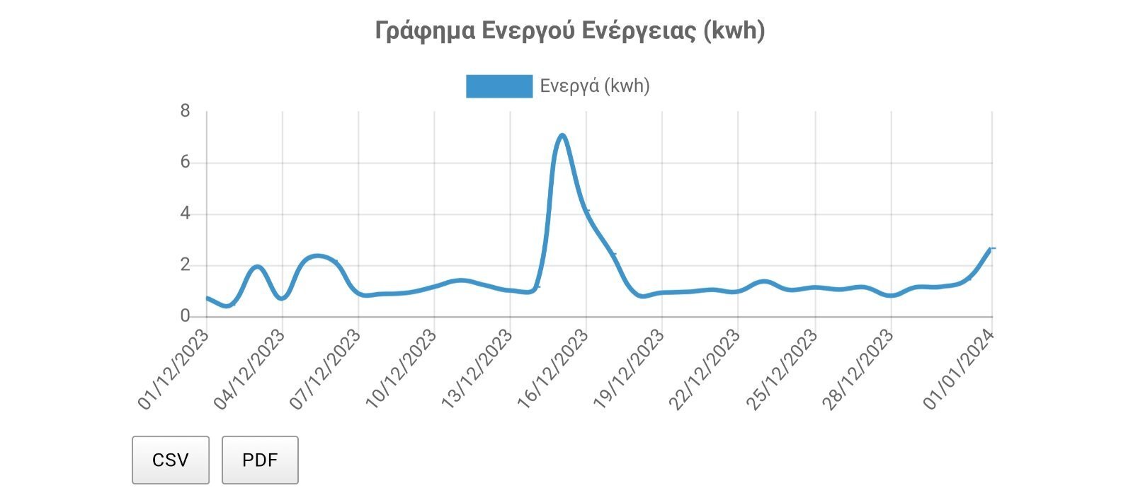

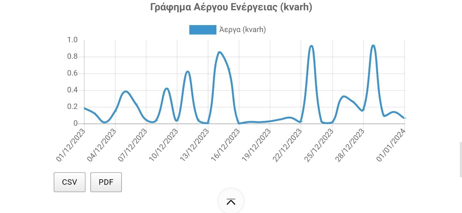

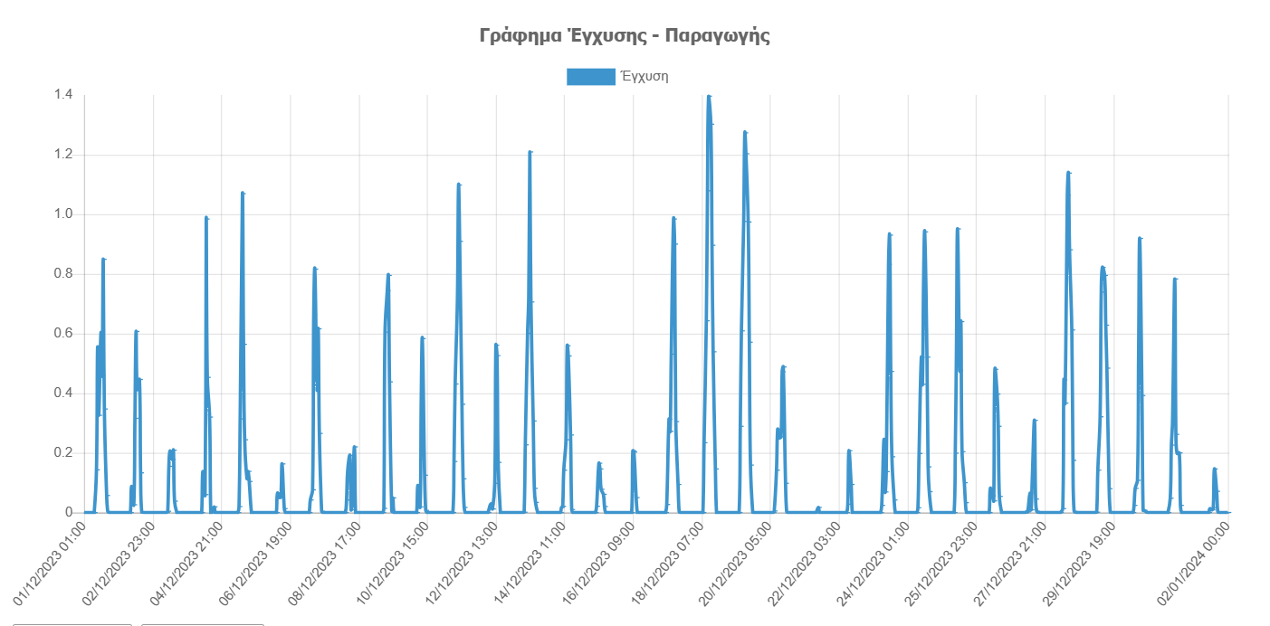

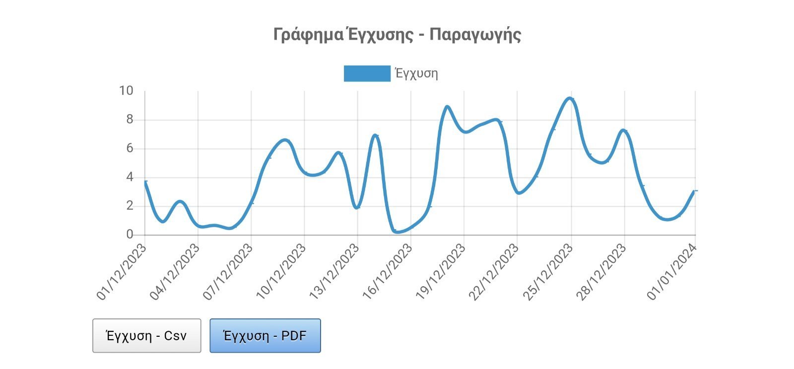

αυτα τα διαγραμματα βγαζει η δικη μου νεα παροχη με φωτοβολταικο για τον Δεκεμβριο ανα ημερα.
Παρατηρω οτι στο διαγραμμα εγχυσης παραγωγης μου βγαζει μονο την εγχυση, χωρις την παραγωγη με πρασινη καμπυλη.
Στελνει τα δεδομενα παραγωγης ο μετρητης του φωτοβολταικου μου ή οχι?
Τα γραφηματα αεργου και ενεργου ενεργειας τι αντιπροσωπευουν?
1ο λογαριασμο δεν εχω λαβει εννοειται ακομα
Ευχαριστω!

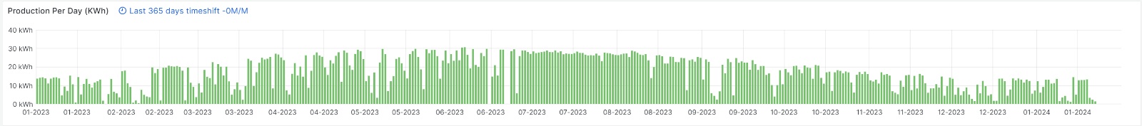

@doomnx αυτή ειναι η ημερήσια παραγωγή ενός 4.3ΚWp συστήματος στην κεντρική Ελλάδα με νότιο προσανατολισμό και γωνία περίπου 15 μοίρες για περίπου 1 έτος. Είναι ο πρώτος χρόνος λειτουργίας του συστήματος, επομένως δεν υπάρχουν απώλειες λόγω παλαιότητας, τις οποίες πρέπει να λάβεις υπόψη.
Στο παραπάνω γράφημα, υπήρξαν 2-3 περιπτώσεις όπου είχε κολλήσει η μετρητική διάταξη και ενώ το σύστημα είχε παραγωγή αυτή δεν αποτυπώθηκε. Αλλά για την δουλειά που το θέλεις, μπορείς να εξάγεις κάποια ασφαλή συμπεράσματα. Δηλαδή, μπορείς να διαπιστώσεις πόσες μέρες τον χρόνο μπορεί να μείνεις χωρίς παραγωγή (θα έλεγα 3-4 μέρες κατελάχιστο) και ποια ειναι η max/average παραγωγή τον χειμώνα κτλ.

Σε ευχαριστώ πολύ! Αν πρέπει να μείνεις 4 μέρες χωρίς παραγωγή τότε χρειάζεσαι μπαταρίες 50 kWh! Όχι παιδιά, απαγορευτικό...

Μάλλον δεν έχει sim ο μετρητής του Φ/Β. Τις μετρήσεις τις δείχνει ως "πιστοποιημένες"? Μετρητή αέργων έχουν οι "ωριαίοι" μετρητές, που έχουν πολύ μεγάλες χρεώσεις στις ρυθμιζόμενες (δες τιμοκατάλογο ΔΕΗ). Πόσα kWp είναι το Φ/Β και πόσα kVA η παροχή?
