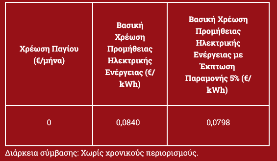

ο ΗΡΩΝ δίνει μηδενικό πάγιο παιζει κάτι που μου ξεφεύγει ?
