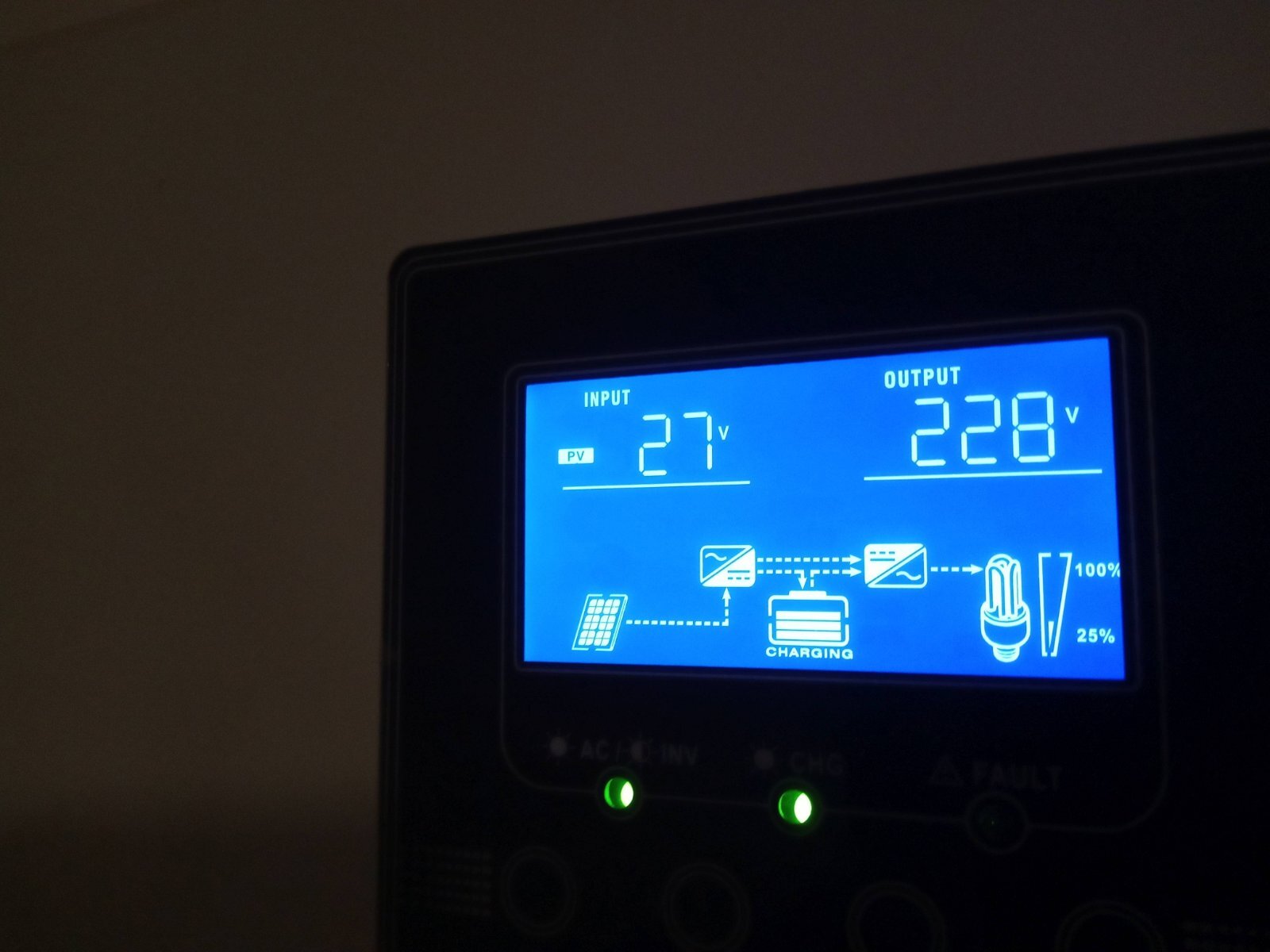

Καλημέρα στην παρέα! Προσπάθησα να διαβάσω ολόκληρο το thread, αλλά έφτασα στα μισά + και βλέπω οτι ως επι το πλείστο η συζήτηση έχει να κάνει με net metering. Στην περίπτωσή μου, ενδιαφέρομαι για αυτόνομο σύστημα. Βασικά, έχω ήδη προμηθευτεί τα περισσότερα υλικά. Μάλιστα, έχω ήδη τοποθετήσει (μόνος μου) ένα μικρό σετ που αποτελείται απο 3 πάνελς των 350w, έναν inverter των 2,6Kw και μπαταρία Λιθίου 120 Ah. Το εν λόγω σετ συμπληρώνεται απο ένα JK BMS, το οποίο πάνω στην σύνδεση έκανε... μπάμ. Διαβάζω γενικά στο διαδίκτυο πως είναι πολλοί αυτοί που έχουν το ίδιο θέμα, μάλιστα βλέπω πως υπάρχουν και βίντεα στο ΥΤ. Για κάποιο (άγνωστο προς εμέ ) λόγο, σκάνε μερικά απο τα MOSFETs που φέρει πάνω του, και συνήθως συνεχίζει να λειτουργεί, αλλά μοιράζοντας το ζόρι στα υπόλοιπα. Αποφάσισα όμως να μην το ξανασυνδέσω, νομίζω πως έχει να κάνει με την ποιότητα των υλικών, και μάλλον θα με προδώσει ξανά. Το σύστημα αυτό δεν στοχεύει στην κάλυψη αναγκών όλου του σπιτιού φυσικά, αλλά μόνο ενός χώρου που χρησιμοποιώ ως εργαστήρι, με ανάγκες max 1 Kw. Και δεν σκοπεύω να το συνδέσω με το AC in απο το σπίτι, οπότε μιλάω για κάτι τελείως ανεξάρτητο.
Μία δοκιμή που έκανα χωρίς το BMS, δείχνει πως όλα δουλεύουν, και επίσης οτι η μπαταρία φορτίζεται ταυτόχρονα μέσω του inverter. Αυτό όμως που με προβληματίζει, είναι αν ο inverter φορτίζει την μπαταρία σωστά, ή πρέπει να γίνει κάποια παραμετροποίηση, μήπως δεν ζήσει πολύ. Πιστεύετε πως θα μπορώ να κάνω δουλειά χωρίς να χρειαστεί να πάρω νέο (άλλο) BMS;
