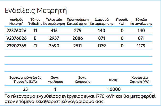

μπορεί να μου εξηγήσει κάποιος όσο πιο απλά γίνεται τι σημαίνει
το Ε και το Π ;
το 11 -140 είναι ότι τράβηξα από το δύκτιο
το Ε -871 είναι εγχυθείσα ενέργεια σε μένα ; ότι εβγαλαν τα Φ/Β και το κατανάλωσα ;
το Π -1179 είναι πλεονάζουσα ή παραγόμενη ενέργεια ;
προσπαθώ να καταλάβω τι σχέση έχουν αυτοί οι αριθμοί μεταξύ τους αλλά δεν καταλαβαίνω πως προκύπτει αυτό τοπλεόνασμα εγχυθείσας ενέργειας είναι 1776 kWh, κάτι προσθέτεις κι από κάπου αφαιρείς για να προκύψει το 1776 ;
Στις 10/7/2024 στις 4:31 ΜΜ, palik200 είπε
το Ε και το Π ;
Ε:  Εγχυση ενέργειας στο δικτυο (871)
Π: Παραγόμενη ενέργεια απο τα φ/β  (1179)
Κατανάλωσες απευθείας απο τα φ/β:  Π - Ε (Η Παραγωγή μειον την Έγχυση)
Η πλεονάζουσα ενέργεια για το μήνα είναι Ε - 11 (Η Έγχυση μειον την Κατανάλωσή σου 11).
Αυτή η πλεονάζουσα ενέργεια για το μήνα (στην περίπτωση σου 871-140 = 731) προστίθεται στην ήδη υπάρχουσα απο προηγούμενους λογαριασμούς και προκύπτει το συνολικό πλεόνασμα 1776 kWh.
Υπάρχει βέβαια και περίπτωση να εχει υπολογιστεί λάθος απο τον πάροχο (βλέπε πχ πρόσφατα ποστ).
Επεξ/σία από inel
