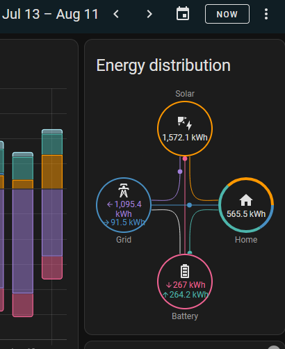

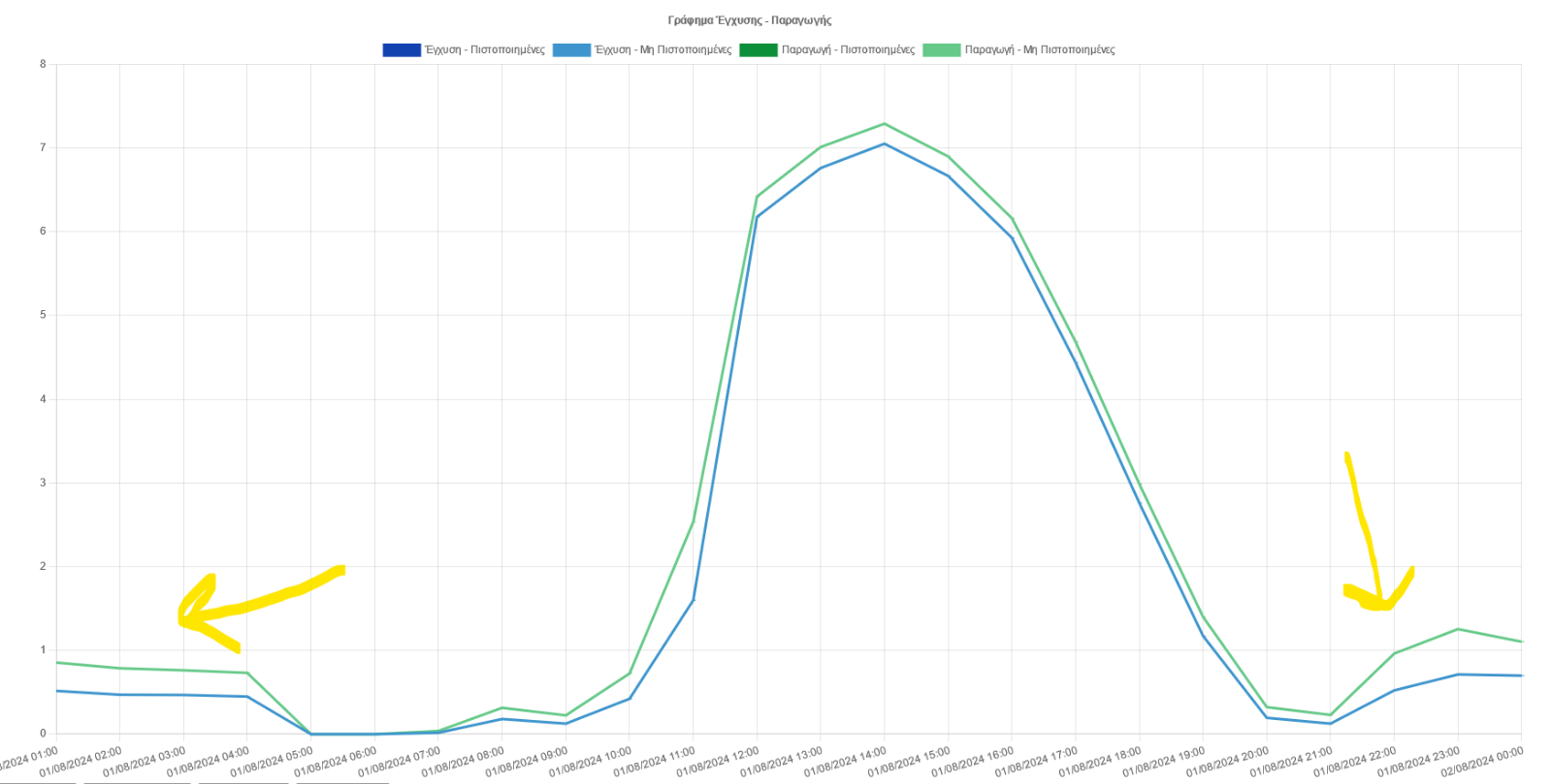

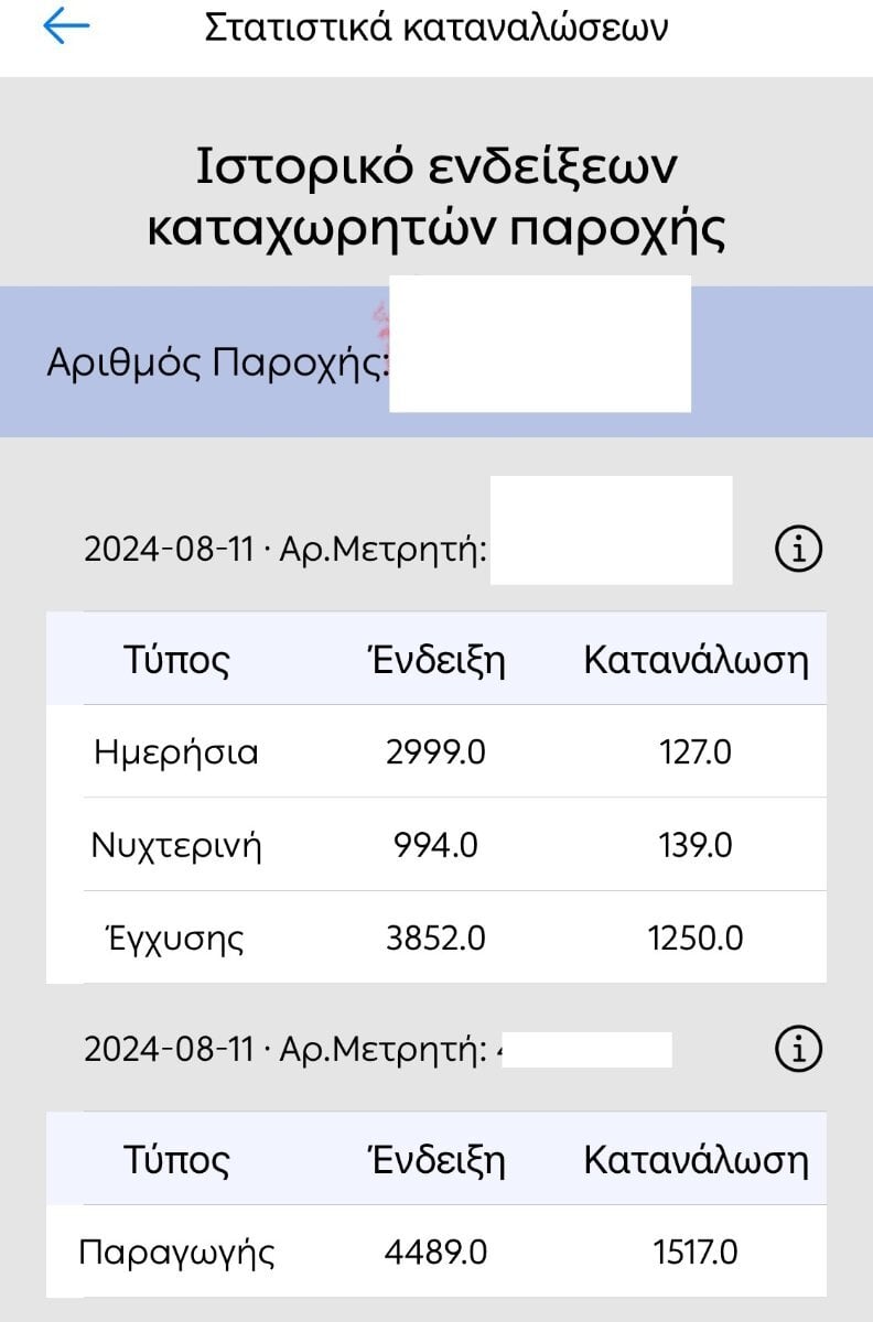

Ειμαι σε 3φασική παροχή με νυχτερινό και εχω βαλει συστημα net metering 9,9kW με μπαταρίες 10kWh.
Αν μπορεί κανεις να μου εξηγησει αυτα τα 2 screenshots:
Στο 1ο βλέπω μια μεγαλη αποκλιση στην κατανάλωση που δινει ο ΔΕΔΔΗΕ και σε αυτη του inverter.
Ο ΔΕΔΔΗΕ δινει μια καταναλωση 127 + 139 = 266kWh ενώ από τα δεδομένα του Inverter στο Fusion Solar της Huawei για την ιδια περιοδο μου δινει μια καταναλωση 80kWh, που συμβαδίζει αρκετα περισσότερο με αυτο που βλεπω και στο HomeAssistant (91.5kWh).
Το inverter μου (Huawei SUN2000-10KTL-M1) μοιράζει συμμετρικα την ενέργεια στις 3 φάσεις, οπότε σκεφτομαι μηπως ειναι λογω της διαφοράς στον ταυτοχρονισμό, οταν δηλαδη τραβαει η μια φαση περισσοτερο απο οσο της μοιράζει το inverter και ας υπαρχει περισσεια ενεργεια απο το αθροισμα των αλλων 2 φασεων, μετραει διαφορετικά το Inverter απο οτι ο ΔΕΔΔΗΕ.
Και στο 2ο διαγραμμα Παραγωγης - Εγχυσης (από την πύλη μετρητικών δεδομένων - https://apps.deddie.gr/mdp/indications.html) , προφανώς μετά τις 21:00 το βράδυ τον προηγούμενο μήνα δεν υπήρχε παραγωγή αλλά τραβάει από την αποθηκευμένη ενέργεια στις μπαταρίες, ωστοσο θα περιμενα να μην το βλέπει καθολου ο μετρητής του ΔΕΔΔΗΕ, ειδικά την εγχυση στο δικτυο που κανονικα δεν γινεται ποτε απο τις μπαταριες.
Με εβαλε σε σκεψεις μηπως εχει γινει καποιο λαθος στην εγκατασταση και μετραει την εκφορτιση της μπαταριας στο ρολοι του ΔΕΔΔΗΕ γιατί η απόκλιση συμβαδίζει με τα ~260kWh που φορτισε και εκφόρτισε η μπαταρία το ιδιο διαστημα..

Έχει συζητηθεί αυτή η συμπεριφορά στις τελευταιες 10-20 σελιδες.
Για το 1ο screenshot σωστά συμπέρανες οτι αυτό οφείλεται στο γεγονός οτι ο ινβερτερ μοιράζει συμμετρικά στις 3 φάσεις και ο smart meter που έχεις μετράει διαφορετικά τη συνολική ενέργεια σε συγκριση με το μετρητή ΔΕΔΔΗΕ.  Ο μετρητής ΔΕΔΔΗΕ καταγράφει έγχυση και κατανάλωση ξεχωριστά και ανεξάρτητα για κάθε φάση και τα προσθέτει στα αντίστοιχα πεδία (έγχυσης και κατανάλωσης), ο smart meter του ινβερτερ προσθέτει τις ροές απο όλες τις φάσεις κάθε στιγμή και βγάζει το σύνολο (με αρνητικό η θετικό πρόσημο).
Αυτο που φαίνεται στο Home assistant συμβαδίζει με τον ινβερτερ γιατι απο εκει διαβάζει τις τιμές. Μπορεις να το αλλάξεις 'χειροκίνητα' ωστε να συμβαδίζει περισσότερο με τον μετρητή δεδδηε.. (υπάρχει κάποιο παράδειγμα σε προηγουμενες σελίδες).
Για το 2ο screenshot, πάλι είναι επακόλουθο του 3φασικού ινβερτερ & του τρόπου που καταγράφει ο μετρητής ΔΕΔΔΗΕ..  Αφού το βράδυ η μπαταρία δίνει ενέργεια και ο ινβερτερ τη μοιράζει συμμετρικα στις 3 φάσεις, σε κάποια απο τις 3 φάσεις έχεις έγχυση ενέργειας πίσω στο δίκτυο και αυτό το καταγράφει ο μετρητης, με τον τρόπο που είναι προγραμματισμένος.  Με λίγα λόγια, παρόλο που λένε οτι δεν πρέπει να γίνεται έγχυση ενέργειας στο δίκτυο απο μπαταρίες, πρακτικά βλέπουμε οτι γίνεται..
