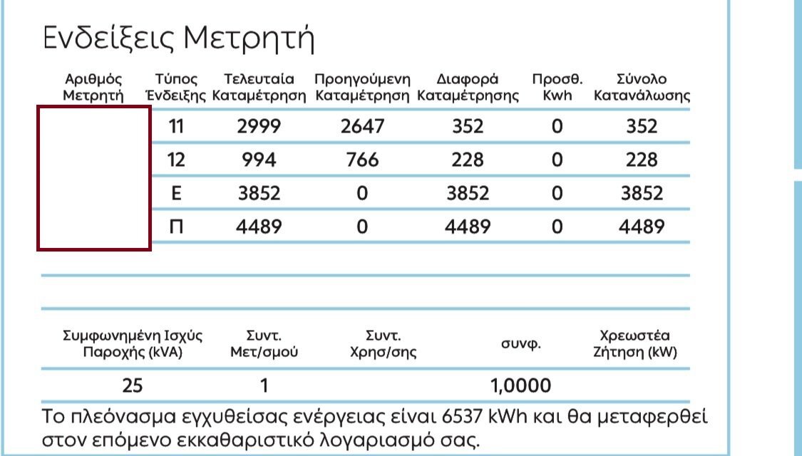

Μου ηρθε τελικά σημερα ο πρωτος εκκαθαριστικος λογαριασμός για διάστημα 90 ημερών.
Δεν μου φαινεται σωστό αυτο που λεει στο τελος οτι "το πλεονασμα ειναι 6537kWh", δεν βγαινει αυτο το νουμερο με βαση την Παραγωγη και την Εγχυση, αφου δεν εχω κατι σε μεταφορα απο προηγουμενο λογαριασμο.
Δεν είναι λάθος του ΔΕΔΔΗΕ, ο οποίος δεν δίνει το πλεόνασμα, αλλά μόνο τις μετρήσεις. Λάθος του παρόχου (ΔΕΗ) είναι και στην περίπτωσή μου έκανα αίτημα στη ΡΑΕ, αφού η ΔΕΗ δεν απαντούσε και το διόρθωσαν. Αλλά, δεν θα έκανα τίποτε στην περίπτωσή σου, κάποια στιγμή θα το βρουν, υποθέτω, και θα το διορθώσουν.
Επεξ/σία από DimitrPa

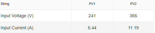

Εχω στη ταρατσα 16 panel των 570wp
σε 2 ξεχωριστα string
10 στο ενα και 6 στο αλλο
το string με τα 6 ειναι αριστερα και δεξια το string με τα 10
ειναι φυσιολογικο να τα 6 πανελ να βγαζουν 258w το καθενα ενω τα 10 πανελ 409?
Αν εχεις σκιάσεις ακομα και σε ενα Panel του string μειώνεται η απόδοση όλου του string.
Λογικο ακουγεται
