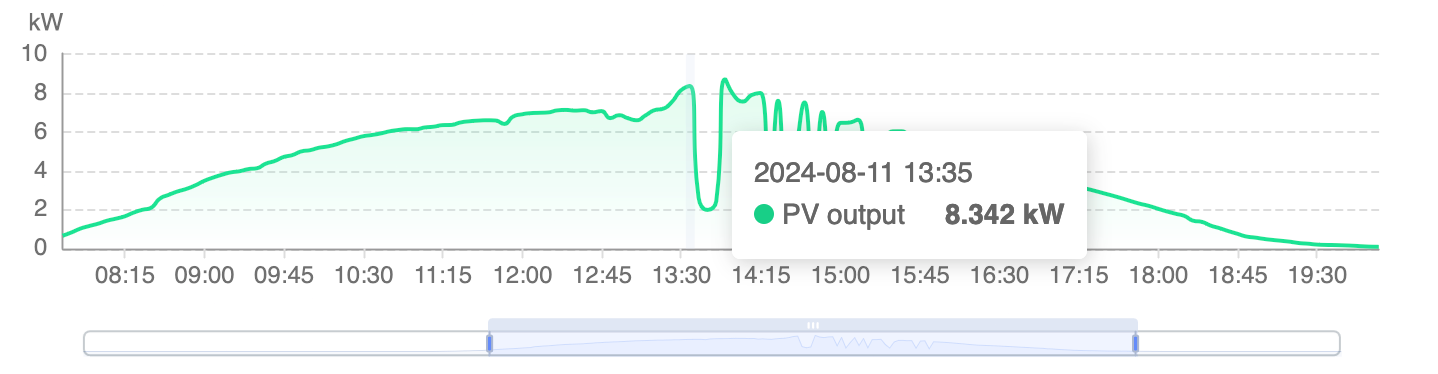

Εχει παρατηρήσει κανεις κατι παρομοιο με απότομες πτωσεις στην παραγωγή;
Εχω 18 panel Luxor των 550W (συνολικα 9900 kW) και Inverter Huawei τριφασικό.
Οταν τώρα το καλοκαιρι είχε πολυ καλη ηλιοφάνεια, χοντρικά τις ώρες μεταξύ 12-2 (που ειναι και το peak), παρατήρησα οτι αρκετες μέρες οταν η παραγωγή εφτανε τα 8kW ή λιγο παρακάτω για μερικά λεπτα, ειχε μια απότομη πτώση στα 2-3kW και μετα ξανα το ιδιο μεχρι να πεσει σταθερα στα 7 και κάτω.
Ημουν στο σπιτι αρκετες φορες που συνεβη και ειναι σίγουρο οτι δεν υπηρχε καποια παροδική συννεφιά εκεινη τη στιγμή ή κατι αλλο που να εμπόδισε την ακτινοβολια του ηλιου.
Επισης κοιτουσα τη θερμοκρασια του inverter και δεν ηταν κατι ιδιαιτερα μεγαλυτερο με τις επομενες ωρες (καπου γυρω στου 60-70 βαθμους)
Ενδεικτικό διαγραμμα απο το Huawei Fusion Solar web app:
Μολις τα φτανει
Και αμεσως μετά
Ενώ αντιστοιχα αλλες μερες με ελαφρώς χειρότερες συνθήκες που η παραγωγή φτάνει μέχρι 7kW, το διάγραμμα ειναι πολύ ομαλό όπως αυτό
Επεξ/σία από _2fast

εχω ιδιο Setup αλλα στα 4.4kw με Huawei και junko panel. Δεν ειχα ποτε τετοιο θεμα παρα μονο σε συννεφια. O inverter ειναι αρκετος για τα panel που εχει ?
1 λεπτό πριν, thannasis είπε
Ναι θεωρητικά, αφού ειναι ο HUAWEI SUN2000 10KTL M1, με
Rated power: 10,000 W
Maximum power: 11,000 VA
9 λεπτά πριν, thannasis είπε
Thanks, μοιαζει παρομοιο αν και δεν το κανει στα peak σε αυτον. Σε καποια φαση λεει οτι αλλαζοντας μια ρυθμιση το ελυσε (enable the MPPT functionality with 5 min. interval).
Θα το δοκιμασω..
Ειχα βρει και αυτο το thread που φενεται να εχει κατι αρκετα πιο κοντα με εμενα αλλα δεν του εδωσαν καμια λυση περα απο το να κανει update και να επικοινωνησει μαζι τους..
Επεξ/σία από _2fast
1 ώρα πριν, thannasis είπε
Αν εχεις σκιάσεις ακομα και σε ενα Panel του string μειώνεται η απόδοση όλου του string.
Λογικο ακουγεται
Το θεμα ειναι πως δεν εχει πουθενα σκια.
Υπαρχει περιπτωση να εχει προβλημα ενα πανελ? Η αν ειχε θεμα δε θα δουλευε καθολου το string?
50 λεπτά πριν, Ntinaras είπε
Μπορεί κάποιος πάνελ να έκαψε καμία δίοδο. Αλλά σε αυτή την περίπτωση νομίζω η τάση είναι κανονική, και πέφτει το ρεύμα.
