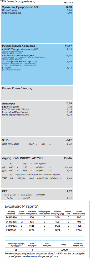

Στις 5/10/2024 στις 9:06 ΠΜ, disord είπε
Για τον Huawei έχει ακουστεί κάποιο update που να λύνει το θέμα του unbalancing σε 3Φ ή είναι θέμα hardware και δεν πρόκειται ποτέ να το υποστηρίξει?
Αμα μαθει κανεις, ενδιαφερομαι κι εγω.
γιατι στον λογαριασμο ειχα 704 καταναλωση ενω βασει huawei 450...
