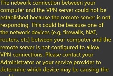

Καλημέρα και Χρόνια Πολλά. Σχετικά με το plus2 έχετε αντιμετωπίσει πρόβλημα με το vpn?. Μετά την αναβάθμιση του router απο το entry στο plus2 δεν μπορώ να συνδεθώ στο vpn  της εταιρείας ενώ απο το κινητό με 5g συνδέεται? Είναι κάποια ρύθμιση?
Επεξ/σία από oskroutzis
εισαι σιγουρος οτι δεν βγαινεις απο κανα cgnat μετα την αλλαγη?
1 hour ago, oskroutzis said:
Μίλησα με Cosmote και δεν είναι, το πήραν σαν βλάβη. Αναμονή εως τότε
για να δουμε τι θα πουν. σχετικα στο cgnat διοτι απειροι χρηστες βγαινουν πισω απο Cgnat.
Τελικά με έβαλαν να πάω να αλλάξω ρούτερ και μου έδωσαν της SERCON γιατί μετά από hard reset είχε κάποιες πόρτες ανοιχτές που δεν μπορούσαν να κάνουν κάτι να τις διαγράψουν. Το κουφό? Στο VPN της εταιρείας μπαίνω με upt καλώδιο αλλά με wifi πάλι έχω το ίδιο μνμ. Δεν ξέρω τι να δώ
 παρε κανα fritz που παιζει με cosmote να βρεις την ηρεμια σου
me wifi εχεις ιντερνετ κανονικα?
Κανονικότατα, μάλλον θα ξανακαλέσω τις βλάβες cosmote να το ξαναδουν
Μόλις τώρα, oskroutzis είπε
Μόλις το δοκίμασα και συνδέθηκε. Σίγουρα κάτι θα άλλαξαν. Όλα καλά
ποιος ξερει τι ηταν .εκτος αν ηταν κανα σκαλωμα.
ειναι τρελα weird να παιζει δηλαδη με καλωδιο αλλα οχι ethernet.
