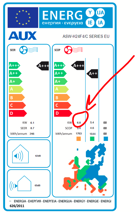

Γιατί τα mitsubishi στην ετήσια κατανάλωση ρεύματος στη θέρμανση είναι πάντα στα μισά σε σχέση με όλα τα άλλα;;; Τύπου ολα είναι από 1000 και πάνω κ αυτά 500 και κάτι;;
Δεν σε πιάνω. Ο τύπος είναι kwh/annum = pdesign (kw) * 1400 (hr) / scop
Ας πούμε το heavy 63 έχει 1500+
  • Απαντ. 13k
2 ώρες πριν, liakjim είπε
Πχ αυτό Mitsubishi Electric MSZ/MUZ-HR50VF λέει 558στο scope. Προφανώς κάτι δεν έχω καταλάβει καλα
7 ώρες πριν, George gia είπε
Λογικό. Το heavy έχει 6.6KW pdesign στο θερμό ενώ το HR50VF έχει 2.1 οπότε ο αριθμητής στην εξίσωση είναι πολύ διαφορετικός. Ρίξε μια ματιά στο sticky, τα λέμε και εκεί. Για αυτόν τον λόγο καλύτερα να κοιτάμε το scop και όχι το pdesign.
Από την άλλη, το μεγαλύτερο pdesign (φορτίο σχεδιασμού) σε θερμό σε σχέση με το average, μας βάζει σε υποψία ότι το heavy 63 θα έχει τέτοιον προγραμματισμό (προστασίες ή κάτι άλλο που δεν ξέρουμε), ώστε πάνω από 10-11C εξωτερικής ανεβάζει τα ελάχιστά του watts. Και πράγματι από μετρήσεις μελών εδώ μέσα, μας έχουν πει (και φαίνεται και στο service manual) ότι πάνω από τους 11C, εκεί που καίει σε πιο χαμηλές θερμοκρασίες κάτι 160-200W, ξαφνικά πάει 400. Και αυτό συμβαίνει σε πολλά μοντέλα της αγοράς. Γενικά για το μαλακό κλίμα της Ελλάδας, ψάχνουμε υψηλό scop και χαμηλό pdesign σε θερμό μεταξύ των άλλων χαρακτηριστικών.

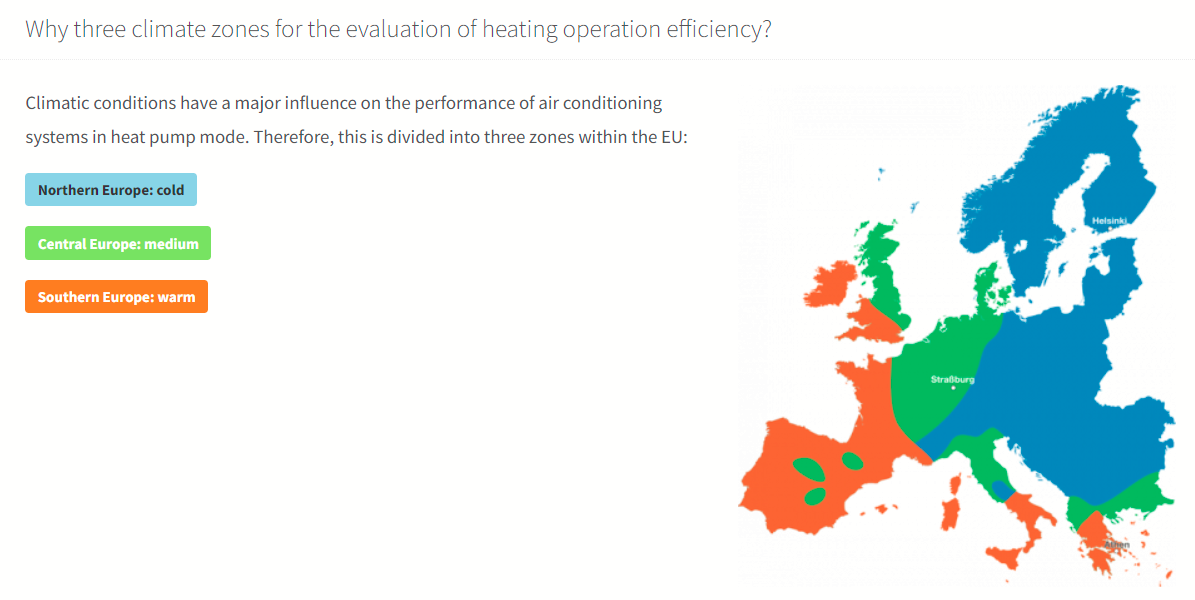

Εμείς κοιτάμε την αριστερή λίστα με το πορτοκαλί χρώμα ή τη μεσαία με το πράσινο χρώμα;; Επίσης το 18αρι toyotomi erai 356w δεν βγάζει καλύτερα χαρακτηριστικά από το inventor leon που μου είχες προτείνει;; Τα ψάχνω λίγο γιατί δεν πρόλαβα και την προσφορά της eurobank και πάνω κάτω οι τιμές είναι ίδιες.
19 λεπτά πριν, George gia είπε
Εσύ κοιτάς το χρώμα ανάλογα με το που μένεις, σύμφωνα με τον παρακάτω χάρτη.
Επίσης για θέρμανση γενικά αποφεύγουμε midea (το inventor) και gree (το toyotomi) .
