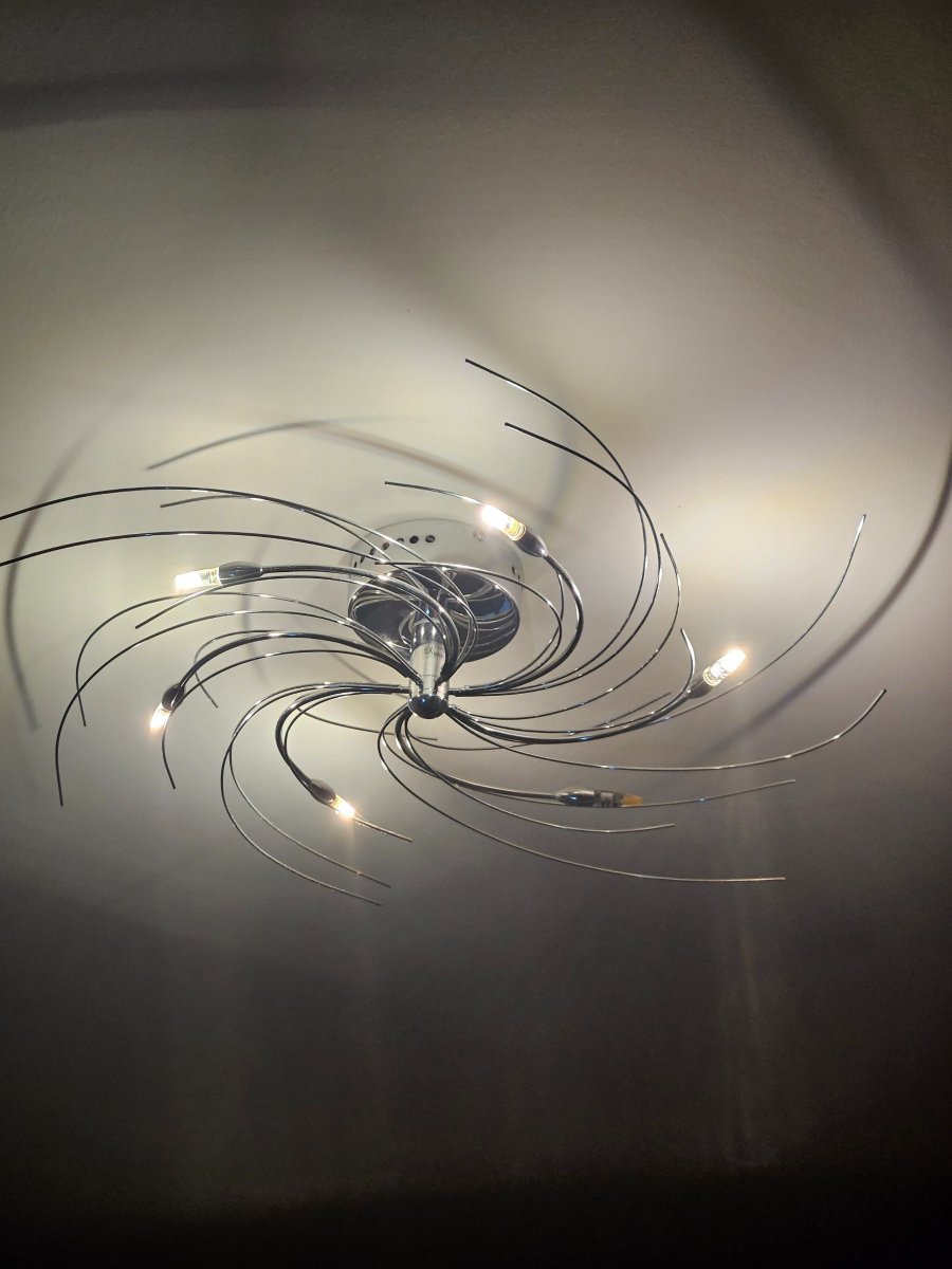

Καλησπέρα σας,
Στο φωτιστικονπου βλέπετε τρεμοπαίζουν οι λαμπτήρες. Καμία ιδέα τι μπορει να φταίει?
O μετασχηματιστής σε συνδυσμό με κακής ποιότητας led.
Πιθανά διαφορετικές led με καλύτερα κυκλώματα να μην αντιμετωπίσουν παρόμοια θέματα.
Μετά μπορείς να αλλάξεις τον μετασχηματιστή με αντίστοιχο τροφοδοτικό για led.
