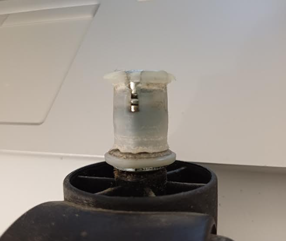

DrLo Δημοσ. 19 Απριλίου Δημοσ. 19 Απριλίου (επεξεργασμένο) Καλησπέρα, Θέλω να φτιάξω μια καρέκλα γραφείου, αρχικά αλλάζωντας τα ροδάκια me καινούργια και πιο γερά και έχω μια ερώτηση για όποιον το έχει κάνει αυτή είναι η εικόνα από ένα από τα 2 ροδάκια που έχουν χαλάσει και βγάινουν πρέπει να το αγοράσω ξεχωριστά ; (αυτό μου φαίνεται χαζομάρα) αν έχει φθαρεί και έχει μέινει πάνω στη ρόδα σημαίνει ότι δεν υπάρχει λύση; αν πρέπει να αγοραστεί ξεχωριστά πως λέγεται και που το βρίσκω; αυτό που δε καταλαβαίνω είναι αν αυτό το πλαστικό γύρω από το μεταλλικό άξονα της ρόδας είναι μέρος της καρέκλας ή αν έρχεται μαζί με τα ροδάκια ψάχνοντας το inet βρήκα αυτό το θέμα όπου από όσο καταλαβαίνω αυτό το πλαστικό έμεινε μέσα στη καρέκλα (εμένα πλέον εκεί που έχουν φύγει τα ροδάκια η καρέκλα έχει απλα ένα μεταλλικό κύλινδρο/υποδοχή στο θέμα αυτό υπάρχει ένα link δείχνει κάποιος μια φώτο στο imgur Do you know what this plastic bit on the end of the original wheel is? που είναι ακριβώς η ερώτησή μου αν είναι μέρος της υποδοχής της καρέκλας δε νομίζω ότι μπορώ να το βγάλω από το παλιό ροδάκι χωρίς να το χαλάσω (πέρα από ότι φαίνεται ότι είναι φθαρμένο και γι αυτό βγαίνει η ρόδα) σε όλες τις καταχωρήσεις των μαγαζιών φαίνεται ότι αυτό το πλαστικό δεν είναι μέρος της ρόδας (δεν πωλείται με αυτή) ενώ αυτό https://stealtho.store/are-office-chair-wheels-universal/#:~:text=pay attention to%3F-,Are chair wheels universal%3F,made by one Swedish brand. το Link φαίνεται να περιγράφει όλα τα parts μιας ρόδας και αυτό δεν είναι μέσα η ερώτησή μου είναι λοιπόν για όποιον έχει αλλάξει ρόδες ΥΓ Αν έχω καταλάβει σωστά αυτό το πλαστικό υπάρχει σε περιπρώσεις που η βάση της καρέκλας είναι μεταλλική για να μη τρίβεται μέταλλο με μεταλλο Επεξ/σία 19 Απριλίου από DrLo
nickol-us Δημοσ. 19 Απριλίου Δημοσ. 19 Απριλίου Από το λίγο που καταλαβαίνω οπτικά, φαίνεται ότι το πλαστικό ήταν μέρος της βάσης της καρέκλας όπου έσπασε με τον καιρό και έμεινε πάνω στο ροδάκι καθώς το έβγαζες. Τέτοιου είδους ροδάκια μπαίνουν σφηνωτά. Νομίζω ότι πρέπει να βρεις ροδάκι με παρόμοιο άξονα και να το βάλεις πάνω με κάποιου είδους γέμισμα, κάποια κόλλα ή κάτι τέτοιο αφού η βάση έχει φαγωθεί (εφόσον οι υποθέσεις μου είναι σωστές). Ανέμενε συμπληρωματικές απαντήσεις.
cthulhucarbide Δημοσ. 20 Απριλίου Δημοσ. 20 Απριλίου Τα ροδάκια βγαίνουν σε δύο μεγέθη άξονα. Το ένα είναι γύρω στα 11mm και το άλλο γύρω στα 13mm ή κάτι τέτοιο. Και τα δύο νούμερα πολύ στο περίπου γιατί δεν τα θυμάμαι και βαριέμαι να ψάξω. Θα κάνω μια υπόθεση και θα πω ότι αυτό το πλαστικό μανίκι είναι για να ταιριάξουν ροδάκια με μικρό άξονα σε υποδοχή για μεγάλο άξονα οπότε άμα πάρει με μεγάλο άξονα ίσως ταιριάξουν κατευθείαν. Για να επιβεβαιώσεις ή καταρρίψεις αυτό το σενάριο μπορείς απλά να μετρήσεις τον άξονα και την τρύπα που έχεις μπροστά σου και να δεις διαστάσεις από ροδάκια/άξονες στο νετ. Αλλά πιστεύω ότι στην χειρότερη περίπτωση μπορείς να χρησιμοποιήσεις το ίδιο πλαστικό. Βγάλτο από πάνω και άμα φθαρεί και λίγο παραπάνω δεν έγινε και κάτι 1
DrLo Δημοσ. 20 Απριλίου Δημοσ. 20 Απριλίου 17 ώρες πριν, cthulhucarbide είπε Τα ροδάκια βγαίνουν σε δύο μεγέθη άξονα. Το ένα είναι γύρω στα 11mm και το άλλο γύρω στα 13mm ή κάτι τέτοιο. Και τα δύο νούμερα πολύ στο περίπου γιατί δεν τα θυμάμαι και βαριέμαι να ψάξω. Θα κάνω μια υπόθεση και θα πω ότι αυτό το πλαστικό μανίκι είναι για να ταιριάξουν ροδάκια με μικρό άξονα σε υποδοχή για μεγάλο άξονα οπότε άμα πάρει με μεγάλο άξονα ίσως ταιριάξουν κατευθείαν. Για να επιβεβαιώσεις ή καταρρίψεις αυτό το σενάριο μπορείς απλά να μετρήσεις τον άξονα και την τρύπα που έχεις μπροστά σου και να δεις διαστάσεις από ροδάκια/άξονες στο νετ. Αλλά πιστεύω ότι στην χειρότερη περίπτωση μπορείς να χρησιμοποιήσεις το ίδιο πλαστικό. Βγάλτο από πάνω και άμα φθαρεί και λίγο παραπάνω δεν έγινε και κάτι Τελικά έβγαλα με λίγο δυσκολία τα 3 από τα 5 ροδάκια που ήταν ακόμα γερά μέσα στις υποδοχές τους στα 2 από τα 3 το πλαστικό έμεινε μέσα στο 3ο βγήκε μαζί με το ροδάκι σε "αναγνωρίσιμη" κατάσταση φαίνεται να ειναι παρόμοιο (αν όχι ίδιο) με αυτό που δείχνει ο τύπος παραπάνω στο reddit και ρωτά τι είναι από ότι καταλαβαίνω είναι ένα "ούπα" που μπαίνει στην "generic" τρύπα του μεταλλικού σκελετού και έχει μέσα τη διάμετρο και διαμόρφωση για το σφυνωτό ροδάκι και να πιάσει το ring του στη φώτο του άλλου απλά φαίνεται να έχουν σπάσει τα 2 από τα 4 "αυτάκια" που κρατάνει το "ούπα" μέσα στη τρυπα πιάνοντας το πανω μέτρος της μάλλον δεν είναι τυποποιημένο εξάρτημα. η τρύπα/κύλινδρος της καρέκλας είναι ~ 15mm διάμετρο και 15mm μήκος μάλλον πράπει να γίνει πατέντα
Ukforthemoment Δημοσ. 20 Απριλίου Δημοσ. 20 Απριλίου 7 λεπτά πριν, DrLo είπε Τελικά έβγαλα με λίγο δυσκολία τα 3 από τα 5 ροδάκια που ήταν ακόμα γερά μέσα στις υποδοχές τους στα 2 από τα 3 το πλαστικό έμεινε μέσα στο 3ο βγήκε μαζί με το ροδάκι σε "αναγνωρίσιμη" κατάσταση φαίνεται να ειναι παρόμοιο (αν όχι ίδιο) με αυτό που δείχνει ο τύπος παραπάνω στο reddit και ρωτά τι είναι από ότι καταλαβαίνω είναι ένα "ούπα" που μπαίνει στην "generic" τρύπα του μεταλλικού σκελετού και έχει μέσα τη διάμετρο και διαμόρφωση για το σφυνωτό ροδάκι και να πιάσει το ring του στη φώτο του άλλου απλά φαίνεται να έχουν σπάσει τα 2 από τα 4 "αυτάκια" που κρατάνει το "ούπα" μέσα στη τρυπα πιάνοντας το πανω μέτρος της μάλλον δεν είναι τυποποιημένο εξάρτημα. η τρύπα/κύλινδρος της καρέκλας είναι ~ 15mm διάμετρο και 15mm μήκος μάλλον πράπει να γίνει πατέντα Αλλαξέ το όλο πχ https://www.karekla.com.gr/epipla-esoterikou-xorou/epipla-grafeiou-grafeia/antalaktika-kareklon-grafeiou/asterias-plastikos-f60-antallaktiko-kareklas-grafeiou-60x60x15 1
