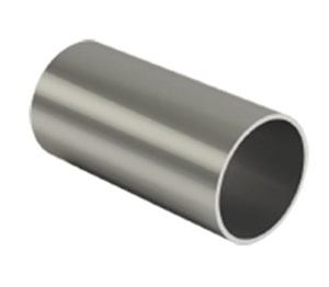

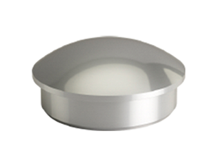

Θέλω να κόψω μια σωλήνα κουπαστής κ να βάλω κ τις τάπες της στις άκρες. Εάν την κόψω με ένα τροχάκι χειρός, υπάρχει ο φόβος να κοπεί στραβά κ να μην μπαίνει η τάπα ή θα πρέπει να κοπεί πολύ στραβά για να υπάρχει τέτοιο πρόβλημα;

Άμα κοπεί στραβά το ισιώνεις τρίβοντάς το λίγο λίγο όπου χρειάζεται

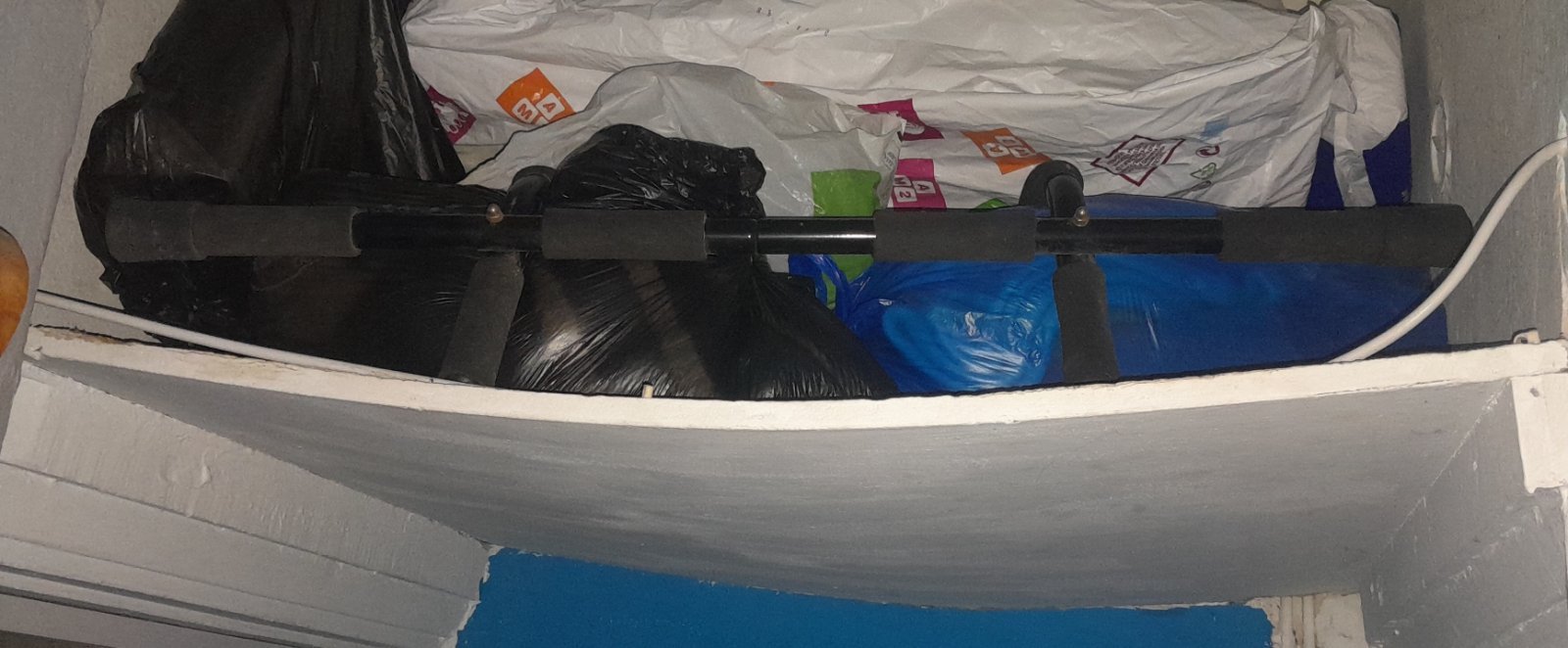

Θέλω να αντικαταστήσω αυτή το ξύλινο ραφι με μεταλλικο. Καμία ιδέα;
Φαντάζομαι θα πρέπει να γίνει ειδική κατασκευή, μιας και δεν βρήκα κάτι παρόμοιο στο ίντερνετ
θα ελεγα και κοντρα πλακε θαλάσσης τουλάχιστον 2 εκατοστών. Ειναι το πιο σκληρό ξύλο και πολύ δυσκολα κάνει κοιλιά.

Επειδή η σωλήνα αυτή πρέπει να ειναι αρκετά ακριβή,αν δεν το έχεις με τα κοψίματα ζήτα να στο κάνουν εκεί που θα την αγοράσεις.Θα έχουν δισκοπρίονο πάγκου που κάνει καθαρά κοψίματα.
