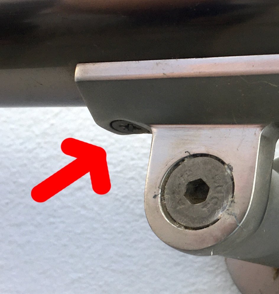

Πώς θα ζητήσω τις βίδες που χρειάζονται για να βιδώσει το στήριγμα με τη βέργα που είναι από ανοδιωμένο αλουμίνιο; Οι βίδες αυτές, βίδωναν κ τρύπαγαν κατευθείαν τη βέργα.
Επεξ/σία από zoranb
6 λεπτά πριν, zoranb είπε
αυτοδιάτρητες ,πάρε μια για δείγμα.

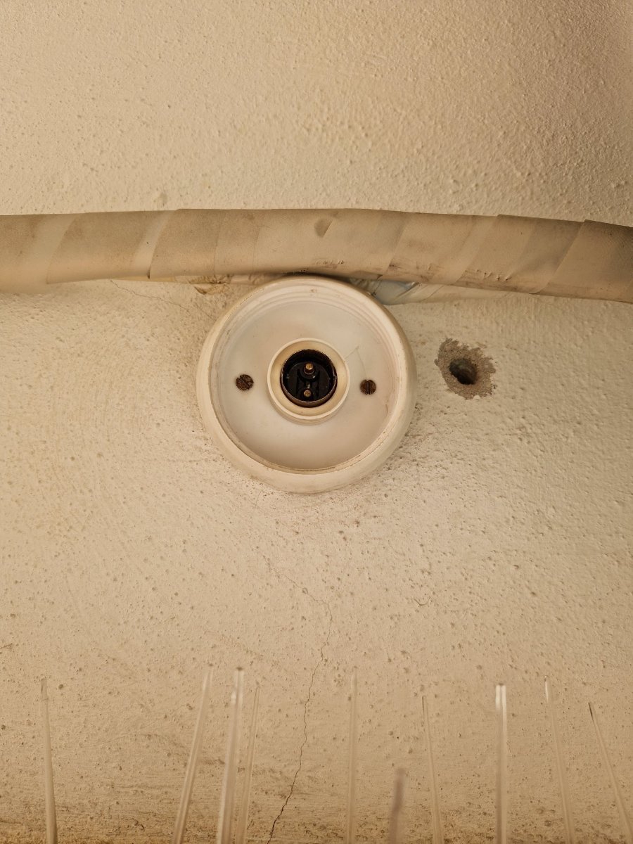

Καλησπέρα.
Υπάρχει αντάπτορας από αυτό το ντουί παλιού τύπου σε βιδωτό;
Θέλω δηλαδή να εκμεταλλευτώ την υπάρχουσα βιδωμένη βάση.
Νομίζω το βρήκα.
https://www.skroutz.gr/s/21736962/Eurolamp-147-23055-Antaptoras-apo-B22-se-E27-Leyko.html
Αυτό δεν είναι;
Μπορείς και να ξεβιδώσεις τη βάση και να αλλάξεις το ντουί. Ευκαιρία να δεις και πόσο σκουριά έχει μαζέψει το σύστημα.
2 ώρες πριν, lucanis είπε
βεβαίως Λέγεται ανταπτορας Β22 σε Ε27 Υπάρχουν και λάμπες Β22 Τώρα αν δεν έχεις το γλόμπο που καλύπτει την ροζέτα καλό είναι να πας σε νέου τύπου φωτιστικό
Άλλαξε όλο το φωτιστικό, στα ίδια ούπα θα το βιδώσεις πάλι. Αρματούρα λέγεται και είναι οικονομικό. Αυτή που έχεις εσύ είναι μάλλον γωνιακή (δηλαδή με κλίση υπό γωνία σε σχέση με τον τοίχο).
