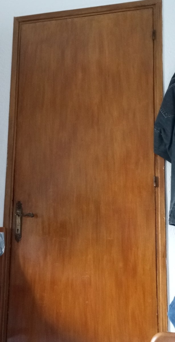

7 ώρες πριν, papresa είπε
Έχω κάτι εσωτερικές πόρτες, ξύλινες, γερές - κατάγερες, η μάνα μου έχει φαγωθεί να τις αλλάξουμε... Της λέω τέτοια πόρτα τώρα δεν θα βρεις. Θα βρεις μελαμίνη, laminate, κλπ και μόνο φιγούρα θα πληρώσουμε... Για να πάμε σε ξύλο, ούτε συζήτηση... Λόγω τιμής. Σαν να την έπεισα να τις ανανεώσουμε. Τρίψιμο, βάψιμο, καινούργια πόμολα και να τες καινούργιες...
Έκανα μία έρευνα άλλος μου είπε βελατουρα και χρώμα νερού (δεν θυμάμαι αν το λέω σωστά) άλλος χρώμα κιμωλίας, αλλά το δεύτερο λέει είναι δύσκολο στην εφαρμογή. Τι προτείνετε;
Αν είναι ήδη βαμμένες μόνο τρίψιμο και ριπολίνη νερού, θα γίνουν άψογες.

19 λεπτά πριν, Doubt είπε
Λούστρο.
13 λεπτά πριν, papresa είπε
Λούστρο.
πολύ καλό τρίψιμο να φύγει το βερνίκι, αν τις θες στην ίδια απόχρωση ή παρεμφερή,  βερνίκι νερού σε ότι απόχρωση θες και τέλος, αν τις θες πχ άσπρες, αστάρι και μετά χρώμα...προτίμησε νερού να μην βρωμάνε κανα 2 βδομάδες.
23 λεπτά πριν, papresa είπε
Λούστρο.
Όπως γράφτηκε τρίψιμο και βερνίκι νερού.
Αν τις βάψεις πχ λευκό, τρίψιμο, βελατούρα νερού και ριπολίνη νερού. Θα πρέπει να φτιάξεις και τις κάσες όμως για να είναι ομοιόμορφο το αποτέλεσμα.

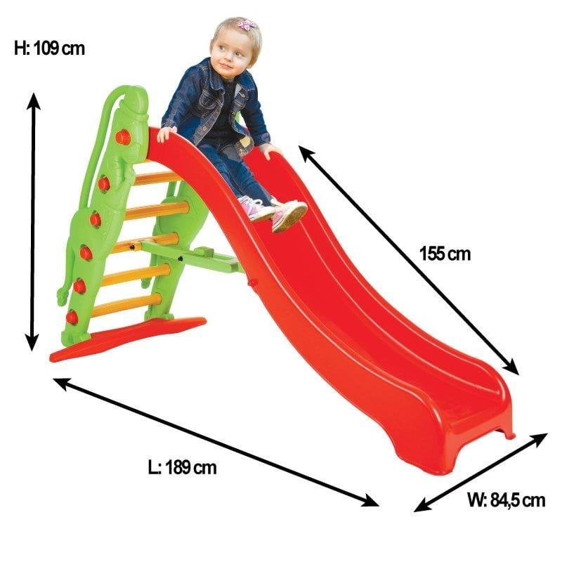

Υπάρχει κάποιο υλικό που θα μπορούσε να περαστεί σε μια μικρή παιδική τσουλήθρα που από τον καιρό δεν γλιστράει καλά;
53 λεπτά πριν, zio10 είπε
γράσσο;
πλάκα κάνω, δοκίμασε σπρέυ σιλικόνης, άφησέ το να στεγνώσει και χρησιμοποίησε πανί μικροινών για καλύτερο γυάλισμα...
επίσης μπορείς να βάλεις γυαλιστικό ταμπλό αυτοκινήτου ή παρόμοιο γυαλιστικό...
  • Haha 2
1 ώρα πριν, zio10 είπε
Με θερμοπίστολο που θα αναλιγώσει το πλαστικό και θα το κάνει πάλι γυαλιστερό;
