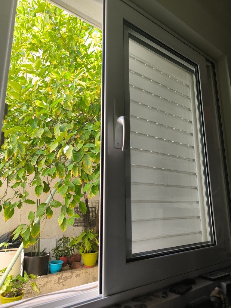

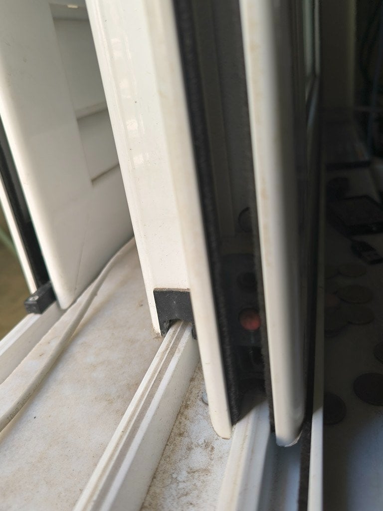

Amaretos Δημοσ. 24 Ιουνίου Δημοσ. 24 Ιουνίου Καλησπερα, θελω να αφαιρεσω τα 2 τζαμια τελειως για να περασουμε μεσα ενα ψυγειο, η ερωτηση ειναι πως αφαιρουνται? Το μονο που βλεπω ειναι στο κατω μερος ενα κατι σαν στοπ που ξεβιδωνει με αλεν και αλλο ενα ιδιο στην πανω μερια, φανταζομαι βγαινουν και τα 2 απο το καθε τζαμι και μετα εχει μποσικο να τα σηκωσω και να τα βγαλω?
andreas-d Δημοσ. 24 Ιουνίου Δημοσ. 24 Ιουνίου 4 ώρες πριν, Amaretos είπε Καλησπερα, θελω να αφαιρεσω τα 2 τζαμια τελειως για να περασουμε μεσα ενα ψυγειο, η ερωτηση ειναι πως αφαιρουνται? Το μονο που βλεπω ειναι στο κατω μερος ενα κατι σαν στοπ που ξεβιδωνει με αλεν και αλλο ενα ιδιο στην πανω μερια, φανταζομαι βγαινουν και τα 2 απο το καθε τζαμι και μετα εχει μποσικο να τα σηκωσω και να τα βγαλω? Σωστά έτσι λασκάρει και βγαίνει ανασηκώνοντας.. 2
