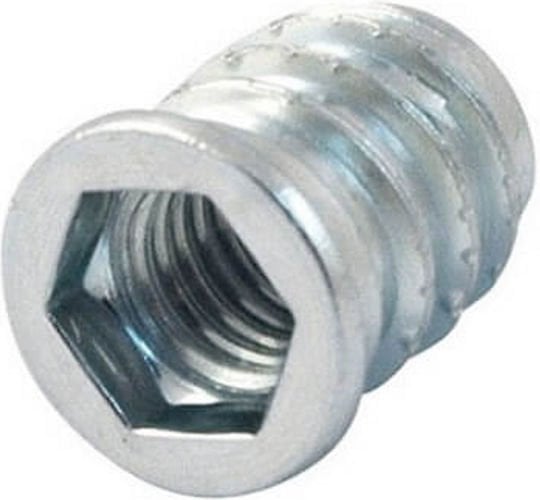

Μια ιδέα που μου ήρθε τώρα σε παρόμοια λογική με το πριτσίνι αλλά δεν χρειάζεται να αγοράσεις εργαλείο, είναι το βύσμα ξύλου:
xlarge_20250613092421_vysma_xylou_allen_m10x20mm_tmch.jpg.619542ec0ba4f1002c4590cbfea1f561.jpg
Είναι λίγο πειραματική φάση και θα πρέπει να βρεις το κατάλληλο βύσμα για τις ανάγκες σου και να ανοίξεις την τρύπα όσο χρειάζεται για να μπει αλλά ίσως γίνει δουλειά έτσι.
Γνώμη μου ότι εποξικό ατσάλι κλπ κόλλες δεν θα πιάσουν εκτός αν εφαρμόσεις μεγάλη ποσότητα ώστε να χτιστεί μεγάλο πάχος υλικού από την μέσα μεριά της τρύπας που είναι δύσκολο γιατί δεν έχεις πρόσβαση
Thanks. Τα γνωρίζω αυτά τα βύσματα αλλά δεν θα έμπαινα στη διαδικασία να το "τολμήσω" αφού και θα μείνω με καρατρυπάρα αν δεν κάνει δουλειά αλλά κυρίως γιατί το σπείρωμά τους  (αποστάσεις ανάμεσα στις σπείρες) είναι αρκετά μεγαλύτερο από πχ μια αλουμινόβιδα και προφανώς δεν θα πιάσει πάνω στο λεπτό αλουμίνιο. Ενδεχομένως να μπει και να μην βγαίνει με τράβηγμα αλλά δεν θα πιάσει σταθερά και σωστά (κάθετα)

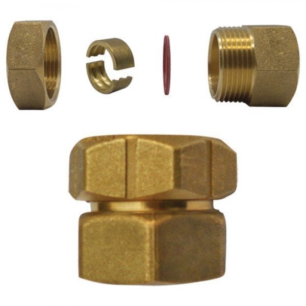

Καλησπερα σε ολους. Αν καποιος γνωριζει ας μου πει τη γνωμη του στο εξης: Επειδη στον ηλιακο χανει στην εξοδο του μανδυα(κατω δηλαδη απο το boiler) το ρακορ, θα βαλω νεο σωληνα σπιραλ μαζι με νεο ρακορ οπως στην φωτο. Οι γνωμες διχαζονται αν το δαχτυλιδακι που αγκαλιαζει το σπιραλ μπαινει αφηνωντας μαι σπειρα κενη, ειτε μπαινει ακριβως στο τελος του σπιραλ να εφαπτεται δηλαδη ακριβως στο τελος??? Στην φωτο οι πληροφοριες λενε αφηνω μια σπειρα κενη..ειναι ετσι αραγε? Ευχαριστω
Αφήνεις κενό για να κάνει πατουρα.
Υπάρχει και ειδικο εργαλείο που κάνει το ιδιο και δε χρειάζεται αυτου του τυπου ρακορ.
Ευχαριστω πολυ, να υποθεσω οτι φλαντζα δεν μπαινει, σωστα???
37 λεπτά πριν, van62 είπε
Να βάλεις φλάντζα  Την κόκκινη
ΥΓ: Σφίξε πρώτα να γίνει η επιφάνεια χωρίς την φλάντζα Λύσε βάλε τη φλάντζα  και ξανασφίξε
