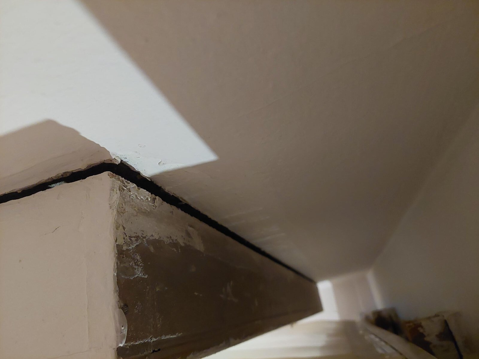

Έχει ξεκολλήσει η κάσα μέσα στην οποία βρίσκεται το ρολό του πατζουριού.
Υπάρχει κάποιος τρόπος επιδιόρθωσης; Το σπίτι είναι ενοικιαζόμενο αλλά το αφεντικό δεν το αλλάζει αν δεν πέσει στο κεφάλι μας

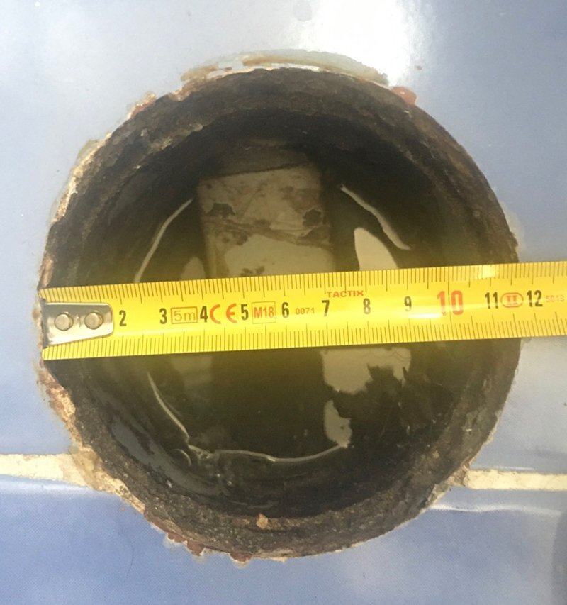

O πλακάς έχει ανοίξει την τρύπα για το πατοσίφωνο ακριβώς 11.6εκ... όσο είναι περίπου κ το σχαράκι (Φ125mm).
Εκτός του ότι η τρύπα είναι σχεδόν ίδια με το σχαράκι, όταν τοποθετείται, δεν υπάρχει πατούρα γιαυτό, πρέπει να τοποθετηθεί πάνω στο πλακάκι με αποτέλεσμα να εξέχει κατ'ύψος. Συνεπώς εάν γίνει πλημμύρα, θα πρέπει η επιφάνεια του νερού να υπερβεί το σχαράκι κατ' ύψος για να τρέχει στο σιφώνι.
Τί θα κάνατε ώστε το σχαράκι να έρχεται πρόσωπο με το πλακάκι;
σιγά σιγά θα μεγάλωνα την τρύπα...με ένα κοπίδι ή παλιό κατσαβίδι ίσιο  ....
