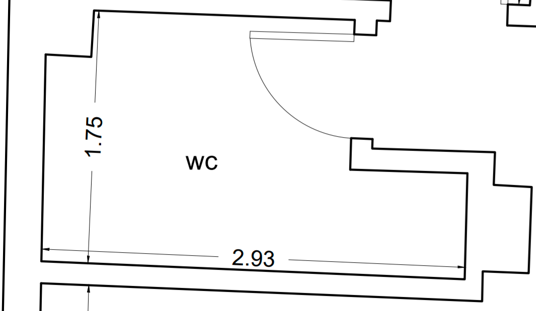

ExTaCy1337 Δημοσ. Τετάρτη στις 11:58 μμ Δημοσ. Τετάρτη στις 11:58 μμ Καλησπέρα παιδιά, Για ανακαίνιση σε ένα τέτοιο μπάνιο με χτίσιμο ντουζιέρας , μεγάλη σχάρα για τα νερά,μια εσοχή στον τοίχο για τα σαμπουάν. Αλλαγή όλα τα υδραυλικά μπάνιου, νομίζω και αποχέτευση , ξηλωμα τα πάντα (+μπανιέρα) + Πέταμα τα μπάζα, πέρασμα τα νέα πλακάκια και γενικά εγκατάσταση όλων των ειδών υγιεινής, και εξαρτημάτων. Με πλακάκια, γωνίες , κόλλες, αρμοστοκους όλα τα ειδη υγιεινής, νιπτήρα , λεκάνη χαμηλής και εξαρτήματα όπως είπε να τα αγοράσω εγώ, είναι λογική φιλική τιμή 2300? Επίσης για ξηλωμα Πέταμα Μπαζα σε πάτωμα μάρμαρο περίπου 58 τετραγωνικά, με πλακάκια κόλλες και αρμοστοκο δικα μου, 2200; Ελπίζω να μην ξέφυγε κάτι από τις πληροφορίες 😅 Ευχαριστώ.

vamvakoolas Δημοσ. Πέμπτη στις 09:16 πμ Δημοσ. Πέμπτη στις 09:16 πμ 9 hours ago, ExTaCy1337 said: Καλησπέρα παιδιά, Για ανακαίνιση σε ένα τέτοιο μπάνιο με χτίσιμο ντουζιέρας , μεγάλη σχάρα για τα νερά,μια εσοχή στον τοίχο για τα σαμπουάν. Αλλαγή όλα τα υδραυλικά μπάνιου, νομίζω και αποχέτευση , ξηλωμα τα πάντα (+μπανιέρα) + Πέταμα τα μπάζα, πέρασμα τα νέα πλακάκια και γενικά εγκατάσταση όλων των ειδών υγιεινής, και εξαρτημάτων. Με πλακάκια, γωνίες , κόλλες, αρμοστοκους όλα τα ειδη υγιεινής, νιπτήρα , λεκάνη χαμηλής και εξαρτήματα όπως είπε να τα αγοράσω εγώ, είναι λογική φιλική τιμή 2300? Επίσης για ξηλωμα Πέταμα Μπαζα σε πάτωμα μάρμαρο περίπου 58 τετραγωνικά, με πλακάκια κόλλες και αρμοστοκο δικα μου, 2200; Ελπίζω να μην ξέφυγε κάτι από τις πληροφορίες 😅 Ευχαριστώ. για το πρωτο ειναι ουτε καλο ουτε κακο. Εξαρταται προφανως απο τα υλικα που δε ξερουμε. Για το δευτερο εγω δε καταλαβα τι περιλαμβανει η προσφορα. Εκτος απο τα οικοδομικα, 58μ2 τα πλακακια κολλες; στα μπαζα θα παρεις καδο; ποσοι εργατες; π,χ αυτος που θα κανει μπαζωμα θα σου κανει και πλακακια;
ExTaCy1337 Δημοσ. Πέμπτη στις 09:32 πμ Δημοσ. Πέμπτη στις 09:32 πμ (επεξεργασμένο) 17 λεπτά πριν, vamvakoolas είπε για το πρωτο ειναι ουτε καλο ουτε κακο. Εξαρταται προφανως απο τα υλικα που δε ξερουμε. Για το δευτερο εγω δε καταλαβα τι περιλαμβανει η προσφορα. Εκτος απο τα οικοδομικα, 58μ2 τα πλακακια κολλες; στα μπαζα θα παρεις καδο; ποσοι εργατες; π,χ αυτος που θα κανει μπαζωμα θα σου κανει και πλακακια; Υλικα που θα βαλει αυτος απο ο,τι καταλαβα ειναι τα γυψινα στο ταβανι, υδραυλικα μπανιου (σωληνες, βανες) ,σχαρες + εργασια. Πλακακια, αρμοστοκο, κολλες, γωνιες, λεκανη, επιπλα, μπαταριες κτλ ολα θα τα αγορασω εγω ξεχωριστα. 58m2 ειναι περιπου το σαλονι-κουζινα-χολ + σοβατεπι, η επιφανεια του μαρμαρου. δηλαδη καπου τοσα τετραγωνικα πλακακια πρεπει να αγορασω. Θα παρει αυτος καδο λογικα αν κανω το σαλονι γιατι ειναι πολλα, δεν ξερω ποσα ατομα θα φερει, αυτος ειναι υδραυλικος, για πλακα εχει συνεργατη, τωρα για το μπαζωμα δεν ξερω ποιος θα το κανει εγω με αυτον μιλαω και τα κανονιζει σαν συνεργειο απ'οτι καταλαβα. Επεξ/σία Πέμπτη στις 09:34 πμ από ExTaCy1337
vamvakoolas Δημοσ. Πέμπτη στις 10:14 πμ Δημοσ. Πέμπτη στις 10:14 πμ (επεξεργασμένο) 44 minutes ago, ExTaCy1337 said: Υλικα που θα βαλει αυτος απο ο,τι καταλαβα ειναι τα γυψινα στο ταβανι, υδραυλικα μπανιου (σωληνες, βανες) ,σχαρες + εργασια. Πλακακια, αρμοστοκο, κολλες, γωνιες, λεκανη, επιπλα, μπαταριες κτλ ολα θα τα αγορασω εγω ξεχωριστα. 58m2 ειναι περιπου το σαλονι-κουζινα-χολ + σοβατεπι, η επιφανεια του μαρμαρου. δηλαδη καπου τοσα τετραγωνικα πλακακια πρεπει να αγορασω. Θα παρει αυτος καδο λογικα αν κανω το σαλονι γιατι ειναι πολλα, δεν ξερω ποσα ατομα θα φερει, αυτος ειναι υδραυλικος, για πλακα εχει συνεργατη, τωρα για το μπαζωμα δεν ξερω ποιος θα το κανει εγω με αυτον μιλαω και τα κανονιζει σαν συνεργειο απ'οτι καταλαβα. τωρα καταλαβα τοτε και στις 2 περιπτωσεις ειναι λιγο αλμυρα. Ουσιαστικα θα πληρωσεις μεροκαματα καδο και καποια δομικα. Αν πουμε μεροκαματο 80 ευρ για ενα εργατη (παιζουν απο 60 ως 100 αναλογα εμπειρια) χωρις να ξερω λεπτομεριες χωρου πιστευω οτι μαξ θα παρει 3 μερες σε καθε περιπτωση για τα ξυλωματα. Απο εκει και περα ο πλακας θα θελει κανα 3ημερο χαλαρα οπως και υδραυλικος.(σε αυτες τις περιπτωσεις θα εβαζα 100 ευρ μεροκαματο). Καδος και οι σωληνωσεις (νερου και αποχετευσης) δεν εχουν κανενα τρελο κοστος αλλα μπορεις να δεις και μονος σου τιμες π.χ κανενα leroyMerlin. Ο καδος ξεκινα απο 150αρι μεχρι 800 αλλα εκει σου αφηνει μεγαλο καδο για πολλες μερες ή αδειασμα χ2. Επισης μπορεις να δεις ιντερνετ περιπου τι τιμες παιζουν. Αν τωρα εισαι μακρυα απο μεγαλη πολη/νησι....δε μπορεις να κανεις και πολλα. Επεξ/σία Πέμπτη στις 10:18 πμ από vamvakoolas
