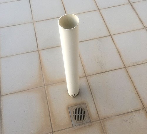

zoranb Δημοσ. 15 Οκτωβρίου Δημοσ. 15 Οκτωβρίου Νομίζω αυτή η σωλήνα που υπάρχει στην ταράτσα, είναι ο εξαερισμός της αποχέτευσης. Πρέπει να καλυφθεί με κάποιο καπάκι που να δουλεύει σαν στέγαστρο για τα νερά της βροχής ή δεν υπάρχει πρόβλημα κ έτσι να μείνει; Έχω δεί σε άλλες γειτονικές ταράτσες να είναι με στέγαστρο.
Doubt Δημοσ. 15 Οκτωβρίου Δημοσ. 15 Οκτωβρίου 25 λεπτά πριν, zoranb είπε Νομίζω αυτή η σωλήνα που υπάρχει στην ταράτσα, είναι ο εξαερισμός της αποχέτευσης. Πρέπει να καλυφθεί με κάποιο καπάκι που να δουλεύει σαν στέγαστρο για τα νερά της βροχής ή δεν υπάρχει πρόβλημα κ έτσι να μείνει; Έχω δεί σε άλλες γειτονικές ταράτσες να είναι με στέγαστρο. https://www.skroutz.gr/c/3596/sifonia/f/1556102/kapelo-exaerismou.html 2
Sebu Δημοσ. 15 Οκτωβρίου Δημοσ. 15 Οκτωβρίου (επεξεργασμένο) 55 minutes ago, zoranb said: Νομίζω αυτή η σωλήνα που υπάρχει στην ταράτσα, είναι ο εξαερισμός της αποχέτευσης. Πρέπει να καλυφθεί με κάποιο καπάκι που να δουλεύει σαν στέγαστρο για τα νερά της βροχής ή δεν υπάρχει πρόβλημα κ έτσι να μείνει; Έχω δεί σε άλλες γειτονικές ταράτσες να είναι με στέγαστρο. Εισαι σιγουρος οτι ειναι της αποχετευσης? Σε εμας στην ταρατσα η αποχετευση δεν εχει εξαερισμο. Εχει μονο στις γωνιες, το σχαρακι του πατοσιφωνου που εχει και σε σενα διπλα, οπως εχουν και τα μπαλκονια. Τετοιο πλαστικο λευκο σωληνα αλλα με σκεπαστρο εχουμε στη ταρατσα και ειναι τα εξαεριστικα απο τα μπανια και τα wc των διαμερισματων. Ειναι ομως πιο ψηλα σε υψος σχεδον στον 1,60+ Επεξ/σία 15 Οκτωβρίου από Sebu 1
Petros Electron Δημοσ. 15 Οκτωβρίου Δημοσ. 15 Οκτωβρίου 1 ώρα πριν, zoranb είπε Νομίζω αυτή η σωλήνα που υπάρχει στην ταράτσα, είναι ο εξαερισμός της αποχέτευσης. Πρέπει να καλυφθεί με κάποιο καπάκι που να δουλεύει σαν στέγαστρο για τα νερά της βροχής ή δεν υπάρχει πρόβλημα κ έτσι να μείνει; Έχω δεί σε άλλες γειτονικές ταράτσες να είναι με στέγαστρο. Αναθυμιαστρα λέγεται, ειναι για την αποχέτευση συνήθως απο τους νεροχύτες, λουτρά κτλπ, και ετσι να μηνει δεν πειράζει αλλιώς αν θέλεις βάζεις ενα καπέλο βρίσκεις στα μαγαζια που πουλάνε υδραυλικά, μετρα ποσα Φ ειναι, διάμετρο για 100σταρα μου φαίνεται και παρε ενα "καπέλο" εξαερισμού 1
andreas-d Δημοσ. 15 Οκτωβρίου Δημοσ. 15 Οκτωβρίου 1 ώρα πριν, zoranb είπε Νομίζω αυτή η σωλήνα που υπάρχει στην ταράτσα, είναι ο εξαερισμός της αποχέτευσης. Πρέπει να καλυφθεί με κάποιο καπάκι που να δουλεύει σαν στέγαστρο για τα νερά της βροχής ή δεν υπάρχει πρόβλημα κ έτσι να μείνει; Έχω δεί σε άλλες γειτονικές ταράτσες να είναι με στέγαστρο. Ρίξε λίγο νερό στη σχάρα και κοίτα να δεις εάν τρέχει μέσα στην σωλήνα, εάν τρέχει είναι η υδρορροη και μπορείς να βάλεις καπέλο η μία σήτα ώστε να μη πέσει κάτι και βουλώσει, μπορεί να εγκλωβιστη κανένα πουλί.. Μού έχει τύχει σε σωλήνα αποροφητηρα κουκουβάγια.. 2
