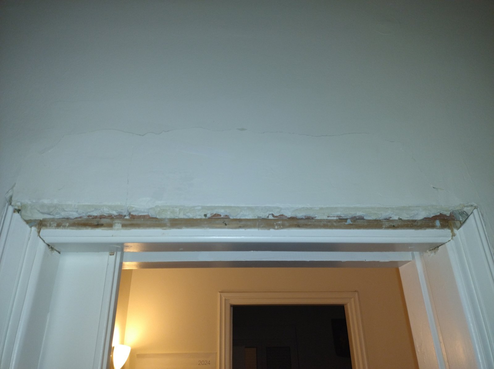

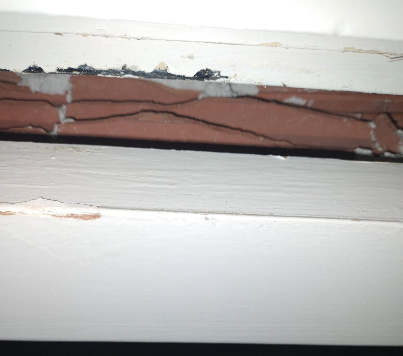

Η ρωγμή ψηλά από τη μια άκρη στην άλλη προϋπήρχε;
Φοβάμαι πως μπλέξατε.
25 λεπτά πριν, Vaguras είπε

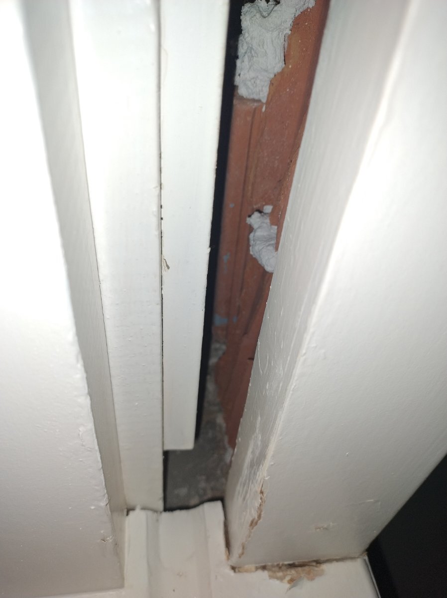

Καλημέρα στην παρεά. Χρειάζομαι τα φώτα σας. Έχω μια παλιά συρόμενη πόρτα χωνευτή η οποία έχει κρεμάσει ο μηχανισμός της. Το σπιτι δεν είναι δικό μου αλλά έχω συνεννοηθει με την ιδιοκτήτρια. Χρειάζεται λοιπόν επισκευή αφού θέλω να κλείνει η πορτα και να απομονωνει ο χώρος (γραφείο). Το σπιτι είναι πολύ παλιό του 55, αλλά πλήρως ανακαινισμένο εδώ και χρόνια. Βρήκα λοιπόν έναν μαραγκό απο τους παλιους (διότι δεν υπάρχουν και πολλοι σήμερα, και όσοι υπάρχουν δεν έρχονται έυκολα για μερεμέτια) και ήρθε να την δεί. Μου είπε λοιπόν ότι είναι πολύ παλιός ο μηχανισμός αλλά φτιάχνεται ( όσο παλαιοτέρο κάτι, τόσο πιο πιθανό και να επισκευάζεται). Προσπάθησε λοιπόν να αφαιρέσει το κάσωμα για να βγάλει την πόρτα αλλά σταμάτησε, λέγοντας μου ότι θα χρειαστεί δουλειά απο χτίστη-σοβατζή. Όπως φαίνεται και απο τις φωτογραφίες που επισυνάπτω, το κάσωμα της πόρτας στηρίζεται σε δυό τούβλα τα οποία καλύπτουν το κενο μεταξύ του κασώματος με το σινάζι (αν το λέω σωστά, δεν ξέρω απο δομική ορολογία), ουσιαστικά το μπετο. Οπότε θα χρειαστεί να γκρεμιστεί το κομματι άνωθεν του κασώματος για να αφαιρεθεί το τελευταίο, να επισκευαστεί ο μηχανισμός και μετα να χτιστεί πάλι ο τοιχος πριν ξαναμπει το κάσωμα στην θέση του. Όπως καταλαβαίνετε το μερεμετι δεν είναι και πολύ μεγάλο, και δεν μπορώ να βρω μάστορα. Οι περισσότεροι έχουν τόση δουλειά που δεν έρχονται ουτε καν δουν και να μου δώσουν προσφορά!  Έχετε να προτείνετε κάποια λύση μετά το γκρέμισμα;
Ο μαραγκός μου λέει ότι το πιο απλό και συμφέρον οικονομικά είναι να γεμίσω το κενό των τούβλων με γυψοσανίδα, για να έχω και ευκολότερη πρόσβαση στο μέλλον αν ξαναχρειαστεί κάποια επισκευή η πόρτα.
Για προτείνετε ρε παιδιά ιδέες και λύσεις , γενικότερα, ακόμη και μαστόρους σε προσωπικό μήνυμα... Περιοχή  Μπραχάμι.
Ευχαριστώ!
  • Απαντ. 2,8k
Τι θα πει έχει κρεμάσει ο μηχανισμό? Έχει φύγει από την θέση του , έχει ξεκολλήσει , έχει κάνει κούρμπα ? Αυτοί οι μηχανισμοί ήταν της συρτέξ οι περισσότεροι , και μπορεί να επανέλθούν , αν δεν έχουν στραβώσει . Αν το καταλαβαίνω καλά , μιλάμε για εξωτερικό συρόμενο μηχανισμό , που εφάπτεται της πόρτας , οπότε έχει και ρόλο στατικό για το πάνω από αυτόν ντουβάρι . Μην ξεχνάμε ότι οι πόρτες , με τα πρέκια τους και τα δοκάρια τους στηρίζουν και τον πάνω από αυτές τοίχο. Εδώ μάλιστα δείχνει να έχει ραγίσει και ο τοίχος από πάνω , οπότε θέλει έλεγχο , αν οι ρωγμές είναι επιφανειακές ή βαθύτερες , αν και λόγω της παλαιότητας του τοίχου , μάλλον μιλάμε για γήρανση υλικού .
Να το προσέξεις
1 ώρα πριν, evkar είπε
Να το προσέξεις

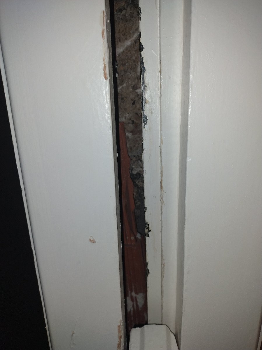

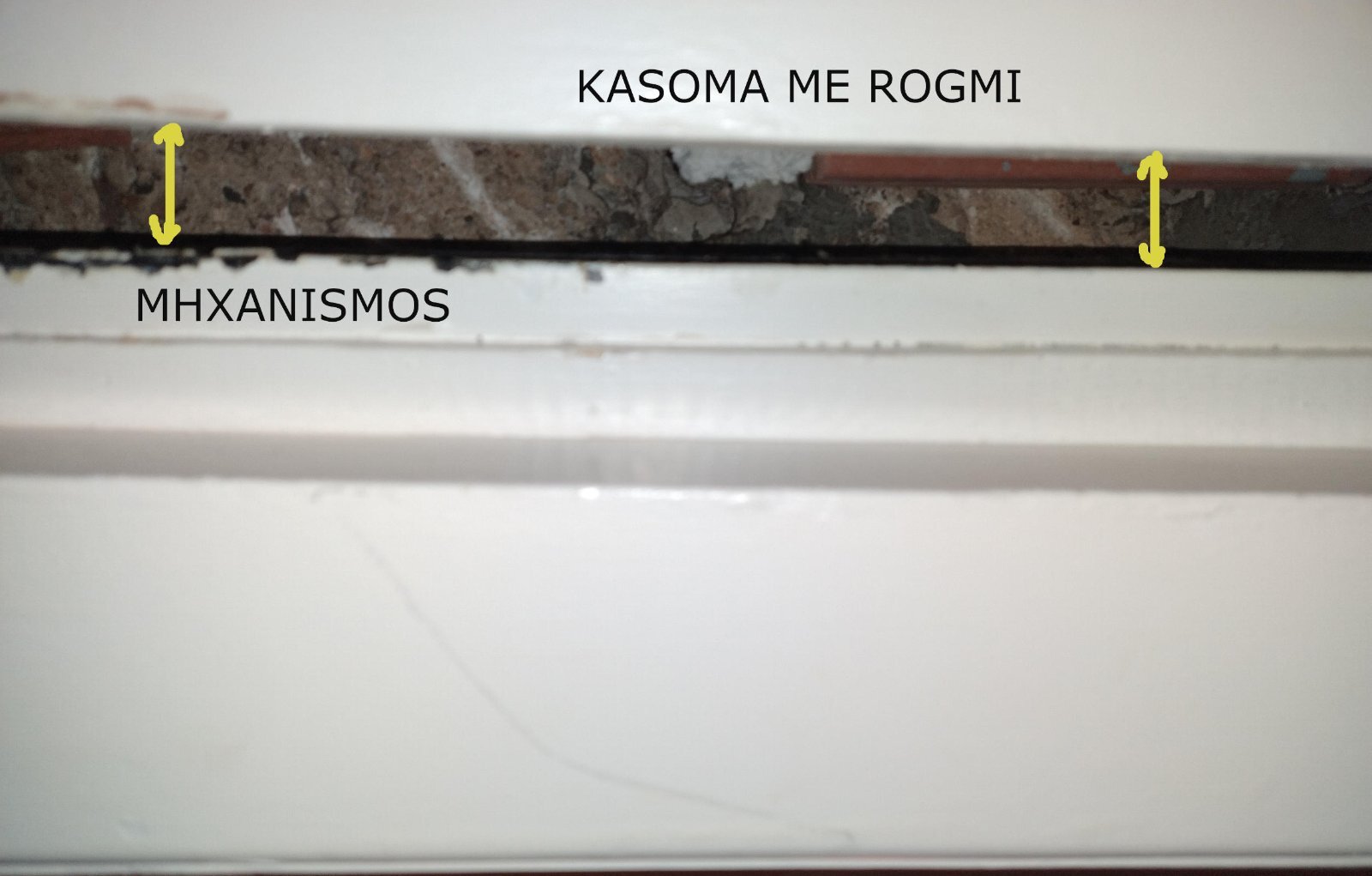

Κοίτα,  όπως έχω βάλει την φωτογραφία με τη ρωγμή, ο μηχανισμός είναι απο την μέσα πλευρά του κασώματος. Η πόρτα κλείνει με δυσκολία απο την μέση της διαδρομής και πίσω, σαν να έχει στραβώσει ο μηχανισμός σε κάποιο σημείο της. Στο κλείσιμο της δεν σκαλώνει, μόνο στο άνοιγμα. Ο μαραγκός μου είπε ότι μάλλον θέλει ρύθμιση, αλλά δεν μπορεί να αποφανθεί αν δεν αφαιρεθεί πρώτα η πόρτα. Η ρωγμή δεν προυπήρχε. Δημιουργήθηκε κατά την προσπάθεια του μαραγκού να αφαιρέσει μερικώς το κάσωμα για να βγαλει την πόρτα. Πίστεψε ότι το κάσωμα θα μπορούσε να αφαιρεθεί χωρίς την σοβαρή αποκόλληση του τοιχου. Αλλά ως συνταξιούχος και πολυ εμπειρος, πηγε αργά αργά και τελικά σταμάτησε, λέγοντας μου οτι δεν γλιτώνουμε το επαναχτισιμο του κομματιου. Σίγουρα παίζει ρόλο και η παλαιότητα. Θα προσπαθήσω να βγάλω και φωτογραφία του μηχανισμού.
Το θέμα είναι πού βρίσκουμε μάστορα να ασχοληθεί, και αν η γυψοσανίδα που μου πρότεινε κάποιος ως μέθοδο αποκατάστασης, στέκει ως λύση, ή θα πάμε πάλι σε χτίσιμο με τουβλα κλπ.

Ναι, με γυψοσανίδα γίνεται, θα πρέπει να μιλήσεις με κάποιον που ξέρει από γυψοσανίδες. Αλλά γράφεις πως συνεννοήθηκες με την ιδιοκτήτρια.. σου έδωσε το ελεύθερο να κάνεις ότι θέλεις; γιατί μπορεί να έχει αντιρρήσεις για τέτοιου μεγέθους μερεμέτι και να παρεξηγηθείτε. Τον μαραγκό τον ρώτησες αν μπορεί απλά να βγει το συρόμενο φύλο και μπουν 2 φύλα ανοιγόμενα με μεντεσέδες πάνω στην κάσα που υπάρχει ήδη, ή και ένα φύλο πχ να μετατρέψει το συρόμενο σε ανοιγόμενο;

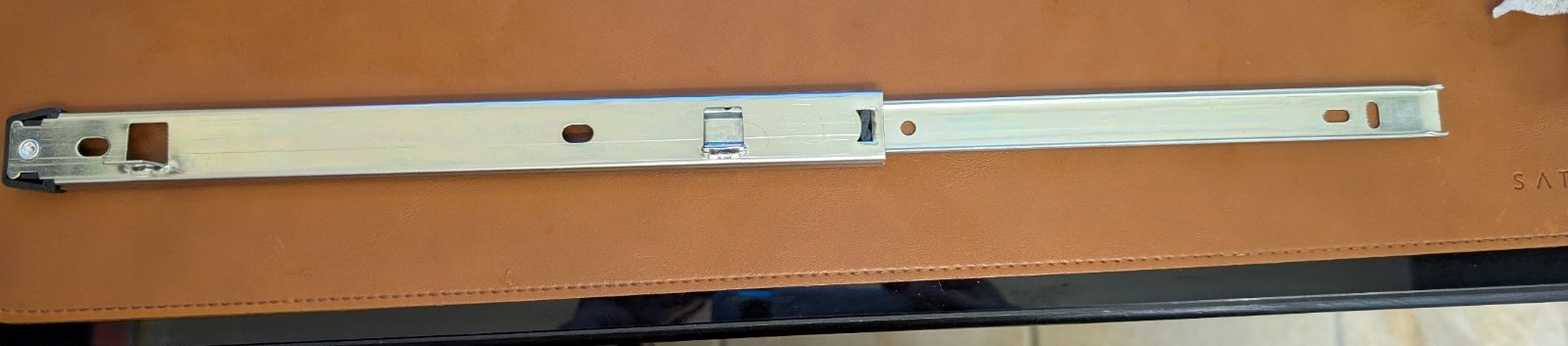

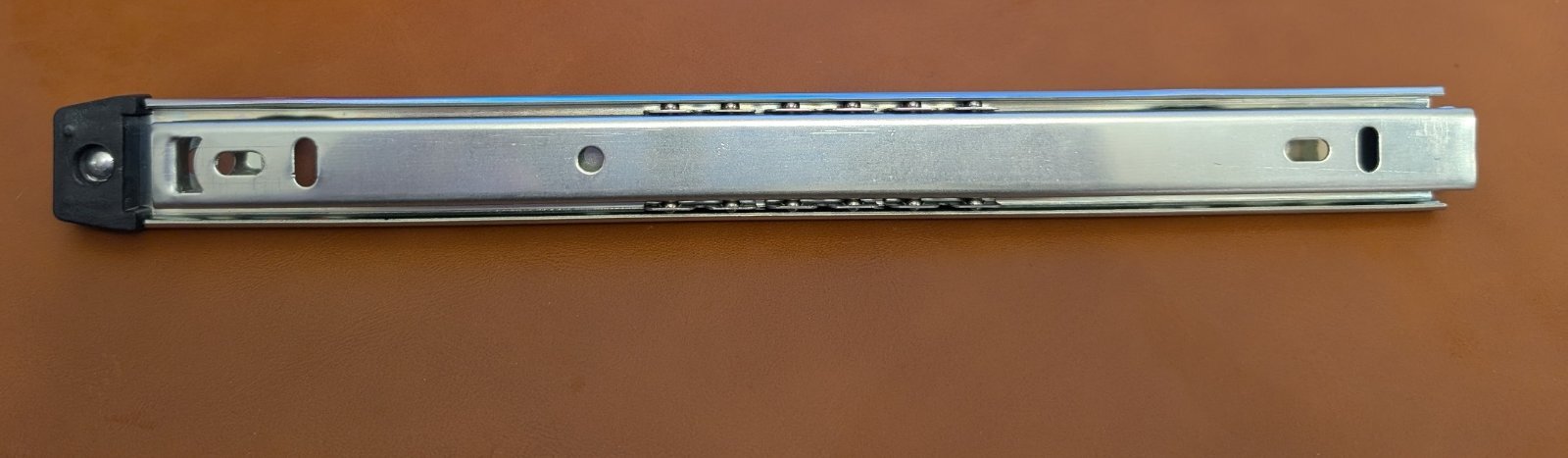

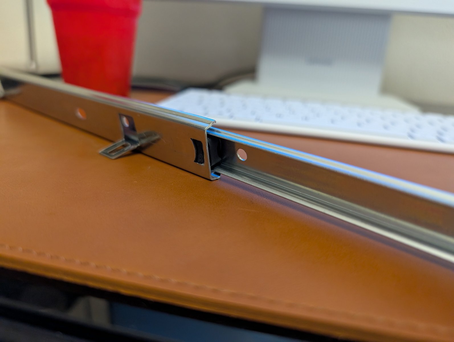

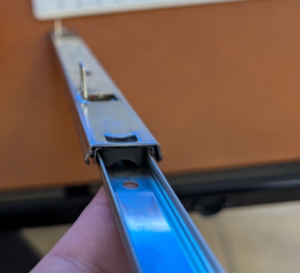

Επειδή έχω σπάσει το κεφάλι μου, μπορέι κάποιος να μου πει πως στο καλό χωρίζουν οι μηχανισμοί του συρταριού ενός επίπλου; Οι οδηγίες φυσικά είναι άλλα αντι άλλων καθώς δείχνει να πατάς έναν μοχλό που δεν υπάρχει σε εμένα.
Μήπως σπας το κεφάλι σου άδικα και είναι τύπος που δεν διαιρείται;
Δεν είναι απαραίτητο να διαιρείται...ούτε το συγκεκριμένο φαίνεται κάτι τρανταχτό από τις photo
Επεξ/σία από nickol-us
Αυτό ακριβώς φίλε μου. Τελικά δεν χρειαζόταν να τους χωρίσεις καθώς υπήρχαν τρύπες στον μηχανισμό που χωρούσε η βίδα. Παρόλα αυτά οι οδηγίες το τόνιζαν ότι πρέπει να τους χωρίσεις προκειμένου να τους στερεώσεις. Μέχρι και φωτό μου ζήτησαν από το support της εταιρίας για να το κοιτάξουν.
45 λεπτά πριν, kax54638 είπε
Ακριβώς δεν ξεχωρίζουν μεταξύ τους διότι θα χαθουν τα μπαλάκια που λειτουργούν σαν ρουλεμάν απλά τα ανοίγεις και βιδωνεις τη βίδα. Εχω πρόβλημα στο συρτάρι με τα μαχαιροπήρουνα (το μαγκώνει συχνά η σύζυγος) και το κάνω συχνά.😁

Ναι έχω συνεννοηθεί με την ιδιοκτήτρια και έχω παρει το οκ για τυχόν αλλαγή σε κάτι πιο εύκολο, η ίδια αναρωτιόταν αν θα μπορούσε να μπεί στη θέση της μια τύπου φυσαρμόνικα, αλλά δεν ξέρω αν κάτι τέτοιο παρέχει ικανοποιητική ηχομόνωση-ιδιωτικότητα στον χώρο. Ανεβάζω και μια φωτογραφία που τράβηξα πριν απο λίγο. Η πόρτα ανοιγοκλείνει πιο δύσκολα τώρα τελευταία και σκαλώνει γενικότερα. Στην φωτογραφία εκεί που γράφω μηχανισμός είναι ακριβώς το μεταλλικό στοιχείο του σιδηρόδρομου πάνω στο οποίο κινείται η πόρτα. Εκεί που αναφέρω κάσωμα με ρωγμή είναι εκείνο που προσπαθησε να αφαιρέσει ο μαραγκός και προκάλεσε τις ρωγμές στον σοβά. Αυτό που είδα και σημειώνω με τα κίτρινα βέλη είναι ότι ο μηχανισμός που είναι πάνω στο κάσωμα είναι στραβός επειδή η απόσταση μικραίνει όσο πάμε προς το κλείσιμο της πόρτας. Σαν να έχει μπεί στραβά όλο το κομμάτι με τον μηχανισμό πάνω στο κάσωμα. Να σημειώσω εδώ ότι απο την πρώτη ημέρα που μπήκα στο σπιτι πριν 10 χρόνια αυτή η πόρτα σκάλωνε ελαφρώς στο ανοιγμα - κλείσιμο, αλλά δεν είχα τότε δώσει σημασία, αφού την είχα μόνιμα ανοιχτή. Τον τελευταίο ενάμιση χρόνο άλλαξαν τα δεδομένα και είναι πλέον ενας χώρος απομόνωσης οποτε και η πόρτα χρειάζεται να κλείνει και να ανοιγει κάθε μέρα.
Δεν ρώτησα τον μαραγκό για την περίπτωση να γίνει ανοιγόμενη αλλά φαντάζομαι το κόστος αλλάζει κατά πολυ, και η σπιτονοικοκυρά μου ζορίζεται γενικώς οικονομικά...
Γενικά ο μαραγκός έχει λύσεις, το πρόβλημα για το οποίο έθεσα το ερώτημα, αφορα την επισκευή του τοίχου μετα τη διόρθωση της πόρτας.
Λέτε λοιπόν ότι μπορεί να καλυφθεί με γυψοσανίδα, οπότε ψάχνω για τέτοιον μάστορα, που πάλι μερεμέτι το βλέπω συνολικά, ο Θεός βοηθός αν υπάρξει διαθεσιμότητα...
