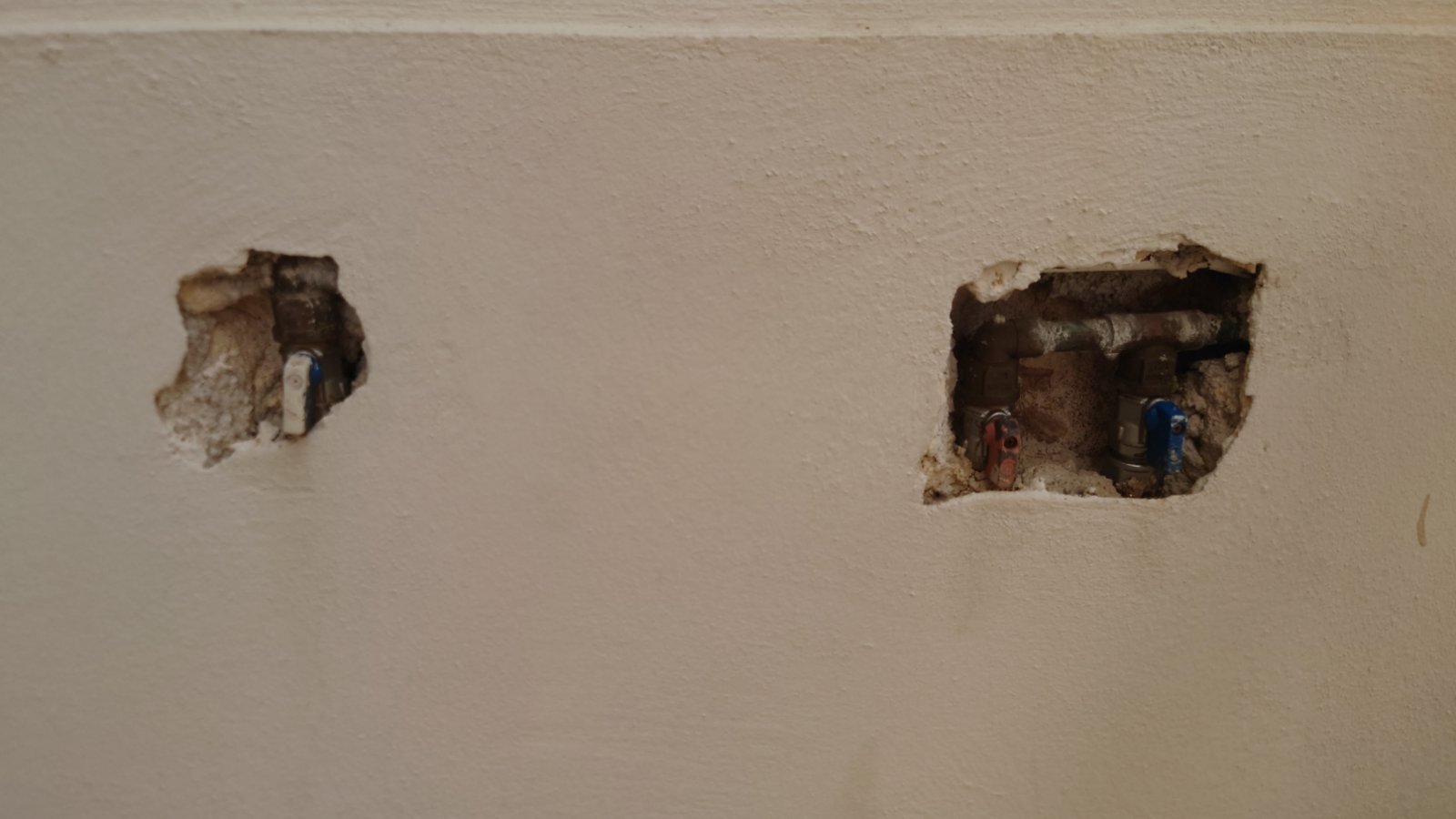

Καλημέρα. Τί μπορώ να βάλω (σε κουτί φαντάζομαι) ώστε να καλύψω τα παρακάτω σε τοίχο και να μην μπαίνει και νερό?
Ευχαριστώ.
