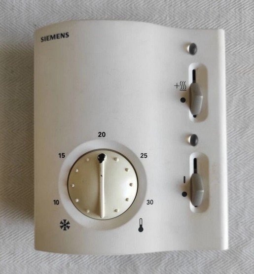

Χαιρετε,
εχω για θερμοστατη θερμανσης αυτον της φωτο. (αυτονομη θερμανση με κοινο καυστηρα)
Χρησιμοποιουμε μόνο τον κατω διακοπτη on/off και τη ρύθμιση θερμοκρασιας.
Υπαρχει καποιος νεότερος που μπορώ να τον αλλάξω,
έστω με απλή touch screen αν οχι smart με wifi κλπ ;
Αν ναι θέλει ηλεκτρολόγο η αντικατασταση φανταζομαι;
thanks!

5 ώρες πριν, actorius είπε
Υπάρχει οτι θέλεις...εξαρτάται πόσα θες να δώσεις.
Αν δεν έχεις ιδέα εννοείται και θέλει ηλεκτρολόγο. Ο θερμοστάτης  έχει μόνιμα πάνω του ενεργό αγωγό φάσης που σημαίνει οτι παίζεις με ρεύματα και μπορεί να καταστεί πολύ επικίνδυνο. Θα πρέπει επίσης να μπορείς να αναγνωρίσεις τους αγωγούς(φάση-ουδέτερος / έξοδος).
Επεξ/σία από nickol-us
Χαιρετε,
thanks!
Τέτοιους είχα και εγώ και τους αντικατέστησα πάλι με Siemens ψηφιακούς
https://www.skroutz.gr/s/12789159/Siemens-RDH100RF-SET-PSifiakos-THermostatis-CHorou.html
Επεξ/σία από costas_
Χαιρετε,
thanks!
Δες της Olympus Electronics
Θα δεις διαφορά με ότι και να βάλεις . Ίδιο είχα διμεταλλικο siemens  και έχουν απόκλιση
Όπως προαναφέρθηκε, αν δεν γνωρίζεις, δεν παίζεις με το ρεύμα.
Σε εμένα είχε 220V που δεν ήταν περασμένο στον πίνακα του σπιτιού, που σημαινει ότι και να ρίξεις γενικό, είναι ζωντανό (γενικά είναι έτσι από ότι μου είχε πει ο ηλεκτρολόγος).
+1 για Olympia Electronics.
Έβαλα smart με WiFi απομακρυσμένο έλεγχο. Ήταν η μόνη εταιρια που βρήκα για πετρέλαιο με boiler και αυτές τις δυνατότητες. Ήταν λίγο ακριβός, ωστόσο έκανα απόσβεση σε ένα χειμώνα λόγω καλύτερης διαχείρισης και χαμηλότερου δ θερμοκρασίας.

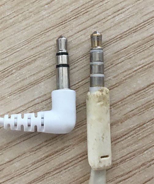

Τα κατάλευκα (αριστερά) ακουστικά είναι SONY κ δεν λειτουργούν, ενώ τα δεξιά είναι οκ. Μπορεί να είναι κάποιο κλείδωμα ώστε τα πρώτα να μην λειτουργούν σε nonSONY συσκευές ή απλά είναι χαλασμένα; Ρωτάω γιατί βλέπω διαφορές στις "γραμμές" τους.
Επεξ/σία από zoranb

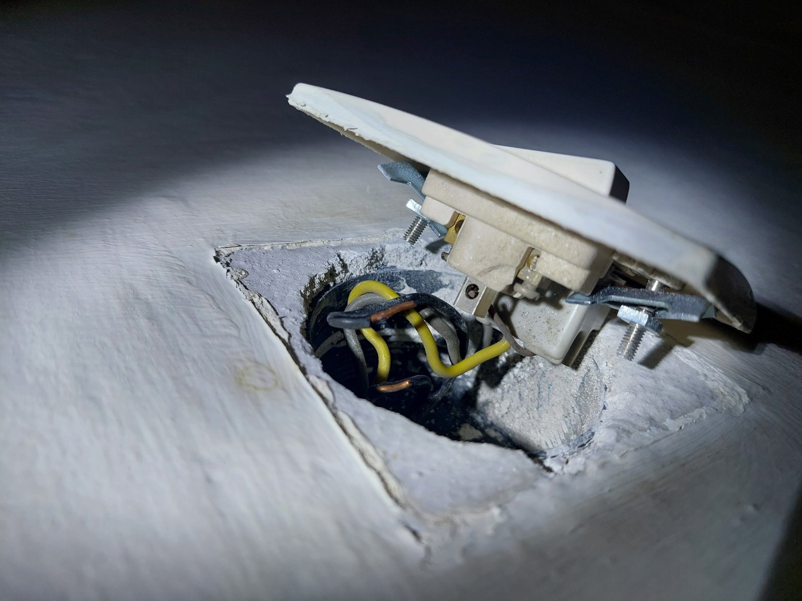

Θελω να το αλλαξω ,ειναι πριζα+διακοπτης.
Αλλα βλεπω πολυ πατεντα μεσα.
Εκει που ειναι η πριζα ειναι ευκολο, εχει δυο καλωδια συνδεδεμενα.
Ο διακοπτης εχει μονο ενα χαλκινο που απο την πριζα παει προς τον διακοπτη... επισης εχει 2 μαυρα καλωδια μη συνδεδεμενα.
Η νεα πριζα που αγορασα εχει σημανση l1, l2 στον διακοπτη και στην πριζα ουδετερο, φαση, γειωση.
Έχουν διαφορά
58 minutes ago, vins said:
Έχουν διαφορά
Nαι το πρόσεξα πως έχουν... γιατί όμως να μην παίζουν τα πρώτα;
Επεξ/σία από zoranb
Τι ακριβώς θέλεις να κάνει ο διακόπτης; Με βάση το τι θες να κάνει θα τον συνδέσεις αναλόγως. Να ανάβει και να σβήνει φως; Να κόβει το ρεύμα της πρίζας; Όπως είπες, η πρίζα παίρνει κλασικά φάση ουδέτερο γείωση και ο διακόπτης έχει δύο επαφές. Προσοχή με τα γυμνά καλώδια γιατί δεν ξέρεις τι μπορεί να έκανε ο προηγούμενος, μονωσε ότι γυμνό υπάρχει και έλεγξε να δεις τι κάνει το κάθε καλώδιο που έχεις.
