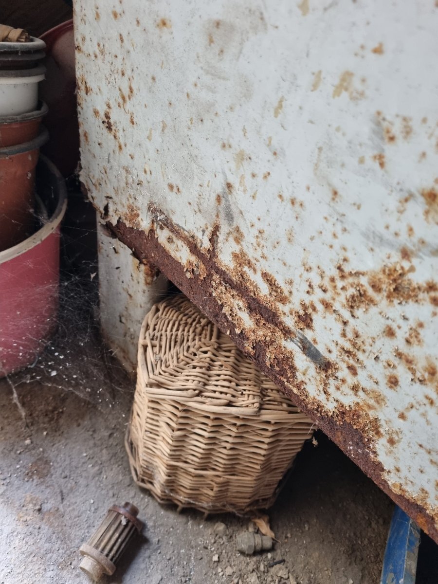

26 λεπτά πριν, Bourdoulas είπε
Ευχαριστώ παιδιά. Δυστυχώς από μέσα δεν μπορώ να ελέγξω γιατί έχει πετρέλαιο.
Θα προσπαθήσω να την τρίψω με προσοχή.
Ή θα περιμένω να περάσει ο χειμώνας, να αδειάσει η δεξαμενή και να το επιχειρήσω τότε. Γιατί όντως το πάχος είναι μικρό. Πρέπει να είναι 2-3 mm
Αν χρειαστεί αλλαγή υπάρχει να μην πάρω πλαστική δεξαμενή;
Αστο όπως είναι,ευκολα ανοίγεις πληγές.Οταν αδειάσει το κοιτάς.
  • Απαντ. 2,3k
Και άμα όπως το τρίβεις γίνει καμιά τρύπα, το πετρέλαιο που θα χυθεί παίζει να αξίζει παραπάνω από την νέα δεξαμενή
Επεξ/σία από cthulhucarbide
9 λεπτά πριν, Ukforthemoment είπε
Ναι, αυτό είναι το καλύτερο.
8 λεπτά πριν, cthulhucarbide είπε
Ισχύει 😅
35 λεπτά πριν, Bourdoulas είπε
Αφού έχει πετρέλαιο το ξεχνάς γιατί δεν έχει νόημα να κάνεις τα πλαϊνά και να αφήσεις το από κάτω
Χώρια που είναι επικίνδυνο μην γίνει καμιά ανάφλεξη.
Γνώμη μου, να ασχοληθείς κάποια στιγμή που η δεξαμενή δεν έχει πετρέλαιο ή αν μπορείς να το μεταφέρεις αλλού.
Έπειτα σε εξωτερικό χώρο και αφού αεριστεί η δεξαμενή, την ελέγχεις καλά μέσα έξω και τρίβεις με τροχό και γυαλόχαρτο τα πιο αδύναμα σημεία. Τα αξιολογείς (ίσως με την βοήθεια κάποιου που έχει εμπειρία από σίδερα) για το κατά πόσο είναι κοντά στο να τρυπήσει/σπάσει κάτι.
Αν είναι σε καλή κατάσταση την τρίβεις ολόκληρη κλπ αλλιώς παίρνεις άλλη
Αν είναι να μπεις στη διαδικασία να αποσυνδέσεις να την βγάλεις, να την αερισεις εγώ λέω πάρε κατευθείαν καινούργια. Σε μερικά χρόνια πάλι εδώ θα είμαστε διαφορετικά.
22 ώρες πριν, Bourdoulas είπε
Καλησπέρα παιδιά,
Υπάρχει μια δεξαμενή πετρελαίου, η οποία σε διάφορα σημεία έχει σκουριάσει. Τι μπορώ να κάνω για να το φτιάξω; Παραθέτω και μια φωτό με ένα σημείο.
Αφου το πλαινό είναι τόσο χάλια από κάτω σιγουρα θα είναι χειρότερο. Αν μπορείς δες λίγο στην κάτω μεριά να μην παιδεύεσαι τζαμπα.
14 λεπτά πριν, papoys1 είπε
Αυτό φοβάμαι και εγώ
Στις 7/11/2024 στις 6:32 ΜΜ, Bourdoulas είπε
Καλησπέρα παιδιά,
Πόση χωρητικότητα είναι ;
Σε τι βαθμό είναι έχει και από μέσα ;
Δες κατευθείαν για πλαστική εκτός εάν ασχοληθείς όταν αδειάσει .
1 λεπτό πριν, meletis_m είπε
Μισό τόνο παίρνει. Τώρα έχει μέσα οπότε δεν μπορώ να κάνω κάτι. Θα δω κάποια στιγμή και από κάτω αλλά φοβάμαι ότι θα είναι ακόμη πιο χάλια.
Είναι καλύτερα πλαστική ή μεταλλική;
12 ώρες πριν, Bourdoulas είπε
Πλαστική έχω 20 χρόνια , δε έχω αντιμετωπίσει θέμα. 1 τόνου .
Πέρσι τη έβγαλα για καθάρισμα είχε πιάσει γλίτσα . Φίλτρο γραμμής αλλαγή κάθε αρχή του χειμώνα .
