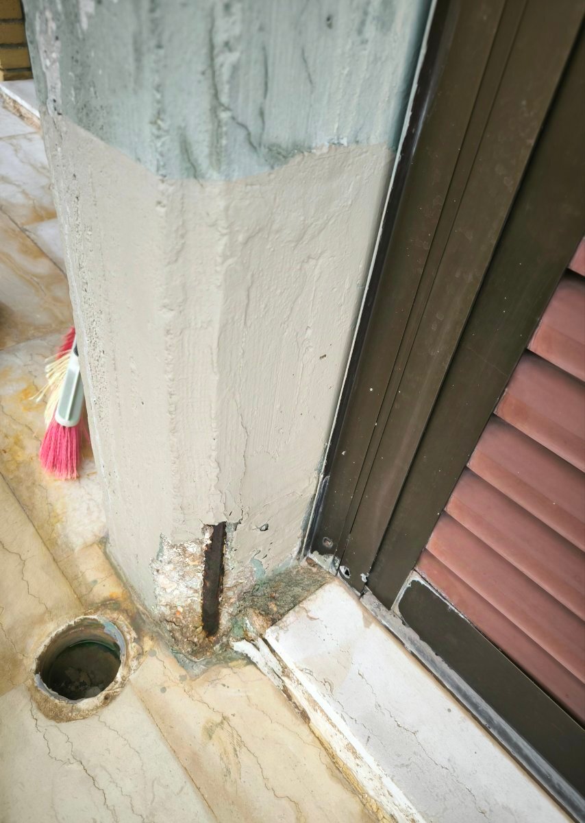

22 ώρες πριν, Doubt είπε
Η ρωγμή που φαίνεται δεξιά μέχρι τι ύψος φτάνει; Πρέπει να φύγει όλο αυτό το κομμάτι, από κάτω θα είναι σάπιο το σίδερο.
