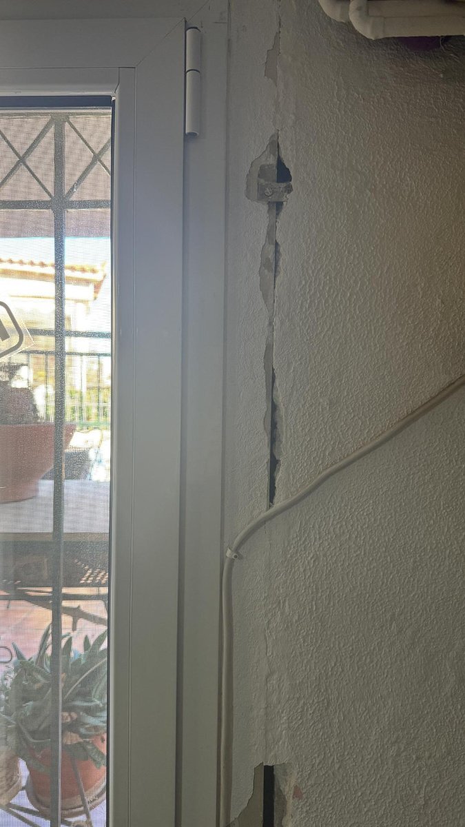

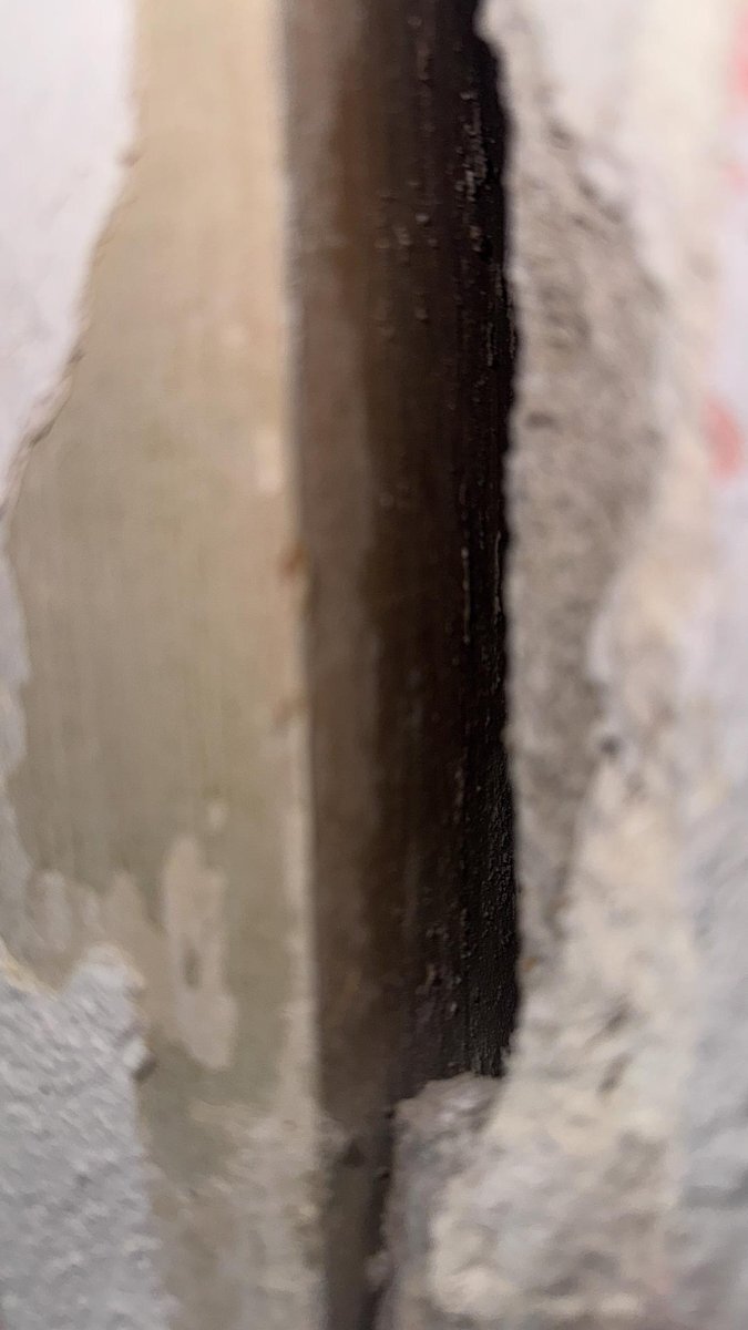

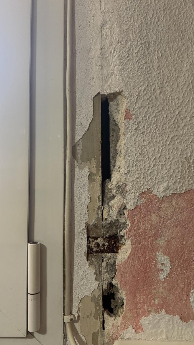

Καλησπέρα, έξυνα τον φουσκωμένο τοίχο λόγω υγρασίας και έπεσα πάνω σε αυτές τις τρύπες δίπλα από το παράθυρο.
Το σπίτι κάποτε είχε ξύλινα κουφώματα που άλλαξαν σε αλουμινίου, όπως βλέπω τα ξύλινα έχουν παραμείνει στην κατασκευή για κάποιο λόγο. Λεπτομέρειες δεν γνωρίζω, τις αλλαγές τις είχαν κάνει παππούς και γιαγιά όσο ήταν εν ζωή.
Τι κάνω εγώ με αυτές τις τρύπες; Οεο;
1 ώρα πριν, Gorthol είπε
Για να μην ανοίγουν δουλειές βίδωσαν πάνω στα παλιά κουφώματα τα αλουμίνια. Μικρό το κακό τουλάχιστον έτσι είναι σταθερά τα αλουμίνια. Καθαρίζεις καλά δίπλα από το κάσωμα βγάζεις με καλέμι και σφυρί ότι σαθρό σοβά μπορείς να βγάλεις αφαιρείς σίδερα βίδες γιατί οι σκουριές θα σου πετάνε συνέχεια το χρώμα γεμίζεις με αφρό όπως είπε ο συμφουρμίτης στοκάρεις και βάφεις.

2 ώρες πριν, Gorthol είπε
Τις κλείνεις;
Έχουν δίκιο που σου λένε για αφρό πολυουρεθάνης, κακό δεν κάνει.
Μπορείς να τον αποφύγεις ωστόσο.
Θα πρότεινα (ακόμα κι αν βάλεις αφρό) να βάλεις κάποια γάζα (εντελώς ενδεικτικά) και κλείσιμο με έτοιμο σοβά μιας στρώσης (πάλι ενδεικτικά)
Η ταινία θα αποτρέψει μελλοντικά σπασίματα και ρωγμές. Ο σοβάς θα καλύψει εύκολα την διαφορά στρώσης που υπάρχει ανάμεσα στα δύο υλικά (τοίχο-παλιά κάσα).
Όταν αρχίσει να τραβάει(στεγνώνει) ο σοβάς, μπορείς με ένα φελιζόλ(που θα χρησιμοποιήσεις ως τριβίδι) να εξομαλύνεις και να γλυκάνεις τις όποιες διαφορές ύψους ανάμεσα στα δύο υλικά.
Ο παλιός σοβάς έχει ανάγλυφο, τώρα αν είναι ψηφίδα ή κάποια τεχνική δε το γνωρίζω. Με το τρόπο που σου λέω θα κάνεις μια ίσια, σχεδόν λεία επιφάνεια

Στις 12/12/2024 στις 2:24 ΜΜ, Gorthol είπε
Όπως σου έγραψαν, να βγάλεις τα σίδερα και να γεμίσεις με αφρό. Όταν σφίξει ο αφρός, βρέχεις την περιοχή ελαφρά και περνάς τον έτοιμο σοβά.
Βάλε κι ένα κανάλι για το καλώδιο σου να μην είναι έτσι χύμα και μετά είσαι έτοιμος για βάψιμο.
Καλή επιτυχία.

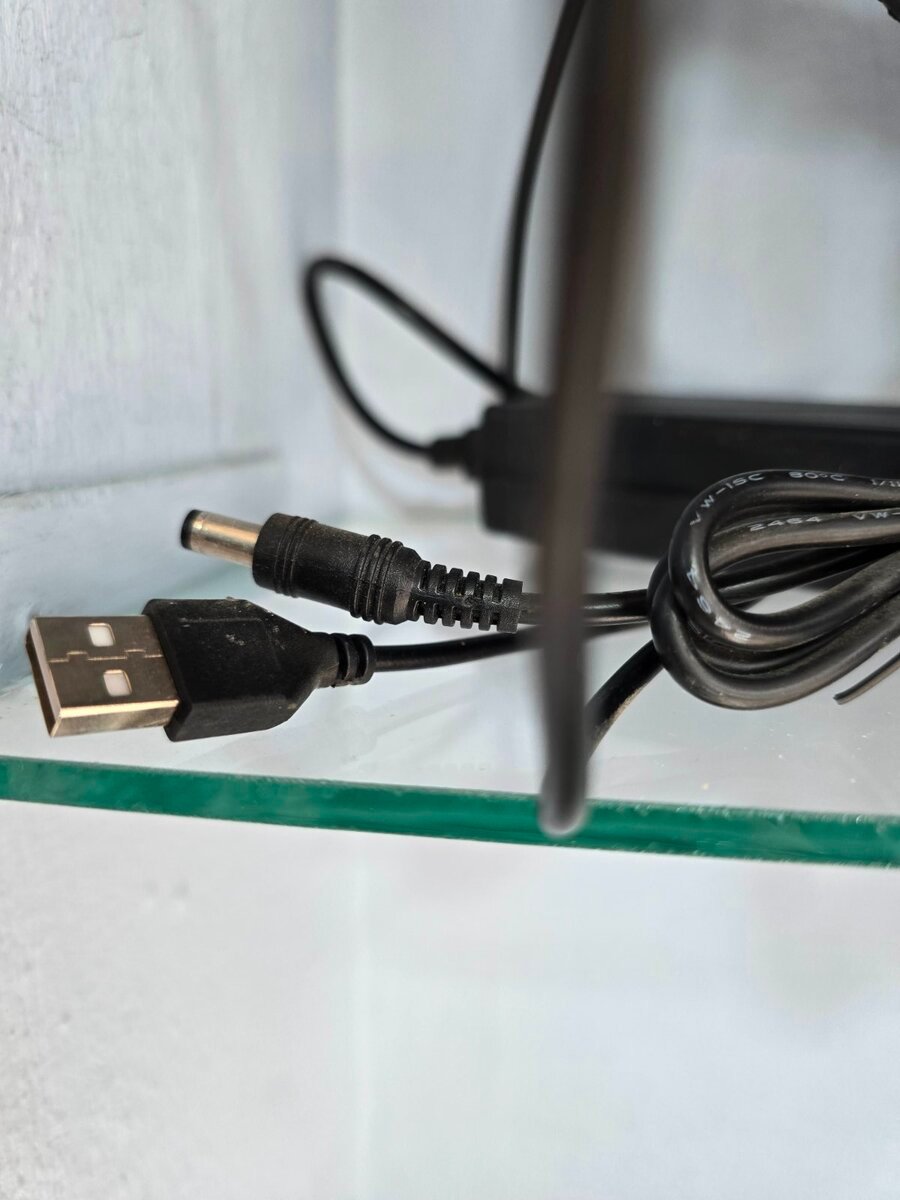

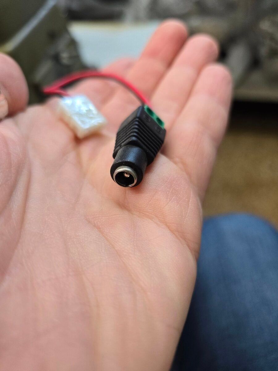

Καλημερες φίλτατοι.
Ειχα μια ledoταινια, η οποία τα έφτυσε. Ο μετασχηματιστης της ήταν συνδεδεμένος στο ρεύμα με μια κλεμα. Η απόληξη του είναι αυτη που φαίνεται στην φώτο, η οποία συνδεόταν με την ledoταινια με τον παρακάτω ανταπτορα.
Η νέα ταινία που έβαλα, έχει USB παροχή. Ψάχνω έναν αντίστοιχο ανταπτορα, να συνδέει δηλαδή το USB με τον υπάρχοντα μετασχηματιστη. Πως το ζητάω αυτό? Υπάρχει έτοιμο να το παραγγείλω ή απλά πάω σε ένα κατάστημα ηλεκτρολογικων? Και ζητάω τι? 😅
8 λεπτά πριν, stormrain είπε
Καλημερες φίλτατοι.
Έβαλες νέα ταινία;
Εφόσον είναι σκέτη ταινία, δε θα έπρεπε να έχει παροχή, θα έπρεπε να είναι ελεύθερη να δεχτεί τον παλιό αντάπτορα (;).
Δώσε περισσότερα στοιχεία καθώς φαίνεται ότι κάτι λείπει από το παζλ.
Το usb  βγάζει 5v ενώ οι περισσότεροι μετασχηματιστές 12v
