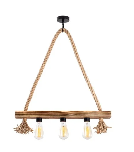

Καλημερα μια ερωτηση γιατι ειμαι ασχετος, εκανα παραγγελια ενα φωτιστικο για το χωριο
https://www.homemarkt.gr/el/fotismos/fotistika-orofis/homemarkt-fotistiko-orofis-xylino-me-schoini-hm7246-60x9x60_199155/
Η ερώτηση μου ειναι τι λαμπλες πρεπει να αγορασω??? Βλεπω αυτες που προτεινει το site απο κατω ειναι τυπου FILAMENT που τις εχω δει σε διαφορα μαγαζια και οπτικα ειναι ομορφες , το θεμα μου ειναι ομως αν αξιζουν για φωτισμο, εμενα κυριως με ενδιαφερει να εχω καλο φωτισμο αν αυτες οι λαμπες ειναι πιο πολυ για ομορφια και χαμηλο φωτισμο δεν ξερω. Η να παρω LED κλασικες? Help me

Οι απλές λάμπες θα εχουν το μειονέκτημα οτι θα είναι γυμνές. Τα περισσότερα φωτιστικά διαχαίουν κάπως το φως τους. 3 λάμπες LED κλασικες στο φωτιστικό αυτό θα σου καίνε τον αμφιβληστροειδή καθε φορα που κοιτάς πάνω.
29 λεπτά πριν, Grfoxz είπε
Τις εχεις δουλεψει τις FILAMENT? εχουν φως αρκετο η οχι? αυτο με απασχολει
32 λεπτά πριν, Amaretos είπε
Oχι, αλλά το "αρκετό" που ρωτάς είναι σχετικό και υποκειμενικό για το καθένα μας.
Μόνο αν τις δεις με το δικό σου μάτι στο δικό σου χώρο θα κρίνεις. Δεν είναι απαγορευτικές οι τιμές τους πάντως.
ΥΓ. το μισό design του συγκεκριμένου φωτιστικού είναι στις λάμπες.
Αν βάλεις τις απλες λευκές κατα 90% δεν θα σου αρέσει το αποτέλεσμα.
ΥΓ2. κάποιες FILAMENT που λες είναι dimmable. Οπότε αυτό που είδες στα μαγαζια μπορει να είναι και η χαμηλή τους σκάλα.
Επεξ/σία από Grfoxz
