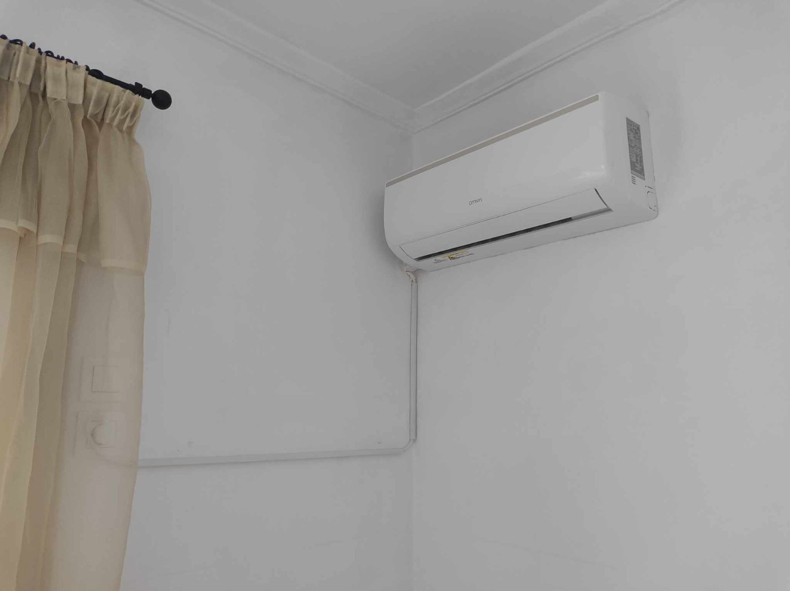

Καλησπέρα στην ομάδα! Γνωρίζετε μήπως πώς μπορώ να κρύψω το καλώδιο του κλιματιστικού για να μην φαίνεται; Γνωρίζω από στοκαρίσματα και μερεμέτια, οπότε μία ιδέα θα ήταν το να το βάλω μέσα στον τοίχο, ωστόσο δεν ξέρω μετά το καλώδιο πως να το συνδέσω με την πρίζα.  image.jpeg.a4ba12ce141cc72293a448a837909955.jpeg

Απο έξω δεν έρχεται το καλωδιο ή βλέπω λαθος? Ιδανικα θα επρεπε να είχε περάσει μέσα απο τον τοιχο και να το κατεβάσει πίσω απο την παροχή απο την έξω μερια.
Σκάβεις, φωνάζεις ηλεκτρολογο να στο συνδεσει στη παροχή και στοκάρεις μετα.
ΥΓ. Προσοχη αν το φέρεις απο την εξω μην έχεις υδροροή πίσω απο τη μπριζα.

Απ΄εξώ είναι έτσι, έχει κάποια καλώδια νερού, λόγω του γεγονότος ότι είναι ημιυπόγειο που βλέπει σε αυλή. Γνωρίζεις μήπως πώς συνδέεται η παροχή με το καλώδιο του κλιματιστικού;image.jpeg.1d31426abbf9b6281f7d6667ccd9c7df.jpeg

Ευθεία πάνω από πρίζα/διακόπτη πρέπει να υπάρχει ηλεκτρολογικό κουτί. Εκεί μπορεί να μπει πρίζα επίτοιχη, οπότε το καλώδιο δεν θα κατεβαίνει κάτω.
Επίσης..
θα μπορούσε η τοποθέτηση να είχε γίνει στον τοίχο που είναι το παράθυρο, η τρύπα στο ίδιο σημείο που είναι και τότε το φις θα ήταν ακριβώς δίπλα στην πρίζα (την επίτοιχη).
Υ.Γ. έχω το ίδιο σε 9αρι, είναι τόσο μικρό που χωράει παντού.
