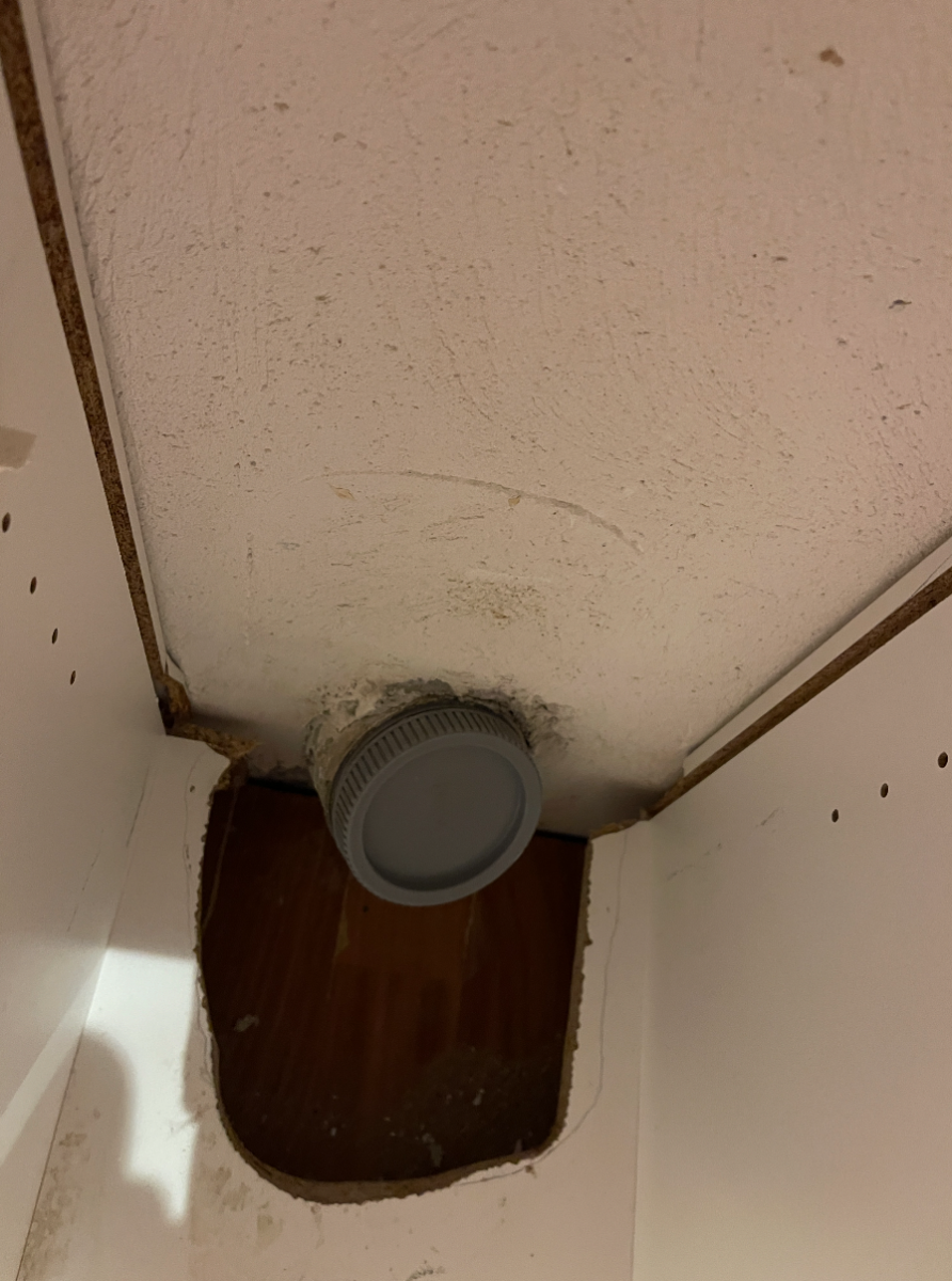

Καλησπέρα, σε ένα ντουλάπι στην κουζίνα, έχω μία τάπα αποχέτευσης μάλλον η οποία θέλω να έρθει στο ίδιο επίπεδο με τον τοίχο, για να χωρέσει πλυντήριο πιάτων. Έστω ότι σκάβω τον τοίχο γύρω απο την τάπα και την κόβω την σωλήνα στο επίπεδο του τοίχου, πως σφραγίζω μετά το άνοιγμα; Δεν μπορώ να χρησιμοποιήσω την τάπα γιατί είναι βιδωτή.

Αυτή είναι θυρίδα για επιθεώρηση και για ξεβούλωμα της γραμμής αποχέτευσης. Δεν είναι για πατέντες και κοψίματα.

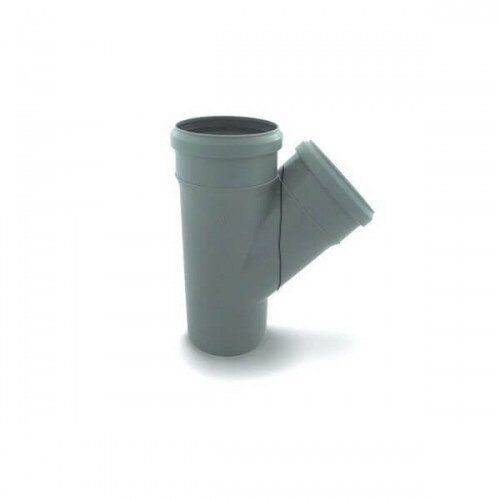

Πρόκειται για 45ρα γωνία ή 45ρα Τ γραμμής ?
Επίσης να πούμε ότι τα πλυντήρια πιάτων σε αυτό το σημείο έχουν χώρο αρκετό και ίσως να μπει η συσκευή χωρίς να πειράξεις τίποτα στην PVC τάπα.
17 λεπτά πριν, _^ThEo^_ είπε
ένα κομμάτι πλεξιγκλας που να ακουμπάει στον τοιχο 1-2 cm το αγριευεις με γυαλόχαρτο και το κολλάς με σφραγιστική σιλικόνη

Δικό σου το σπίτι ή νοικιασμένο;

Το άνοιξα να δω και πρέπει να είναι Τ διότι συνεχίζει και δεξιά και αριστερά. Δυστυχώς είναι παραπάνω απο την εσοχή που έχει το πλυντήριο στο κάτω μέρος, οπότε πρέπει να κοπεί.

Πρέπει να σφραγίσει η σωλήνα. Γιατί να ακουμπάει στον τοίχο το πλεξιγκλας; Αν το κόψω στη διάμετρο της τρύπας και βάλω σφραγιστική σιλικόνη;
Πρέπει να είναι έτσι τελικά, οπότε αν κοπεί όπως η μαύρη γραμμή, μου φαίνεται πολύ δύσκολο να σφραγιστεί.

Δεν θα καταφέρεις να το σφραγήσεις. Το άνοιγμα θα γίνει τεράστιο και δεν θα μπορέσεις να το μαστορέψεις εκεί που είναι.

Θα πάρω τον υδραυλικό αύριο να δω αν μπορεί να σφραγιστεί αυτό με φλόγιστρο ή κάποιο άλλο τρόπο.
