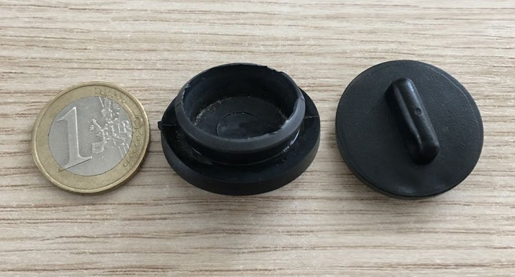

10 ώρες πριν, zoranb είπε
Υπάρχουν τάπες κ για "μη valsir" πατοσίφωνα... σαν κέρματα του 1€ μικρά είναι, από καουτσούκ. Βγάλε το σχαράκι κ ψάξε με το χέρι σου καταρχάς εάν στα τοιχώματα του σιφωνιού θα βρείς αν υπάρχει τρύπα, μετά ψάξε κ στον πάτο του σιφωνιού. μήπως έχει βγεί η τάπα κ έχει πέσει εκεί.
δεν εχω δει καποια ταπα μεσα στο πατοσιφωνο,αλλα επειδη ειμαι σε ταξιδι,θα το ξαναδω μολις επιστρεψω.
Και  τι κανει αυτη η ταπα,πως δουλευει και δεν βγαζει το πατοσιφωνο αφρους? τι κλεινεις με αυτη τη ταπα?
Επεξ/σία από dimviii
Αυτή αν βλέπω καλά είναι μιά τάπα του σιφωνιού για να μην επιστρέφουν μυρωδιές, δεν έχει σχέση με τους αφρούς.
