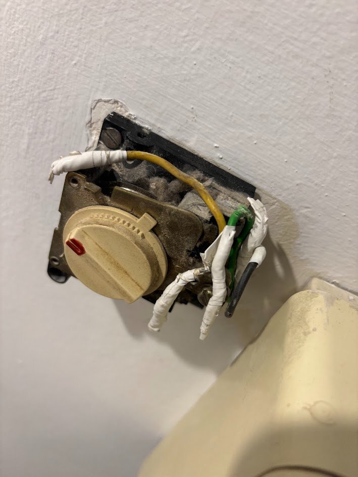

καλημέρα !
Μπορεί να είναι τελείως πατάτα αυτό που ρωτάω αλλά πάμε και βλέπουμε.
Υπαρχεί πρίζα που μπορεί να κουμπώσει στον τοίχο χωρίς να γίνει τρύπα εσωχής με πορητοτρύπανο ?
Πιο συγκεκριμένα, έχω το παρακάτω το οποίο έιναι παλιός θερμοστάτης που δεν χρησιμοποιείται. Εκεί θέλω να φέρω πρίζα. Αν αφαιρέσω τις βίδες πάνω αριστερά και κάτω δεξιά o θερμοστάτης βγαίνει και υπάρχει η παροχή απο τον πίνακα (καλώδιο μέσα στον προστατευτικό σωληνα) η οποία όμως βγαίνει ακριβώς στον τοίχο, δηλαδή δεν υπάρχει εσωχή.
Μπορώ να βάλω πρίζα χωρίς να κάνω την εσωχή ? σκέφτομαι ότι αφου υπάρχει ήδη εκει η παροχή δεν μπορώ να τρυπήσω με ποτηροτρύπανο.

μόνο εξωτερική που θα βγαίνει 3-4 πόντους έξω...
