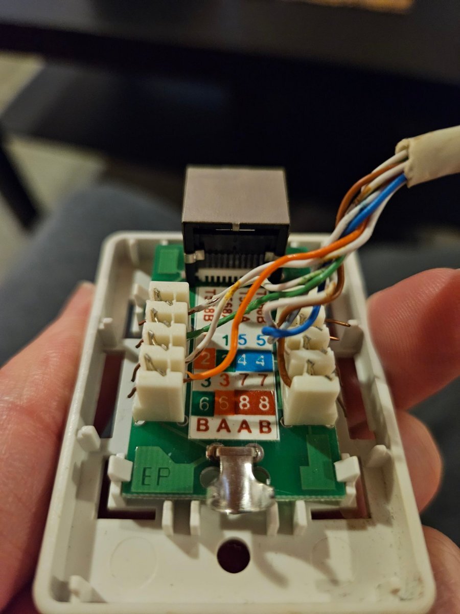

8 λεπτά πριν, Sta είπε
Καλησπέρα σας,
Ποια είναι η λογική σύνδεσης UTP καλωδίων σε αυτό το πριζάκι;
Λογικά για δίκτυα χρησιμοποιείς τύπου β

Η σύμβαση στις πρίζες είναι να ακολουθήσεις το 568Β, δηλαδή να βάζεις χρωματικά αντίστοιχο καλωδιάκι με τη σήμανση Β που γράφει η πλακετίτσα.
Για τα καλώδια patch cord ακολουθείς όποιο από τα δύο πρότυπα θέλεις, καλό είναι όμως και οι δύο άκρες τους να ακολουθούν το ίδιο πρότυπο. Αν και ο σύγχρονος εξοπλισμός δικτύου (switch, router) "επιλύει" τις όποιες ανακολουθίες, εμείς καλό είναι να το κάνουμε ορθά.
Ευχαριστώ παιδιά! Βασικα, έχω αυτά τα 2 πριζάκια στα 2 άκρα καλωδίου που ενώνει 2 δωμάτια. Με βάση τα παραπάνω και στα 2 πριζάκια, βάζω απο κάτω αριστερά και με clockwise: πράσινο, πράσινο/λευκό, πορτοκαλί κ.ο.λ;

1 ώρα πριν, Sta είπε
Μάλλον πιο πάνω έχει συνδεθεί λάθος το πριζάκι....
Δες το διάγραμμα που σου ανέβασα, έχει αριθμούς (1-8) ανά χρώμα.
Το πριζάκι έχει αριθμούς, λογικά κάνεις αντιστοίχιση.
Ξανακοιτάζω το πριζάκι, έχει την τέλεια αντιστοίχιση.
Στην κάτω πλευρά σε "ρωτάει" ποιον τύπο χρησιμοποιείς (α ή β) και σου έχει έτοιμα τα χρώματα.
Για Β
1→άσπρο πορτοκαλι 2→πορτοκαλί 3→άσπρο πράσινο 4→μπλε 5→άσπρο μπλε 6→πράσινο 7→άσπρο καφέ 8→καφέ
Για Α
1→άσπρο πράσινο 2→πράσινο 3→άσπρο πορτοκαλί 4→μπλε 5→άσπρο μπλε 6→πορτοκαλί 7→άσπρο καφέ 8→καφέ

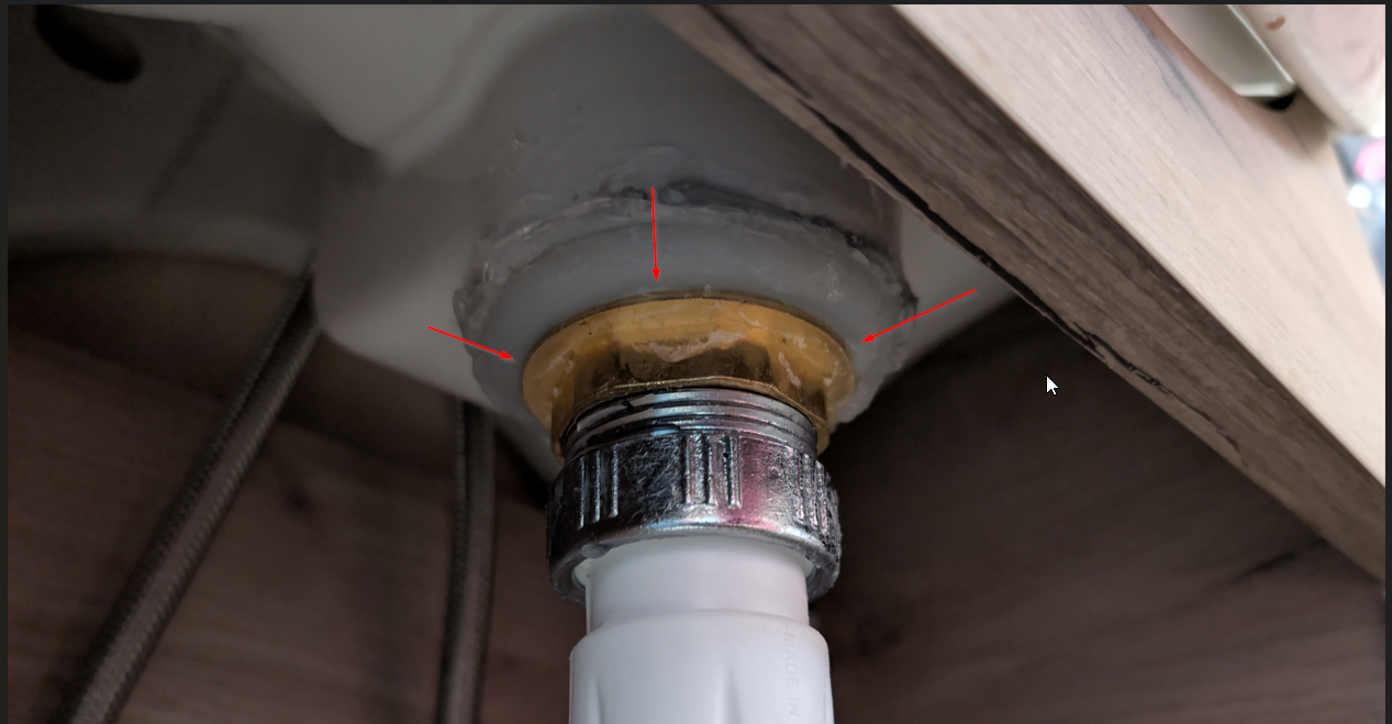

Καλησπέρα!
Πρόσφατα χάλασε η τάπα στο νιπτήρα του μπάνιου, είναι από αυτές που είναι τις πατάς για να ανοίξουν/κλείσουν. Οπότε αγόρασα έναν καινούριο μηχανισμό, τον άλλαξα μόνος μου αλλά δυστυχώς δεν κατάφερα να αποφύγω κάποια θεματάκια (είμαι αρχάριος σε αυτά, αλλά πλέον προσπαθώ ό,τι χαλάει να το επιδιορθώνω μόνος μου). 😁
Η τάπα είναι τέτοια:

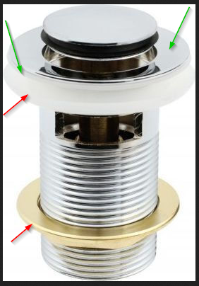

Με τα βελάκια ήθελα να σας δείξω ποιο μέρος έχω περάσει από την πάνω μεριά του νιπτήρα (τα πράσινα, δηλαδή το άσπρο πλαστικό που βρίσκεται κάτω από την τάπα, και το μεταλλικό κομμάτι πάνω από αυτό) και ποια έχω περάσει από την κάτω μεριά (το πλαστικό που δείχνω με το κόκκινο κουμπάκι και κάτω).
Γενικά αντιμετωπίζω δύο θέματα:

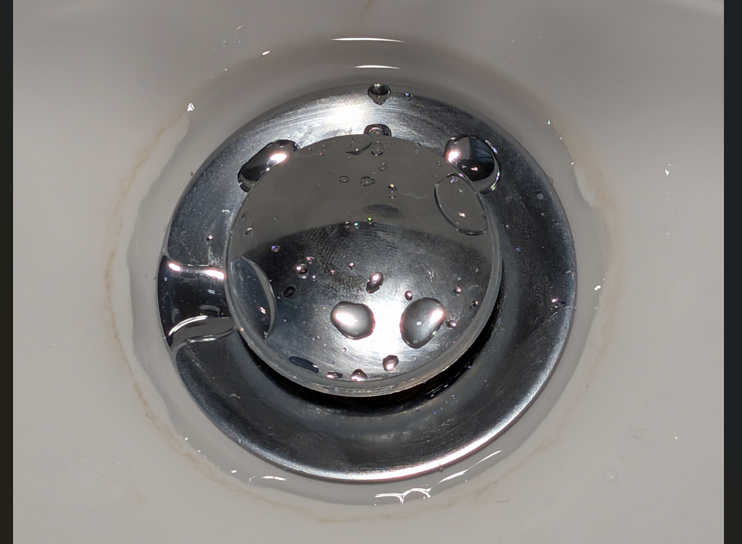

1) Πρώτον μαζεύεται νερό που δε φεύγει γύρω από την τάπα, κάτι που δε συνέβαινε πριν. Τί μπορεί να φταίει για αυτό; Δεν έχω βάλει σωστά την τάπα; Από την άποψη ότι θα μπορούσε να την πιέσω ώστε να κάτσει ακόμα πιο χαμηλά;
2) Δεύτερον και σημαντικότερο, υπάρχει μια μικρή διαρροή κάτω από το νιπτήρα ανάμεσα στο "χρυσό" κομμάτι και στο κάτω πλαστικό. Έχω προσθέσει σιλικόνη (όταν ήταν όλα στεγνά και την άφησα για μερικές ώρες έτσι ώστε να στεγνώσει) κυρίως στην πάνω μεριά του κάτω πλαστικού, πρέπει να προσθέσω και ανάμεσα σε αυτό και στο "χρυσό" κομμάτι; Αυτό θα μου λύσει το πρόβλημα;
Επισυνάπτω φωτό και για τα 2 μήπως και κάποιος μπορεί να μου πει τι θα μπορούσα να κάνω για να τα διορθώσω προτού φωνάξω μάστορα. 😁
Ευχαριστώ πολύ! 😁
Ακολούθησε κάθετα είτε τις χρωματικές στήλες Α είτε τις χρωματικές στήλες Β. Και στις δύο πλευρές το ίδιο, και στα δύο πριζάκια το ίδιο. Αν βλέπω καλά έχεις ακολουθήσει την Α, ξεκινώντας κάτω αριστερά από πορτοκαλί και καταλήγοντας κάτω δεξιά σε καφέ. Αν είναι έτσι μην πειράξεις τίποτα, απλά ακολούθησε το Α και στο άλλο πριζάκι. Δεν υπάρχει λόγος να παιδεύεσαι. Απλά σημείωσε στα πριζάκια μ'ένα μαρκαδοράκι "568Α".
5 ώρες πριν, Jordan95 είπε
Καλησπέρα!
Ευχαριστώ πολύ! 😁
Από την πάνω πλευρά πάει μόνο το ανοξείδωτο αυτό που βλέπεις από πάνω. Από κάτω πάει το λάστιχο στεγανοποίησης και το χρυσό δαχτυλίδι που σφίγγεις.
59 λεπτά πριν, chios είπε
Το ανοξείδωτο όμως από κάτω έχει και αυτό ένα λάστιχο, αυτό εννοείς ότι πρέπει να μπει από κάτω; Μαζί με το από κάτω λάστιχο και το χρυσό δαχτυλίδι; Επίσης έχει νόημα να βάλω σιλικόνη σε κάποιο σημείο τώρα που θα ξανά κάνω την αλλαγή ή μήπως δε χρειάζεται καθόλου;
Ευχαριστώ πολύ!
