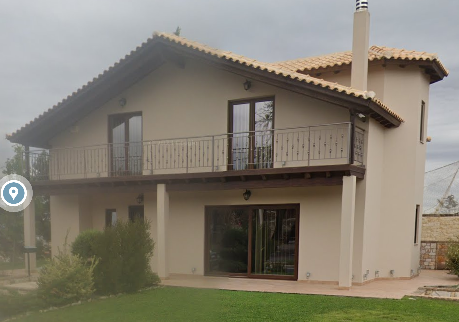

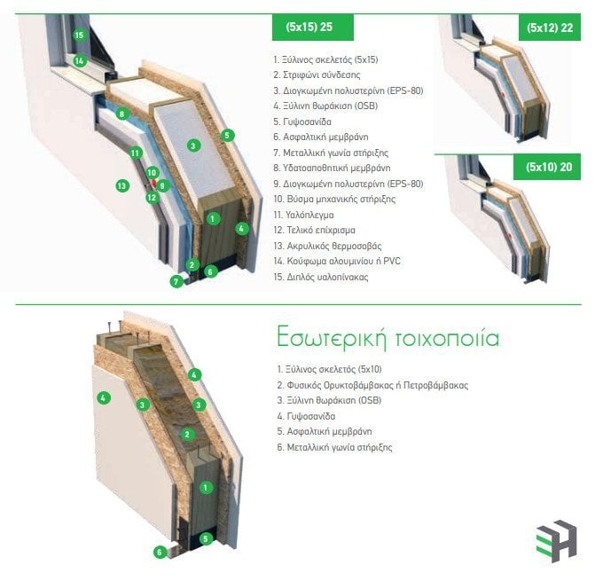

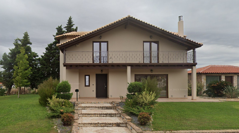

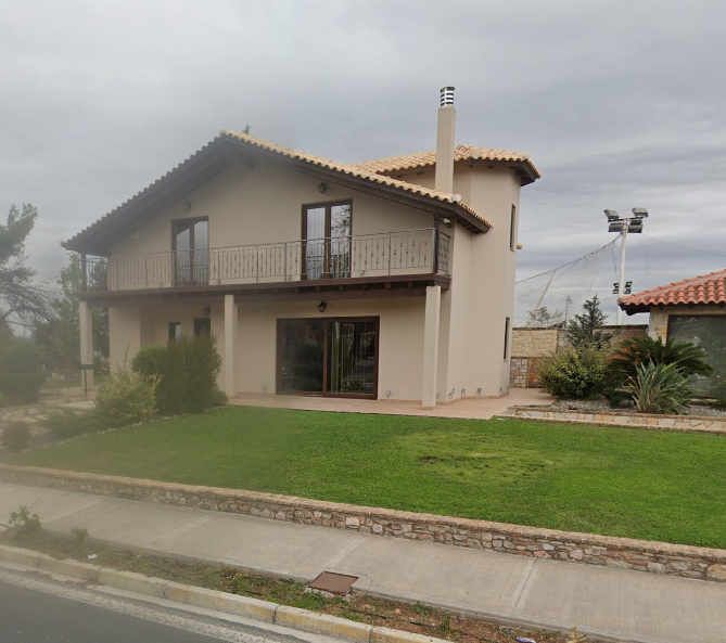

gbras Δημοσ. 31 Ιουλίου Μέλος Δημοσ. 31 Ιουλίου (επεξεργασμένο) Λοιπον απο αυτα που διαβασα μερικοι εχετε αλλη εικονα για το πως ειναι το ξυλινο σπιτι. Σας βαζω εδω το κτηριο της εταιριας για να παρετε μια εικονα . Εγω τα ξυλα που ειδα μεσα ηταν πραγματικα σαν καινουργια. Τωρα η μου ελεγε ψεμματα ο μηχανικος και κανουν συντηρηση η οντως δεν χρειαζεται καμια συντηρηση, αν εχουν μεινει ετσι οπως τα ειδα, για 20 χρονια. Οσον αφορα την αντισεισμικοτητα μου ειπε οτι ειναι κορυφαια επιλογη και οτι επισης ακομα και αν "πεσει" το κτηριο ειναι πιο πιθανο να επιζησεις αφου οταν πεφτουν τα ξυλα κανουν κενα ενω μια πλακα θα σε πλακωσει. Οσον αφορα την φωτια, εκτος του οτι ειναι μεσα σε πολη το οικοπεδο, δεν εχει κανενα δασος η παρκο κοντα, πρακτικα αν παρει ενα σπιτι φωτια, καταστραφηκε, ειτε τσιμεντο ειτε ξυλο. Επισης μην συγκρινετε με τα σπιτια στην αμερικη. Επειδη τα εχω δει απο κοντα, αυτα θεωρω οτι ειναι πιο κοντα σε καλυβα παρα σε κανονικο σπιτι. Απο το site της εταιριας Τα προκάτ ξύλινα σπίτια της ......πληρούν όλα τα Καναδέζικα standards. Οι υψηλοί συντελεστές θερμομόνωσης της κατασκευής εγγυώνται μεγάλη εξοικονόμηση ενέργειας. Για μια προκατασκευασμένη ξύλινη κατοικία της ....., το κόστος κατασκευής και ο χρόνος παράδοσης είναι προκαθορισμένα, οριστικά και αμετάκλητα, βασιζόμενα σε ιδιωτικά συμφωνητικά, σε αντίθεση με τον παραδοσιακό τρόπο δόμησης όπου οι αποκλίσεις πολλές φορές φθάνουν στο 30% επιπλέον. Έτσι μέσα σε ελάχιστο χρόνο η προκατασκευασμένη ξύλινη κατοικία της .....ΕΙΝΑΙ ΟΛΟΚΛΗΡΩΜΕΝΗ ΜΕ ΤΟ “κλειδί στο χέρι”. Άριστη Θερμομόνωση / Στεγανοποίηση Αποφυγή θερμογέφυρων Αποφυγή εισχώρησης αέρα και συγκέντρωσης υδρατμών Μέγιστη εξοικονόμηση ενέργειας πάνω από 60% Ταχύτητα κατασκευής Ελάχιστο κόστος συντήρησης Επεξ/σία 31 Ιουλίου από gbras
