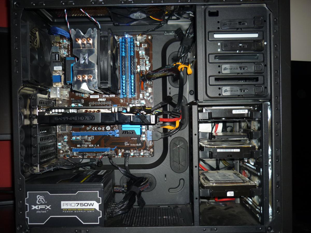

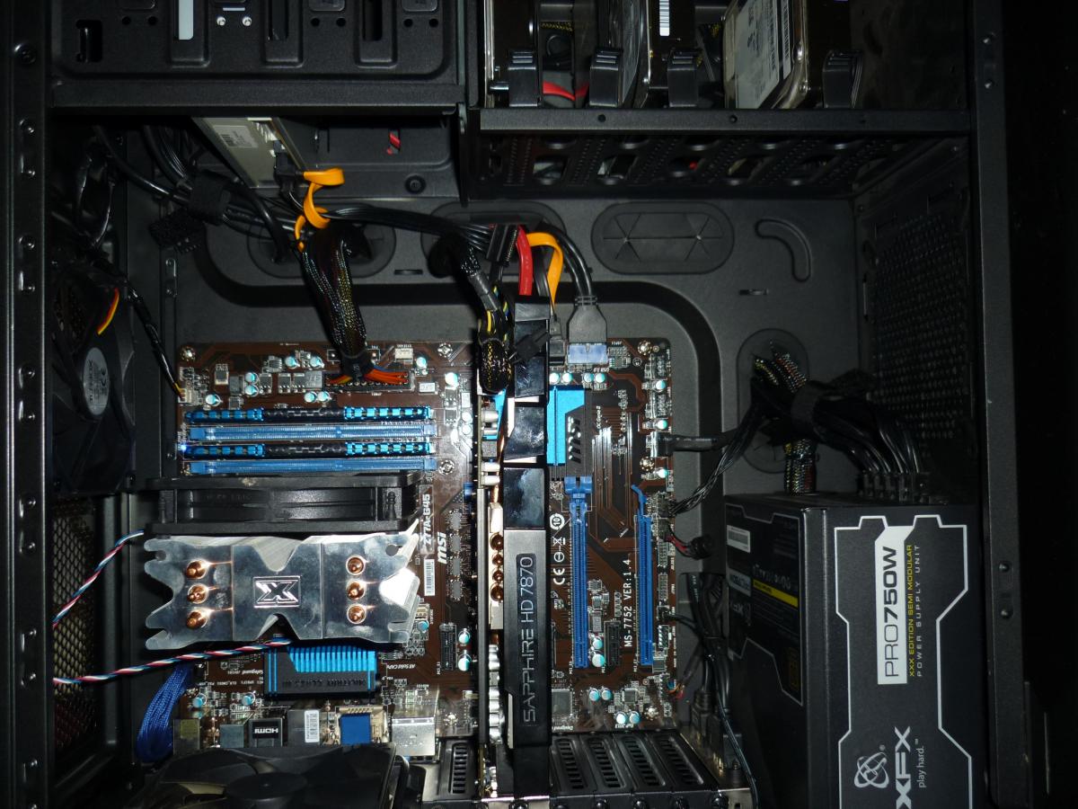

Μετά το κράξιμο που έφαγα απο τους κυρίους Δεινόσαυρο και Stm00192
  http://www.insomnia.gr/topic/467542-%CE%B4%CE%B5%CE%AF%CE%BE%CF%84%CE%B5-%CF%84%CE%BF-%CE%BA%CE%BF%CF%85%CF%84%CE%AF-%CF%83%CE%B1%CF%82/
ειπα να ενανέρθω!!!!!
Λοιπόν χρειαστηκε περίπου 1 ωρα το όλο συμάζεμα  10 τσιγάρα και ένα Νες μετριο.
Η διαφορα απο την προηγουμενη προσπαθεια είναι οτι λόγο του κοντου 8πινου του τροφοδοτικου, προμηθευτηκα καινουργιο, ωστε να φτανει να περασει πισω απο το κουτι. Επισεις βρηκα και εναν 120 ανεμιστηρα που τον ειχα απο παλια και τον εβαλα επανω να βαζει αερα( φανταζομαι πως πρεπει να βαζει αερα ο επανω και οχι να βγαζει)
Περιμενω τα σχολια σας και τις παρατηρησεις σας.
Μετα τη φωτογραφιση!!!  εκατσα με σκουπα-πιστολακι μαλιων και μπατονετες και καθαρισα απο σκονες
Περα απο τη πλακα τωρα, οι παρατηρησεις των παιδιων ηταν σωστες και για αυτο προσπαθησα ξανα,
Στην ουσια ηταν η πρωτη φορα που ειπα να ασχοληθω λιγι ποιο σοβαρα με το cable managment, μιας και το συγκεκριμενο κουτι βοηθαει πολυ.

Το μονο καλο που θα σ κανει ο ανεμιστηρας στην οροφη ειναι να σ βαζει σκονη αν δεν εχει φιλτρο οποτε βγαλτο καλυτερα και βαλτο καπου αλλιως.Το ιδιο ισχυει και για το πατωμα.Παλι θα σ βαζει σκονη χωρις φιλτρο.Κατα τα αλλα παρα πολυ καλο βγηκε το αποτελεσμα
οι ανεμιστηρες που βαζουν αερα πρεπει να ειναι χαμηλα για να βαζουν οσο πιο κρυο αερα γινεται.
οταν λες χαμηλα τι εννοεις?
Ο ανεμιστήρας οροφής είναι για εξαγωγή αέρα. Όχι για εισαγωγή όπως τον έβαλες. Οπότε η απουσία φίλτρου δεν είναι πρόβλημα.
Το 400R αν δεν κάνω λάθος έχει δύο ανεμιστήρες εισαγωγής μπροστά. Οπότε με εξαγωγή σε πίσω και πάνω fan η πίεση θα είναι σχεδόν ουδέτερη, Άρα δεν θα έχεις θέματα με σκόνη. Όχι σοβαρά τουλάχιστον.
Τώρα που τον έχεις εισαγωγής έχεις αυξημένη θετική πίεση, διότι έχεις 3 ανεμιστήρες να βάζουν αέρα και μόνο έναν να βγάζει. Συνεπώς και πάλι η σκόνη περιορίζεται, χωρίς αυτό να σημαίνει ότι ο πάνω ανεμιστήρας θα πρέπει να μείνει με αυτή τη φορά ροής.
Οντως έχει δυο μπροστα που βαζουν αερα. Θα βάλω τον πανω να βγαζει. Οπως τον εχω τωρα αυτο που διαπιστωσα ειναι 2 με 3 βαθμους λιγοτερους στην καρτα γραφικων. Δεν ξερω αν τυχαιο ή στο οτι ο  πανω σπρωχνει αερα προς τη καρτα.

κανε αυτο που σου λεει ο φιλος για να εισαι μια χαρα.συνηθως οι κατω και μπροστα βαζουν αερα ενω οι πισω και πανω βγαζουν αυτο εννοω
