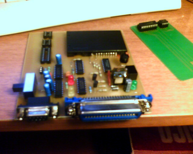

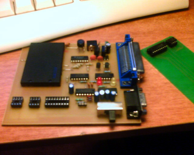

Τελικά ξέθαψα εναν αρχαίο programmer που νόμιζα οτι είχα πετάξει και αύριο βουρ να βρω PIC 12F629-I/P ελπίζω να μην είναι τόσο δυσεύρετα.Παρήγγειλα και κατσαβίδι..βέβαια 8ευρώ το κατσαβίδι και 10 τα μεταφορικά...grm*ds !)*&@!#..Άντε να δούμε αν θα μας βγάλει σε καλό...:-D
