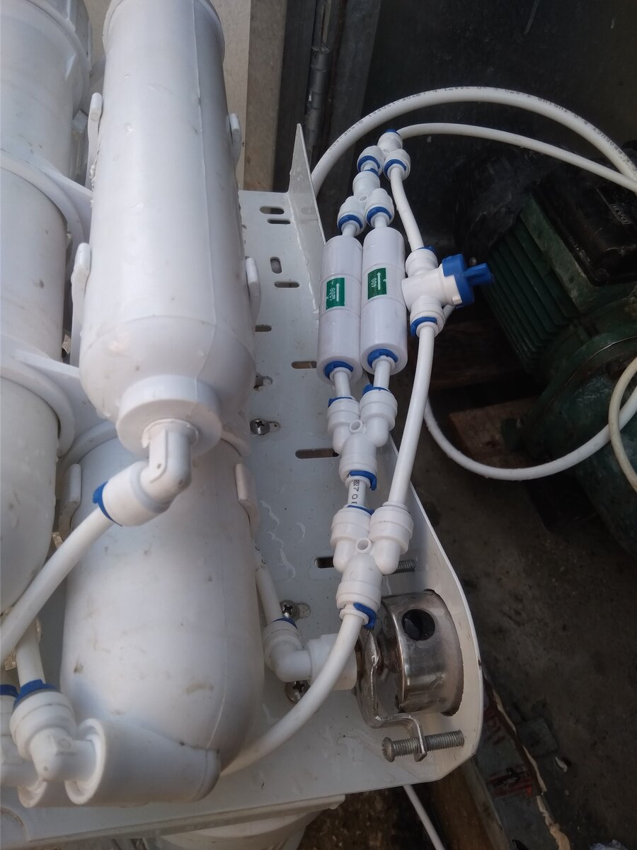

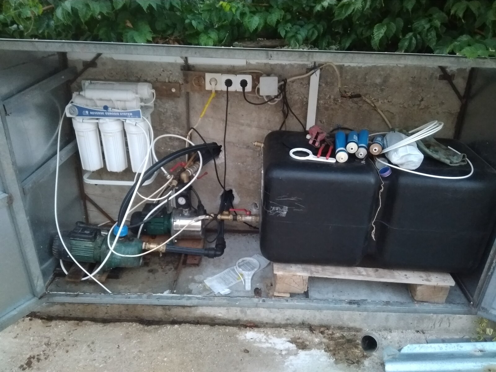

Στεργιο μου κανω προαπαθειες να απαντησω αλλα δεν ειμαι βλεπεις της δουλειας. 1 πιστικο εχει το συστημα DAB EURO 50 / 50. Ειναι δυνατο μηχανημα. Εξασφαλιζω πιεση περιπου 6 ατμασφαιρες στην οσμωση. Ξεπλυμα μεμβρανων....ναι ανα 15 μερες ή και πιο συχνα ανοιγω και ακουω οτι τρεχει πιο πολυ νερο στην αποχετευση. Οταν δινω πιεση απο το μοτερ, ανεβαινει αμεσως το μανομετρο της οσμωσης στα 6 μπαρ με κλειστο το βανακι απορριψης. Μολις ανοιγω το βανακι, πεφτει η πιεση διοτι φευγει προς την αποχετευση το νερο. Δεν ξερω τι λεει ο περιοριστης ροης διοτι αυτο με τις 15 μερες μου λενε οι οδηγιες. Αγωγιμοτητα του εισερχομενου δεν ξερω αλλα ppm ειναι περιπου 700 οπως ειπα. Για το χλωριο ....εχει διοτι ειναι του συνδεσμου του δημου αλλα ο ανθρακας καινουργιος, και τις τρεις φορες χαλασμενος; Και στις αλλες τρεις των φιλων  γιατι δουλευει; Θα βαλω βιντεο αν τα καταφερω. Αργοτερα ομως διοτι τωρα παω να σηκωσω τον πατερα μου απο το κρεβατι. Σε καθε περιπτωση σ ευχαριστω. Απο που μου γραφεις; Που βρισκεσαι;
Στεργιο, μετα εναν ελεγχο διαπιστωσαμε τα εξης: Το νερο μπαινει κανονικα με 6 ατμοσφαιρες στη μεμβρανη αλλα δε βγαινει καθολου απο τη βρυσουλα του καθαρου. Μονον απο την βρυση της αποχετευσης βγαινει νερο.  Ακομα, στην αποχετευση εχει δυο φυσιγγες που η μια γραφει 400 λιτρα και 1200 λίτρα και ειναι συνδεμενες παραλληλα με το βρυσακι της αποχετευσης. Αυτα λοιπον τα δυο δε βγαζουνε αταγονα νερο προς την αποχετευση. Αν παιζει αυτο..... Τη DAB την πηρα διοτι μου ειπε ο κατασκευαστης οτι καλο ειναι ναχω πιεση περιπου 6 μπαρ. Φωτογραφιες μπορω να βαλω μεχρι 2 μεγκα. Αρα μια μονο. Εχω βγαλει 6.  Στη φωτο Osmosi 3 φαινονται αυτες οι φυσιγγες στην αποχετευση απο τις οποιες δεν περναει νερο καθολου και διπλα το βρυσακι να να το ανοιγω καθε 15 μερες για 15 λεπτα. Αν μπορω να στις στειλω αλλοιως πεσμου. Αυτη η ιστορια θα με στειλει στο τρελλοκομειο......

Προφανώς μπορεί χάλασαν τα check elbow των μεμβρανων https://filtrato.gr/product/rakor-goniako-npt-se-qc-antepistrofo/
Οι περιοριστές είναι τελείως λάθος. πρέπει να είναι μόνο ένας. Γενικά φιλαράκι έχεις μεγάλο πρόβλημα. Πρέπει να πάει σε τεχνικό να λυθεί όλο και να ελεγχθεί γιατί τζάμπα νερό πετάς

Αυτα απ ο,τι ειδαμε δουλευουνε...Βεβαια δε μπορεις με το στομα να δωσεις πιεση για ν ανοιξει αλλα δουλευει η βαλβιδα. Και δε μου λες.... χαλασανε και τα δυο μαζι;; Παραξενο δεν ειναι; Και αν παλι οι στραγγαλιστες στην αποχετευση ειναι βουλωμενοι, δικαιολογειται τετοια συμπεριφορα; Εννοω να μην περναει καθολου καθαρο νερο;

Μπορεί να χάλασε η τετράοδη αν δεν έχει ηλεκτροβαλβίδα. Πολλά μπορεί αν δεν πάει άμεσα σε τεχνικό...Από εδώ δεν λύνονται αυτά τα πράγματα

Δεν υπαρχουνε τετοιοι εδω Στεργιο...... Θα σου ξεκινησουνε .......να δουμε αυτο...να δουμε το αλλο....θα τ αλλαξουμε ολα και στο τελος δε θα δουλευει τιποτα και θα την εχω ξαναπληρωσει. Γνωστο το εργο ...δυστυχως.... Ειναι να μη σου τυχει....

Τετραοδη εχει...Οι γερμανοι μαλιστα μου ειπανε λυσε την και κοιταξε την. Θα μπορουσα να τους στειλω φωτογραφια. Σε καθε περιπτωση, αυριο θα τους γραψω αυτα που εγραψα και σε σενα, για να δω τι θα μου πουν.

Πάρε μια τετράοδη https://www.skroutz.gr/s/22358960/Τετράοδη-Βαλβίδα-QC.html
και βάλε έναν μειωτή στη ώσμωση στα 4bar

Αυτο θα μπορουσε να γινει...πειραμα στα 10-15 €, θα μπορουσε. Ομως τι δουλεια ναχει η τετραοδη αφου δε βγαινει καθαρο νερο απο τις μεμβρανες για να παει στην τετραοδη; Εκτος και αν επηρεαζει και την πριν λειτουργια του συστηματος, πριν φτασει το νερο εκει. οσον αφορα την πιεση, μπορω να το κανονισω απο τον πρεσσοστατη της DAB. Μου ειπαν ομως οι Γερμανοι, μεχρι 6
 - 6,5 μπαρ μπορω και ειναι καλυτερα ναναι ψηλα η πιεση διοτι περναει πιο πολυ καθαρο νερο.

Μπερδέυεται στην τετράοδη το εισερχόμενο νερό (προς τις μεμβράνες) με αυτό τις αποχέτευσης. Επίσης όταν πιάσει η έξοδος 2 bar σταματάει η τεράοδη (κλεινει το κύκλωμα) εξού και η ονομασία auto shutt off valve

Καλα τα λες εσυ Στεργιο μου...... Εχω βεβαια καποιες ερωτησεις αλλα απο δω γραψε, ξαναγραψε δεν ειναι κατανοητα ολα.... Καποια στιγμη αν εχεις ορεξη και μπορεις, γραψε ενα τηλ. να σε παρω να σου διατυπωσω τις σκεψεις μου. Ανεξαρτητα βεβαια απο αυτο, εγω θα γραψω στους Γερμανους και μαλλον θα παραγγειλω τους πνιχτες της αποχετευσης, τα γωνιακα ρακορακια και την τετραοδη. Εκει μαλλον θα δειξει....
