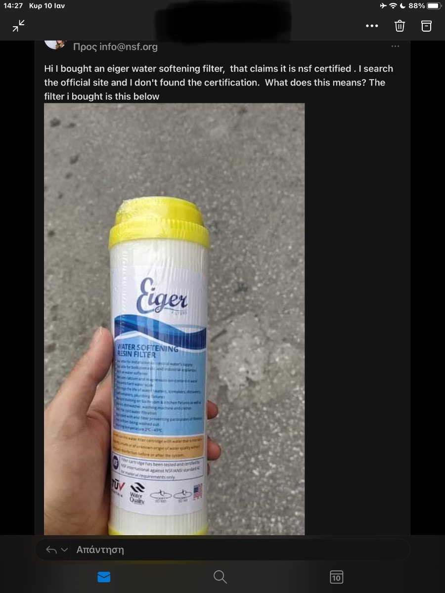

Σχετικά με την ριτηνη eiger .. Το νερό έχει απαίσια γεύση . Δεν την συνιστώ καθόλου . Και για άνθρακα , βάλε καλύτερα κανένα pertair η κανένα pure . Πριν αρκετές σελίδες είχα γράψει σχετικά με την ριτηνη της eiger . Είχα στείλε μέχρι και email στο nsf γιατί ελεγε ότι έχει  nsf . Παρόλα αυτά έλαβα αρνητική απάντηση από το nsf.

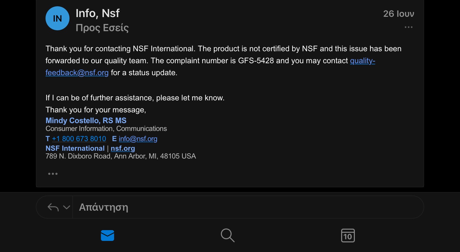

Μετά ο έμπορος μου το γύρισε και ελεγε ότι δεν είναι το φυσίγγιο όλο ελεγμένο κατά nsf. Αλλα ότι χρησιμοποεί ρητίνη τρίτου κατασκευαστή από Κίνα με πιστοποίηση κλπ. Αν θελουμε το πιστεύουμε βεβαια αυτό . Η ετικέτα της  ριτηνης  eiger λεει ότι το φίλτρο ,αυτό κάθε αυτό , έχει nsf . Κάτι που δεν ισχύει . Επίσης εμένα μου κίνησε την περιέργεια το χαρτάκι με τα χαρακτηριστικά γιατί ήταν κακό εκτυπωμένο , και μ φάνηκε περίεργο .
Ερωτηση σε NSF
Απάντηση NSF
Τι ισχυρίζεται ότι έχει το φίλτρο . Λέει ότι το φιλτρο σαν φιλτρο έχει δοκιμαστεί από το nsf. Κάτι που δεν ισχύει όπως μ είπαν .
Ο προμηθευτής μετά σπο όλα αυτά  λέει ότι το φιλτρο έχει όντως υλικό μέσα με πιστοποίηση. Και με επιβεβαίωσε ότι είναι αυτή ηΡΙΤΗΝΗ . Πιθανο να ισχύει , αλλα δεν μπορείς να είσαι και σίγουρος ...
παντως το μόνο σιγουρο είναι οτι η γεύση του νερού αλλάζει υπερβολικά προς το χειρότερο ... και αυτό συμβαίνει με πολλές ριτηνες . Ελάχιστες αξίζουν .
Ερωτηση σε NSF
Απάντηση NSF
