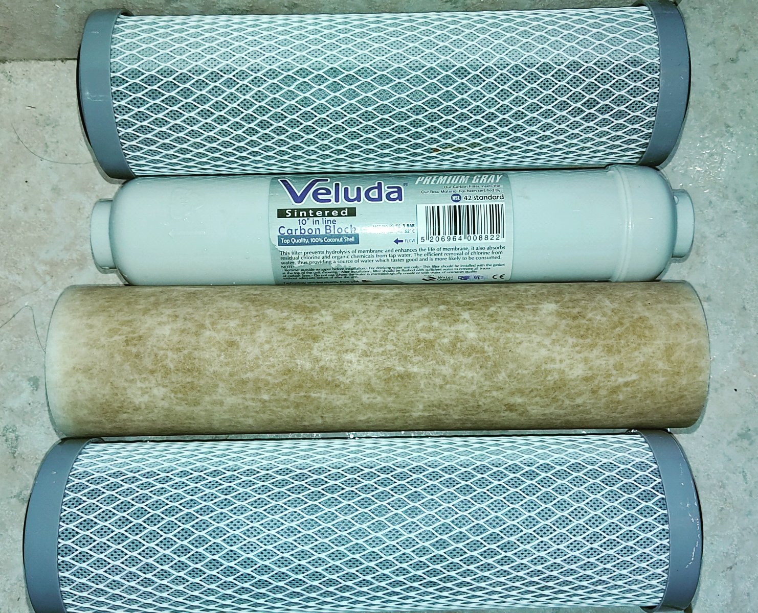

Έχω φίλτρο αντίστροφης όσμωσης της veluda που είναι αυτό που έχει τρία σαν μπουκάλια κ ένα βαρελάκι.. Είμαστε 2 άτομα σπίτι με πολυ μέτρια κατανάλωση. Ερωτηση: Μεμβράνη να αλλάζω κάθε χρόνο ή χρόνο παρά χρόνο;
Εξαρτάται από τα άλλατα της περιοχής σου, την ποιότητα των προφίλτρων και την ποιότητα των μεμβρανών. Δώσε μας περισσότερα στοιχεία να βοηθήσουμε
Σώθηκες τωρα,δεν ξέρω από αυτά, πέρσυ πχ έβαλα την καλύτερη σειρά της εταιρείας στα 90 ευρώ απλά είχα ακούσει ότι η μεμβράνη δεν χρειάζεται κάθε χρόνο αλλαγή κ είπα να ρωτήσω..
1 ώρα πριν, xrist0s4 είπε
Στα 90€ ήταν αυτά
