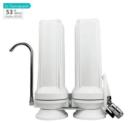

Καλησπέρα, έχει δοκιμάσει κάποιος αυτές τις θήκες φίλτρων απο water filters; Τις έχουν διαθέσιμες σε μόνες, δίπλες και σε διάφορα πακέτα με φίλτρα. Δεν γράφουν τίποτα στην περιγραφή για οποιαδήποτε πιστοποίηση.
https://www.qwaterfilters.com/product/φιλτρο-ανω-παγκου-διπλο-μαζι-με-μεταλλ/
Με 28ευρώ για διπλή φιλτροθήκη νομίζω ψάχνεις πολλά.

Το θέμα είναι αν ταιριάζουν σε αυτές όλοι οι τύποι ανταλλακτικών από τις εταιρείες.
Λογικά ναι γιατί τις πουλάνε και σαν πακέτο με διάφορα φίλτρα 10" όπως πχ Matrikx Pb1. Εχω μια μονή βάση Pentek αλλά επειδή  προσανατολίζομαι να παω σε λύση με δυο φίλτρα και δεν εχω εμπειρία απο άλλη βάση εχω την απορία πόσο χειρότερη  μπορεί να είναι μια φθηνή και αν είναι τελικά λειτουργική.
2 ώρες πριν, alexan_e είπε
Πίστεψέ με δεν φαντάζεσαι πόσο κακή είναι μια φθηνή μη επώνυμη φιλτροθήκη. Οι Αμερικάνικες είναι οι καλύτερες
