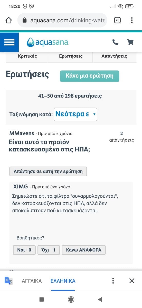

Είναι από την σελίδα της aquasana διάβασα διάφορες ερωτήσεις και απαντήσεις και έπεσα πάνω σε αυτό.  Υποτίθεται made in usa λέει ξέρει κανένας που κατασκευάζονται? Στο NSF το φίλτρο aq5300+ το έχει εκεί που λέει
Facility : Zhongshan, China. Τι εννοεί ότι είναι δοκιμασμένο στην Κίνα,?
