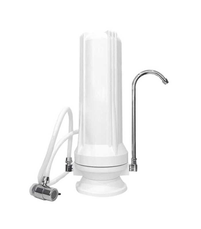

giannisgokus Δημοσ. 6 Μαΐου 2022 Δημοσ. 6 Μαΐου 2022 (επεξεργασμένο) 18 λεπτά πριν, Basilhs23___ είπε Μάλλον θα πρέπει να βρεις φίλτρο κάτω πάγκου. Είναι μανούρα να κάνεις φίλτρο ανω πάγκου σε κάτω. Πέραν του υδραυλικού χρειάζεται και πατέντα στις εισόδους και εξόδους του νερού επάνω στο φίλτρο για να το συνδέσεις μετά στις σωληνώσεις, το βρυσακι που θα το βάλεις; Δε φαντάζομαι στο κάτω μέρος του πάγκου. Αυτά όλα τα έχω πάρει για την παροχή. Βρυσάκι θα βάλω κανονικά άνω πάγκου με μία τρύπα στον πάγκο και σύνδεση από κάτω. Το θέμα είναι να γίνει σωστά και όπως λες ,αν αντέχει στις πιέσεις και γινεται σωστα η λειτουργια, λογω της προεκτασης με το σωληνακι προς το βρυσακι που θα βαλω και οχι απευθεια με το βρυσακι που εχει τωρα . Αυτο δεν ξέρω. Επεξ/σία 6 Μαΐου 2022 από giannisgokus
Basilhs23___ Δημοσ. 6 Μαΐου 2022 Δημοσ. 6 Μαΐου 2022 4 λεπτά πριν, giannisgokus είπε Αυτά όλα τα έχω πάρει για την παροχή. Βρυσάκι θα βάλω κανονικά άνω πάγκου με μία τρύπα στον πάγκο και σύνδεση από κάτω. Το θέμα είναι να γίνει σωστά και όπως λες ,αν αντέχει στις πιέσεις και γινεται σωστα η λειτουργια, λογω της προεκτασης με το σωληνακι προς το βρυσακι που θα βαλω και οχι απευθεια με το βρυσακι που εχει τωρα . Αυτο δεν ξέρω. Τις πιέσεις θα τις αντέξει σίγουρα, δεν αλλάζει κάτι στην πίεση επειδή επειδή το φίλτρο θα μετακινηθεί και θα μπει μερικά εκατοστά κάτω από τον πάγκο. Η πίεση του νερού μειώνεται κυρίως όσο αυξάνεται το ύψος του ορόφου σου από το ισόγειο.
Geoka1982 Δημοσ. 6 Μαΐου 2022 Δημοσ. 6 Μαΐου 2022 2 ώρες πριν, giannisgokus είπε Nw-tr201 Τεχνικά Χαρακτηριστικά Μέγεθος (ίντσες) 10″ Ατμόσφαιρες (bar) 6-8 bar Κωδ. προϊόντος BR.0011 Πολύ κακής ποιότητας φαίνεται η φιλτροθήκη. Αν εμπιστεύεσαι τις πιέσεις που λέει η μετατροπή είναι πολύ εύκολη δυο-τρία υλικά χρειάζεται και το κάνεις και μόνος σου.
giannisgokus Δημοσ. 6 Μαΐου 2022 Δημοσ. 6 Μαΐου 2022 (επεξεργασμένο) 2 ώρες πριν, Basilhs23___ είπε Τις πιέσεις θα τις αντέξει σίγουρα, δεν αλλάζει κάτι στην πίεση επειδή επειδή το φίλτρο θα μετακινηθεί και θα μπει μερικά εκατοστά κάτω από τον πάγκο. Η πίεση του νερού μειώνεται κυρίως όσο αυξάνεται το ύψος του ορόφου σου από το ισόγειο. 1 ώρα πριν, Geoka1982 είπε Πολύ κακής ποιότητας φαίνεται η φιλτροθήκη. Αν εμπιστεύεσαι τις πιέσεις που λέει η μετατροπή είναι πολύ εύκολη δυο-τρία υλικά χρειάζεται και το κάνεις και μόνος σου. Ευχαριστώ πολύ παιδιά για τις γνωμες σας, θα το δοκιμασω εν τέλει και θα δω τι γίνεται. Βασικά ειχα τη περιέργεια γιατι τα κάτω παγκου ειναι ανάποδα σε σχέση με το δικό μου. Τέλος πάντων. Επεξ/σία 6 Μαΐου 2022 από giannisgokus
