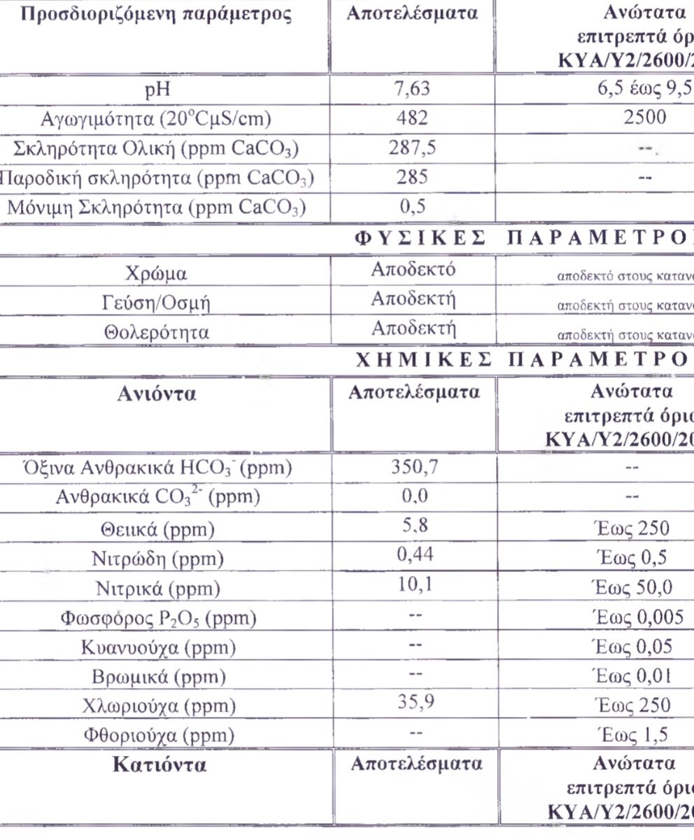

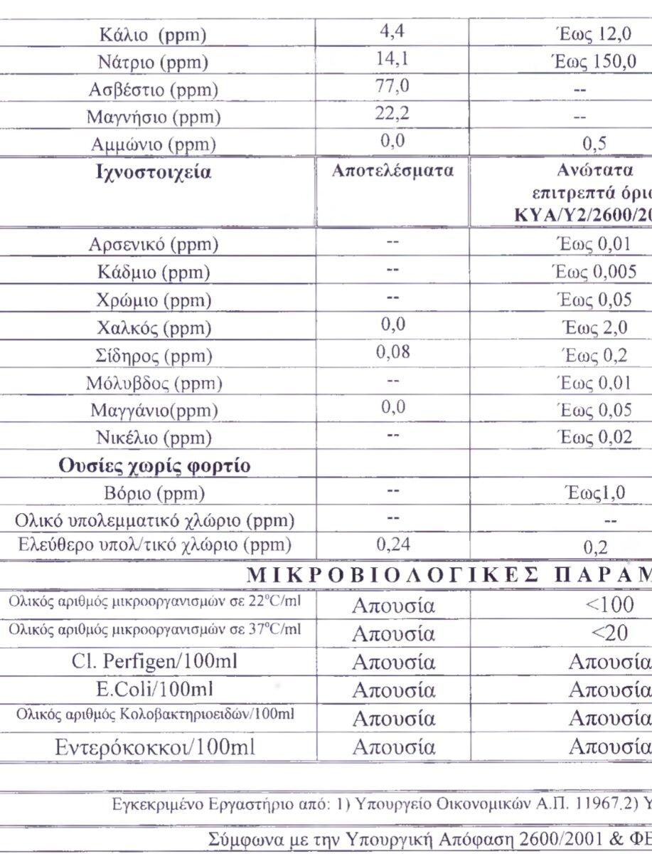

demisp Δημοσ. 21 Μαΐου 2022 Δημοσ. 21 Μαΐου 2022 Καλησπέρα σας. Διαβάζοντας τα προηγούμενα ποστ μπερδεύτηκα αρκετά με τα φιλτρα😁 Καναμε αναλυση στο νερό και τα αποτελέσματα εδειξαν οτι οι τιμες ειναι φυσιολογικές με λίγο τσιμπημένο χλώριο Θεσσαλία Μετέωρα) Επειδή όμως πρόκειται για νεφροπαθή σκεφτόμαστε ενα φιλτρο για μεγαλύτερη προστασία. Σε τι είδους φιλτρα πιστεύετε θα ηταν καλό να κινηθούμε; ευχαριστώ πολύ
Geoka1982 Δημοσ. 21 Μαΐου 2022 Δημοσ. 21 Μαΐου 2022 22 λεπτά πριν, demisp είπε Καλησπέρα σας. Διαβάζοντας τα προηγούμενα ποστ μπερδεύτηκα αρκετά με τα φιλτρα😁 Καναμε αναλυση στο νερό και τα αποτελέσματα εδειξαν οτι οι τιμες ειναι φυσιολογικές με λίγο τσιμπημένο χλώριο Θεσσαλία Μετέωρα) Επειδή όμως πρόκειται για νεφροπαθή σκεφτόμαστε ενα φιλτρο για μεγαλύτερη προστασία. Σε τι είδους φιλτρα πιστεύετε θα ηταν καλό να κινηθούμε; ευχαριστώ πολύ Αν πρόκειται για νεφροπαθή καλό θα ήταν να κοιτάξεις ένα σύστημα αντίστροφης όσμωσης. 1
mix82g Δημοσ. 21 Μαΐου 2022 Δημοσ. 21 Μαΐου 2022 5 ώρες πριν, demisp είπε Καλησπέρα σας. Διαβάζοντας τα προηγούμενα ποστ μπερδεύτηκα αρκετά με τα φιλτρα😁 Καναμε αναλυση στο νερό και τα αποτελέσματα εδειξαν οτι οι τιμες ειναι φυσιολογικές με λίγο τσιμπημένο χλώριο Θεσσαλία Μετέωρα) Επειδή όμως πρόκειται για νεφροπαθή σκεφτόμαστε ενα φιλτρο για μεγαλύτερη προστασία. Σε τι είδους φιλτρα πιστεύετε θα ηταν καλό να κινηθούμε; ευχαριστώ πολύ Φίλε μου έχεις νιτρώδες κοντά στο όριο. Ίσως ανά εποχές να είναι κ παραπάνω. Θα σε πρότεινα και εγώ αντίστροφης όσμωσης. Ένας λόγος παραπάνω αν υπάρχει και νεφροπαθεις
demisp Δημοσ. 22 Μαΐου 2022 Δημοσ. 22 Μαΐου 2022 (επεξεργασμένο) Σας ευχαριστώ για τις απαντήσεις. Μετα απο τα οσα διαβασα εδω αυτο θεωρησα κ εγω σωστό να μπεί. Εχετε κάποιο πιστοποιημενο να προτείνετε βασει Εμπειριας γτ εχω καταμπερδευτεί με τα 5 σταδια 6 σταδια…κτλ😁 Επεξ/σία 22 Μαΐου 2022 από demisp
