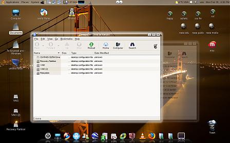

cone Δημοσ. 18 Φεβρουαρίου 2008 Δημοσ. 18 Φεβρουαρίου 2008 Αυτο ειναι το δικο μου ubuntακι.. Πως κάνω τηνεικόνα να φαίνεται πιο μεγάλη;

DIMITRISG Δημοσ. 18 Φεβρουαρίου 2008 Δημοσ. 18 Φεβρουαρίου 2008 Αυτο ειναι το δικο μου ubuntακι.. Πως κάνω τηνεικόνα να φαίνεται πιο μεγάλη; ανεβασε την στο imageshack
poscaman Δημοσ. 19 Φεβρουαρίου 2008 Δημοσ. 19 Φεβρουαρίου 2008 Αυτο ειναι το δικο μου ubuntακι.. Πως κάνω τηνεικόνα να φαίνεται πιο μεγάλη; η μπαρα κατω τι ακριβως ειναι;; επ ευκαιρία της εγκατάσταση της wbar, λάβετε φάγετε άλλα 2 Screenshots από εμένα....Τελικά δε θα βαρεθώ να αλλάζω το desktop μου ποτέ.. Παρένθεση.... η wbar είναι πολύ καλή... μέχρι στιγμής ότι καλύτερο έχω δοκιμάσει. Το AWM είναι κυρίως για gnome (, lol) και ολίγο προβληματικό και ασταθές γενικά σε KDE και ειδικά σε pclos, τα δε kooldock kai ksmoothdock μου φαίνονται κομμάτι λίγα. δοκιμάστε τη, είναι πανάλαφρη και αν και δεν έχει gui για configuration, θέλει μια τροποποίηση το αρχείο dot.wbar η δομή του οποίου είναι αστεία εύκολη. Hasodikis συνονοματε,στην πρωτη εικονα αυτο δεξια με τα στατιστικα του πισι τι ειναι;και πως ακριβως μπαινει εκει.χρησιμοποιω ενα παρομοιο screenlet,αλλα το δικο σου μ'αρεσει πιο πολυ ευχαριστω

hasodikis Δημοσ. 19 Φεβρουαρίου 2008 Δημοσ. 19 Φεβρουαρίου 2008 η μπαρα κατω τι ακριβως ειναι;; συνονοματε,στην πρωτη εικονα αυτο δεξια με τα στατιστικα του πισι τι ειναι;και πως ακριβως μπαινει εκει.χρησιμοποιω ενα παρομοιο screenlet,αλλα το δικο σου μ'αρεσει πιο πολυ ευχαριστω Poscaman αυτο στα δεξιά είναι θέμα του superkaramba, λέγεται unix και μπορείς να το βρείς στο http://www.kde-look.org. To superkaramba είναι η εφαρμογή του KDE για την προβολή διαφόρων desklets στο desktop, Hasodikis
