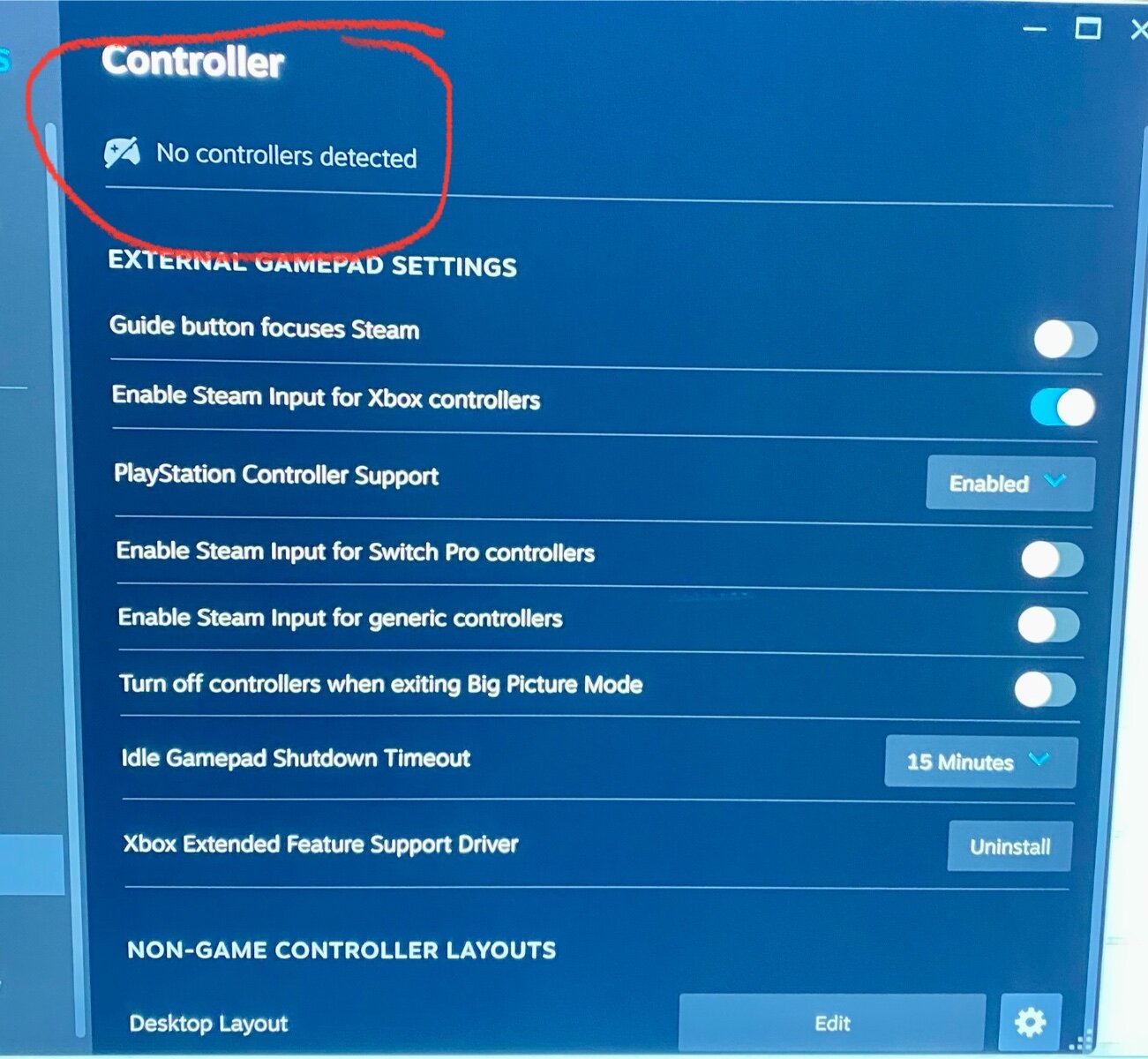

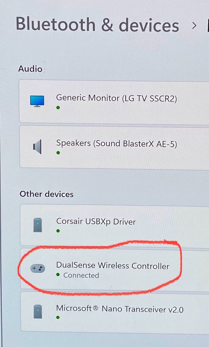

Chaos3X Δημοσ. 14 Ιανουαρίου 2024 Δημοσ. 14 Ιανουαρίου 2024 (επεξεργασμένο) Καλησπέρα παίδες, χρησιμοποιούσα το Sony Dual Sense στα Windows 10 χωρίς λανένα πρόβλημα με το Steam. Χθες έβαλα φρέσκια εγκατάσταση τα 11, τα έκανα Add Bluetooth Device επιτυχώς, αλλά το Steam δεν τα βλέπει, μόνοι Wired. Δοκίμασα διάφορες μεθόδους, όπως το Reset Switch, από πίσω χωρίς επιτυχία. Πάει κάπου το μυαλό σας, γιατί έχω ήδη μετανιώσει που έβαλα τα 11... Επεξ/σία 14 Ιανουαρίου 2024 από Chaos3X
xtrmsnpr Δημοσ. 16 Ιανουαρίου 2024 Δημοσ. 16 Ιανουαρίου 2024 Στις 14/1/2024 στις 6:46 ΜΜ, Chaos3X είπε Καλησπέρα παίδες, χρησιμοποιούσα το Sony Dual Sense στα Windows 10 χωρίς λανένα πρόβλημα με το Steam. Χθες έβαλα φρέσκια εγκατάσταση τα 11, τα έκανα Add Bluetooth Device επιτυχώς, αλλά το Steam δεν τα βλέπει, μόνοι Wired. Δοκίμασα διάφορες μεθόδους, όπως το Reset Switch, από πίσω χωρίς επιτυχία. Πάει κάπου το μυαλό σας, γιατί έχω ήδη μετανιώσει που έβαλα τα 11... Ερώτηση πριν όλα τα υπόλοιπα, αν ανοίξεις το generic input στο διαβάζει; Αν και θα έπρεπε ήδη να το βλέπει σαν ps gamepad, αλλά ποτέ δε ξες. Δε θα έπρεπε πάντως να έχεις θέμα, λειτουργεί κανονικότατα με το steam και τα 11αρια, όπως λες και συ με τα 10αρια ήταν πένα. Πέταξε τελείως τους drivers από το pc και του bt (αν και είπες το έκανες ρισετ) και του ds controller. Reboot, και ξαναπέρασε τους, reboot, και δες αν στο βλέπει. Άν όχι, κάνε ένα backup τα steam παιχνίδια που έχεις κατεβάσει, κάντο απεγκατάσταση και μετά πάλι εγκατάσταση. Γι'αυτό πάντα είναι καλύτερο το clean OS installation απ'ότι upgrade. Κάτι παρόμοιο είχε γίνει με τους nvidia drivers όταν έκανα upgrade το λειτουργικό από 10 σε 11. Δε το έλυσα ποτέ, οπότε μετά από λίγες μέρες έκανα format και πέρασα φρέσκα τα win11 και όλα ήταν πένα! 1 1
Getta Robo Δημοσ. 16 Ιανουαρίου 2024 Δημοσ. 16 Ιανουαρίου 2024 1 minute ago, xtrmsnpr said: Γι'αυτό πάντα είναι καλύτερο το clean OS installation απ'ότι upgrade. Κάτι παρόμοιο είχε γίνει με τους nvidia drivers όταν έκανα upgrade το λειτουργικό από 10 σε 11. Δε το έλυσα ποτέ, οπότε μετά από λίγες μέρες έκανα format και πέρασα φρέσκα τα win11 και όλα ήταν πένα! Οντως πολλες φορες υπαρχει ζητημα με τις διαφορες εκδοσεις των προγραμματων και μαλλον ειναι καλυτερο να γινει νεα καθαρη εγκατασταση απο το να ψαχνει την καθε ρυθμιση. Κανονικα τα windows θα επρεπε να το δουν κατευθειαν, κατι πηγε προφανως λαθος. @Chaos3Xμεσω της μητρικης σου προσπαθεις να συνδεσεις το χειριστηριο; εχεις δοκιμασει αλλες συσκευες κατα ποσο λειτουργουν απροβληματιστα; 1
Chaos3X Δημοσ. 16 Ιανουαρίου 2024 Δημοσ. 16 Ιανουαρίου 2024 (επεξεργασμένο) 21 λεπτά πριν, xtrmsnpr είπε Ερώτηση πριν όλα τα υπόλοιπα, αν ανοίξεις το generic input στο διαβάζει; Αν και θα έπρεπε ήδη να το βλέπει σαν ps gamepad, αλλά ποτέ δε ξες. Δε θα έπρεπε πάντως να έχεις θέμα, λειτουργεί κανονικότατα με το steam και τα 11αρια, όπως λες και συ με τα 10αρια ήταν πένα. Πέταξε τελείως τους drivers από το pc και του bt (αν και είπες το έκανες ρισετ) και του ds controller. Reboot, και ξαναπέρασε τους, reboot, και δες αν στο βλέπει. Άν όχι, κάνε ένα backup τα steam παιχνίδια που έχεις κατεβάσει, κάντο απεγκατάσταση και μετά πάλι εγκατάσταση. Γι'αυτό πάντα είναι καλύτερο το clean OS installation απ'ότι upgrade. Κάτι παρόμοιο είχε γίνει με τους nvidia drivers όταν έκανα upgrade το λειτουργικό από 10 σε 11. Δε το έλυσα ποτέ, οπότε μετά από λίγες μέρες έκανα format και πέρασα φρέσκα τα win11 και όλα ήταν πένα! Βρήκα τελικά τι έφταιγε, το bluetooth είναι onboard, και για να δουλέψει σωστά μαζί με το WiFi, θέλει την external antenna του. Εγώ είδα ότι το διάβαζε κανονικά, και το έκανε Add χωρίς πρόβλημα, θεώρησα ότι onboard external antenna ήταν μόνο για το WiFi, όποτε δεν την είχα βάλει. Όμως είδα ότι την χρειάζεται τελικά, οπότε, την τοποθέτησα και σε ένα δευτερόλεπτο έπαιξε χωρίς κανένα πρόβλημα. Υ.Γ: Μeτά από Format είναι το σύστημα, όχι upgrade. Επεξ/σία 16 Ιανουαρίου 2024 από Chaos3X 1
xtrmsnpr Δημοσ. 16 Ιανουαρίου 2024 Δημοσ. 16 Ιανουαρίου 2024 11 λεπτά πριν, Chaos3X είπε Βρήκα τελικά τι έφταιγε, το bluetooth είναι onboard, και για να δουλέψει σωστά μαζί με το WiFi, θέλει την external antenna του. Εγώ είδα ότι το διάβαζε κανονικά, και το έκανε Add χωρίς πρόβλημα, θεώρησα ότι onboard external antenna ήταν μόνο για το WiFi, όποτε δεν την είχα βάλει. Όμως είδα ότι την χρειάζεται τελικά, οπότε, την τοποθέτησα και σε ένα δευτερόλεπτο έπαιξε χωρίς κανένα πρόβλημα. Υ.Γ: Μeτά από Format είναι το σύστημα, όχι upgrade. Α δε μας τα είπες αυτά τα πονηρά! Όλα καλά λοιπόν. Καλά τώρα είδα ότι γράφεις φρέσκια εγκατάσταση 😛.
