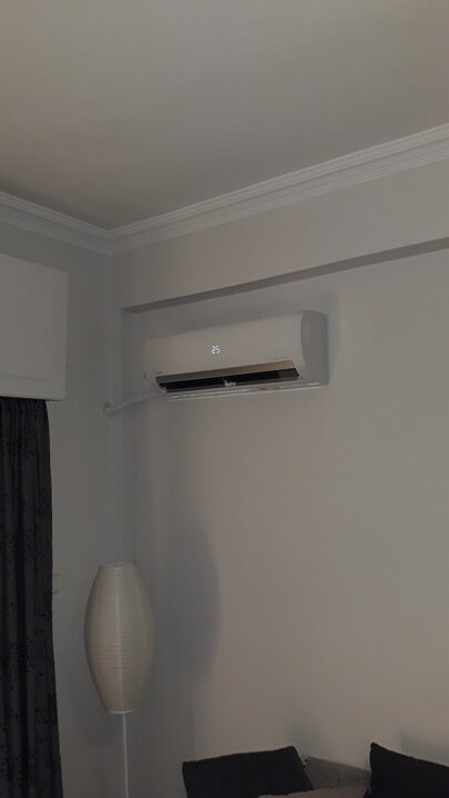

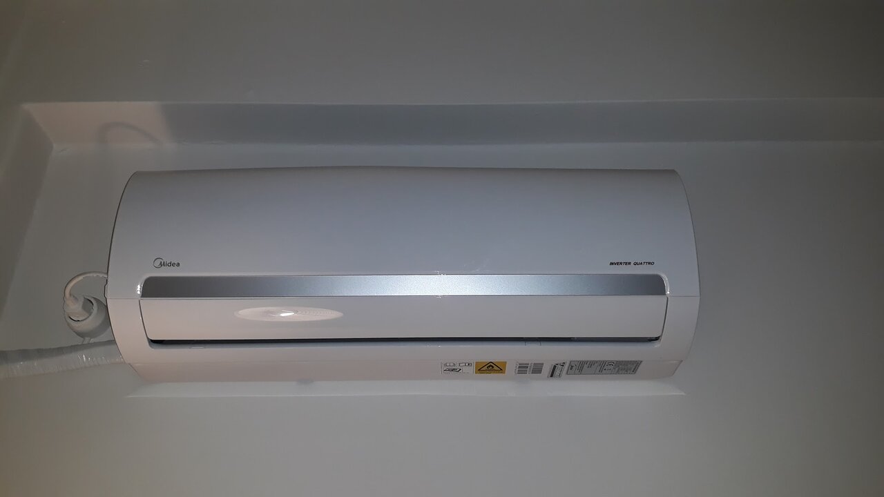

Finally ..🤪
Λοιπόν..
ποιοτητα κατασκευής αρκετά καλή,οι συνδεσμολογίες στους μηχανισμούς των Περσίδων στιβαρή ,
θετικα : οι περσίδες κινούνται μηχανικά και δεξιά αριστερά ,αθορυβες
Στην ψύξη που το δοκίμασα λιγο σκοτώνει 😂
εχει πολλές διαβαθμίσεις ταχύτητας ανεμιστήρα ,
περι εμφάνισης κολοκυθόπιτα ? Εμενα μου αρέσει 😁

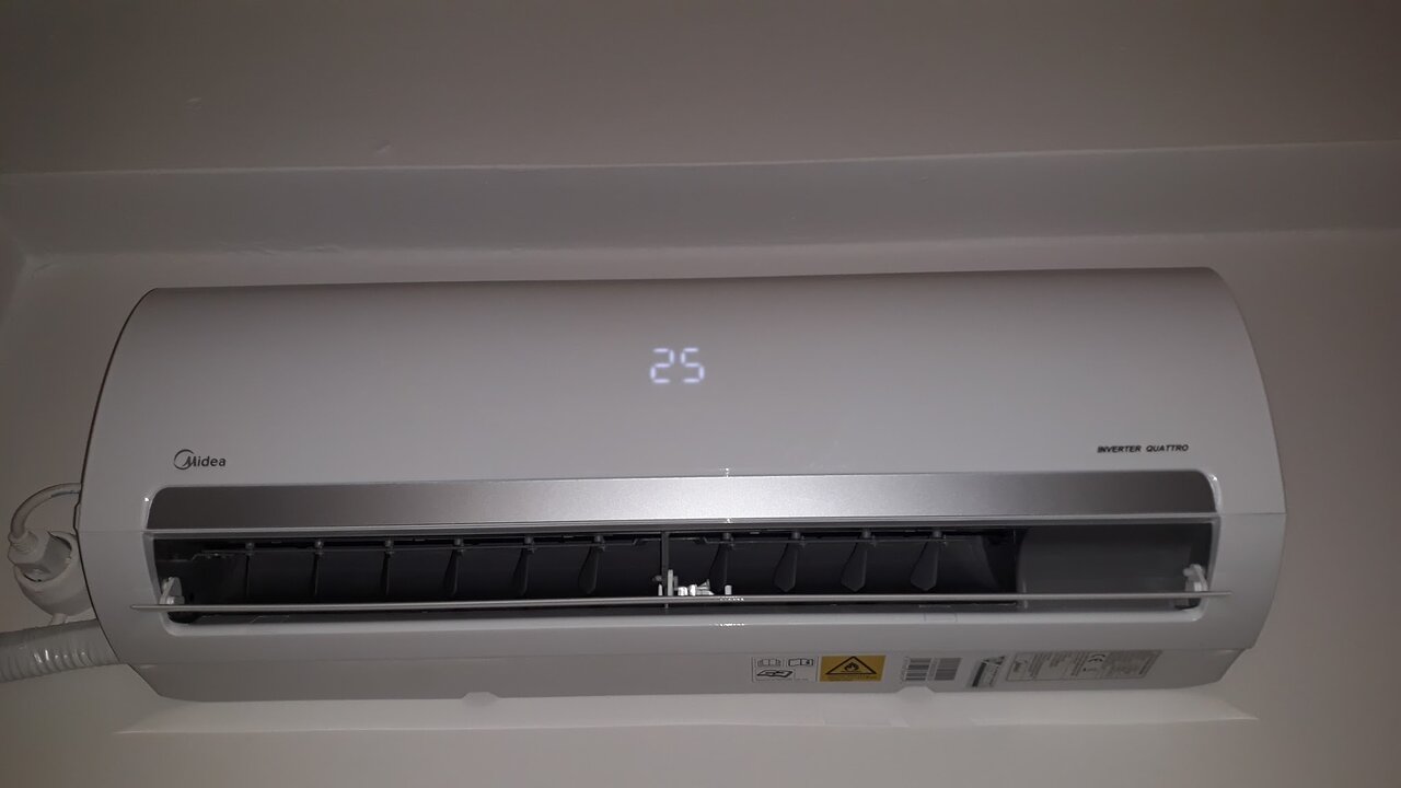

ιονιστης ,WiFi ready ,follow me ,παμε στα αρνητικά ..
πανω στην μονάδα ΔΕΝ σου δείχνει θερμοκρασία δωματίου ..εκτός και αν βάλεις το fan .. έπειτα παμε στο follow me που εκεί βλεπεις την θερμοκρασία του χώρου στο χειριστήριο ..Ειλικρινά πόση διαφορά εχει σε ένα δωμάτιο από την μονάδα στο control ..? Το θεωρώ βλακωδη υλοποίηση και για εμενα ειναι πολύ πιο βολικό να κοιτάς την μονάδα τι θερμ εχεις σε σχέση  με τη  ζητούμενη ..
Δεν εχει έγχρωμη ένδειξη cool,heat πάνω στην μονάδα και γενικά ένδειξη λειτουργίας του  συμπιεστή ,τωρα θα μου πεις θα ξεχάσεις τι ζητάς ζέστη ή κρύο και πρέπει να το βλέπεις ?
οι ήχοι confirm της μονάδας κάνουν σαν ασανσέρ σε πολυκατάστημα μπλιιιιιμ μπλοοοοομ 😂
Τα τριξιματακια του τα κάνει προς το παρών,συστολή διαστολή
αν χαλάσεις την θέση των Περσίδων πρέπει να το βγάλεις από την μπριζα για να γίνουν reset η θέση
Η εξωτερική για το λιγο που δούλεψε αθόρυβη
Οταν επιτρέψει ο καιρός θα επιστρέψω 😁

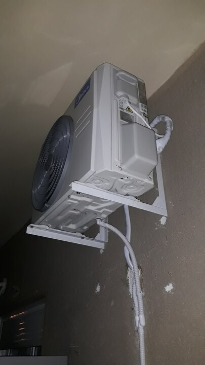

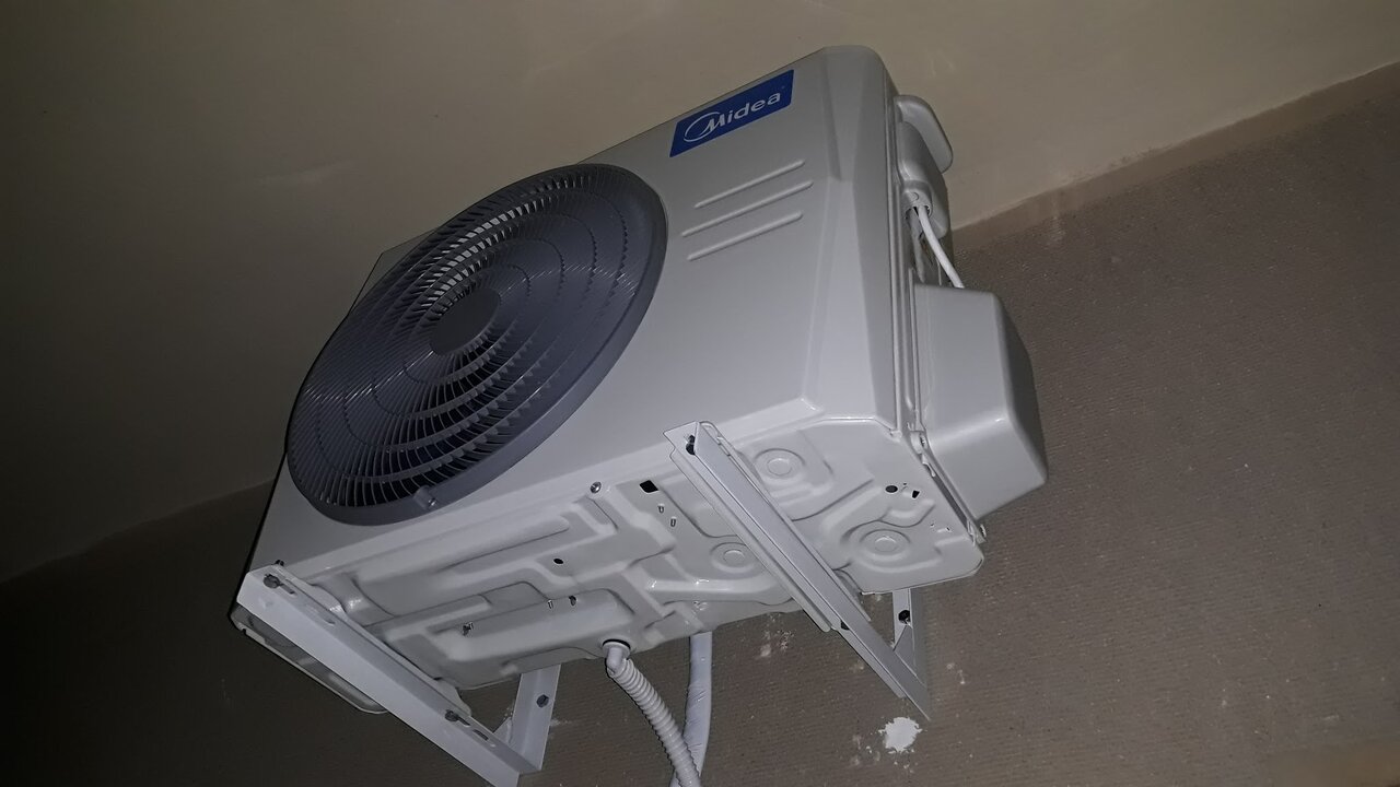

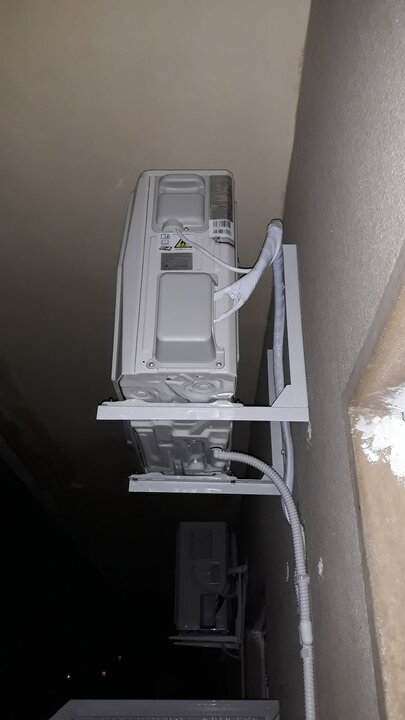

Περι τοποθέτησης ..
Ο ψυκτικός δεν υπάρχει ..με το ένα χέρι κράταγε το τρυπάνι και άνοιγε και με το αλλο φαράσι κάτω από την τρύπα και μάζευε επιτόπου την σκόνη..
15 εκατοστά ζήτησα από το δοκάρι..16 του βγήκε ενταξει ,την εξωτερική την ήθελα έξω έξω στην βάση να εχει αέρα πίσω ,οκ έγινε ,μου έβγαλε και από το αλλο την εξωτερική πιο έξω στην βάση..
Α και 3 μέτρα σωλήνες σύνολο και εννοείται αντλία ,από μόνος του , δεν την ζήτησα,πήγε να την φέρει κιόλας την είχε ξεχάσει ..
Ωχ ξέχασα να γράψω πιο μοντέλο ειναι 🤣 prime 2018 ma2-12NXDO-I bla bla
..και πιστοποίηση eurovent με τριακόσια αυτοκόλλητα υπενθύμιση ..

14 ώρες πριν, ΘοδωρήςΚαρπούζης είπε
Στις εσωτερικές μονάδες συνήθως δείχνει αυτό που ζητήσαμε.
Αν έχει follow me, δείχνουν στο τηλεχειριστήριο τη θερμοκρασία που βλέπει αυτό (το τηλεχειριστήριο).
Όσο αφορά τη διαφορά θερμοκρασίας, μπορεί να έχεις και 2-5 διαφορά μιας και ο ψυχρός αέρας πάει κάτω και ο ζεστός πάνω . Η μονάδα διαβάζει πάνω.
Κακό αυτό. Για αυτό daikin για θέρμανση.
Βλέπω σε παίρνει να βάλεις πριζάκι που μετράει κατανάλωση.
Καλοδούλευτο.
6 λεπτά πριν, liakjim είπε
Καλοδούλευτο.
Σαφώς, αν μπει και σε δωμάτιο 25-30 τετραγωνικών θα υπάρχει διαφορά και ειναι πιο σωστό να μετράς την θερμοκρασία στο σημείο που εισαι παρά πάνω στην μονάδα,εμενα ειναι μικρό το δωμάτιο 😂 και πιστεύω δεν θα έχω τέτοιες διαφορές
Τα τριξιματακια ειναι ειναι σε αποδεκτό σημείο ,τσικ τσικ ,ειναι και στο σαλόνι και δεν με ενοχλεί να σου πω την αλήθεια ,πάντα παίζει μουσική ή τηλεόραση ,πάντως το haier στις πρώτες μέρες είχε θεματάκι με αυτο το θέμα ,έπειτα και αφού του «κούμπωσα» λιγο τα πλαστικά πιέζοντας διαφορά σημεία 😆 το φαινόμενο μειώθηκε παρά πολύ
Πριζακι πριν τα κρύα και την Φούλ χρήση οπωσδήποτε θα παρω
